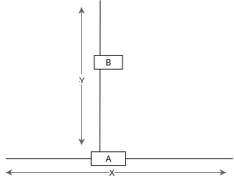

ich versuche aktuell ein Mini-Hochregallager für mehre kleine Schubladen
zu bauen. An sich funktioniert das Anfahren der einzelnen Schubladen
ganz gut.
Ich verwende "virtuelle" Punkte die Regal-Zeilen/Spalten repräsentieren.
Die Schlitten werden durch Riemen gezogen (1:1 das gleiche Konzept von
einem 3D-Drucker) und mit einem Schrittmotor angesteuert. Durch
Rotary-Encoder erfasse ich die Schritte die gemacht wurden, und durch
die Anzahl der Schritte ermittle ich die Position des Schlittens und die
"virtuelle" Position zum Anfahren. Das hat ganz gut funktioniert, bis
ich das Regal vergrößert habe und ein wenig Spiel ins System gekommen
ist. Weshalb ich jetzt denke es wäre besser zu wissen, ob sich der
Schlitten vor einer Schublade befindet oder nicht anstelle es nur zu
berechnen und hoffen, dass der Schlitten in einer Position ist, an der
dieser eine Schublade herausziehen kann.
Da ich mir nicht sicher bin, wie man sowas am besten umsetzten könnte,
wollte ich euch Fragen, ob Ihr in dieser Richtung vielleicht schon ein
paar Erfahrungen gesammelt habt.
Hier wären ein paar von meinen Ideen:
- Magnet an Schubladenposition / Hall-Sensor am Schlitten
- Farbe an Schubladenposition / Farbsensor am Schlitten
- Taster an Schubladenposition / "Noppe" am Schlitten

Genauso funktioniert es in etwa. Ich hab dir ein Bild mit hochgeladen
mit den Achsenbeschriftungen. Also Schlitten A wird durch einen Riemen
in die X Achse bewegt und Schlitten B wird von einer Spindel hochgehoben
(Auch hier wieder viel von einem 3D-Drucker abgeguckt). Achse X ist in
echt 1,2 m lang und die Y Achse 1 m.

Sebastian schrieb:
> Du sprichst nur von einer 'Marke' welcher Art wäre die Marke die du
> wählst?
Eine Reflexlichtschranke, dazu ein schwarzer runder Fleck auf weiß (oder
andersrum).
Im Grunde die Hardware, die ein Linienverfolger nutzt.
Mit 2-4 Bewegungen kann man das Zentrum der Marke eigentlich finden,
wenn man grundsätzlich ne Idee hat wo sie ist:
Zuerst in X-Richtung von der einen zur anderen Kante, dann weiß man
CenterX.
Dort hinfahren.
Dann in Y-Richtung von Kante zu Kante, dann hat man CenterY. Hierbei
sollte sich eigentlich schon der größte Durchmesser gefunden haben, d.h.
maximale Genauigkeit.
Sollte Fleckgröße und Schrittgröße ungünstig sein, sollte man den X-Teil
nochmal wiederholen, denn möglicherweise hat man bei X nur so gerade
eben den Rand des Flecks vermessen und damit ein wenig Ungenauigkeit.
Wer es dann ganz exakt haben will macht Y auch nochmal.
So funktioniert das zumindest bei Maschinen, die einen Reflexlaser zur
Markenfindung nutzen. Geht simpel und schnell.
