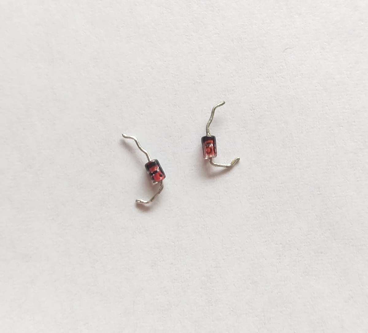

Ich versuche gerade ein Netzteil zu reparieren, in welchem ich einen
Kurzschluss in einem Transistor, sowie in zwei benachbarten Zener Dioden
gefunden habe. Den Transistor habe ich, aber bei den Dioden stehe ich
aufm Schlauch. Auf der einen steht "15B", auf der anderen "9.1B".
Weiß jemand, woher man die bekommt oder welche man stattdessen nehmen
kann?
Grüße, Harald
Gast #6735884
Nimm 500mW DO35 Dioden entsprechender Z-Spannung. Man wird nicht
unbedingt die 5% genauen B Typen benötigen aber korrekt wäre es 5% (oder
2%) Typen zu benutzen, und wenn man sie eh kauft kann man die ja so
bestellen.
DO35 ist ein bisschen länger als deine DO34, wird sich aber einlöten
lassen und ist handelsüblicher.
