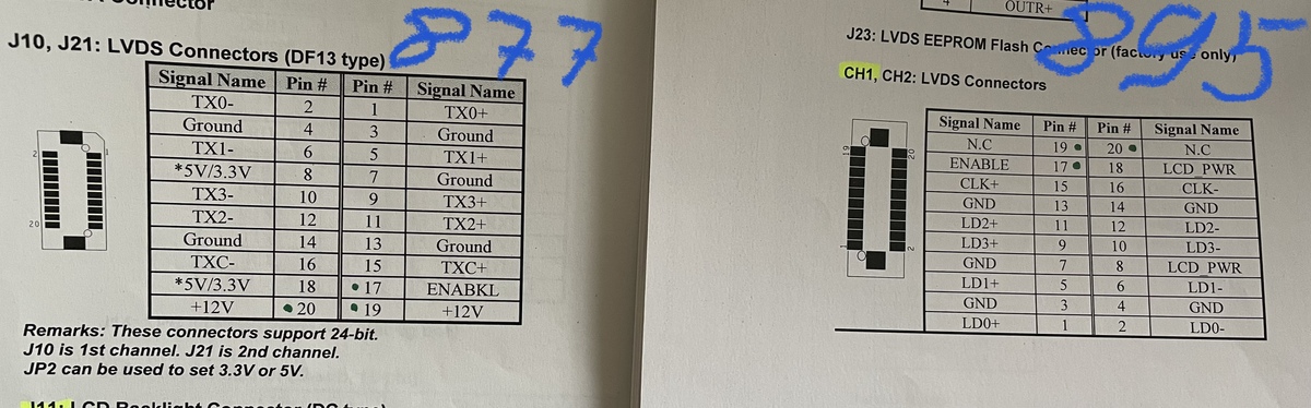

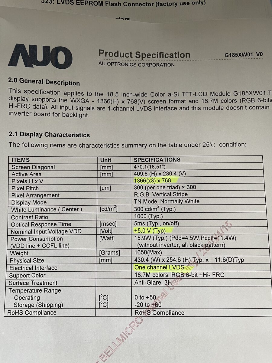

Ich muss ein defektes IBASE IB887 Motherboard tauschen und wollte ein
IB895 nehmen. Beide haben 24-bit dual-channel LVDS. Am IB887 war ein AUO
G185XW01  V0 verbaut. Dieses hat laut Datenblatt 5V VDD und 1366x768
1CH.

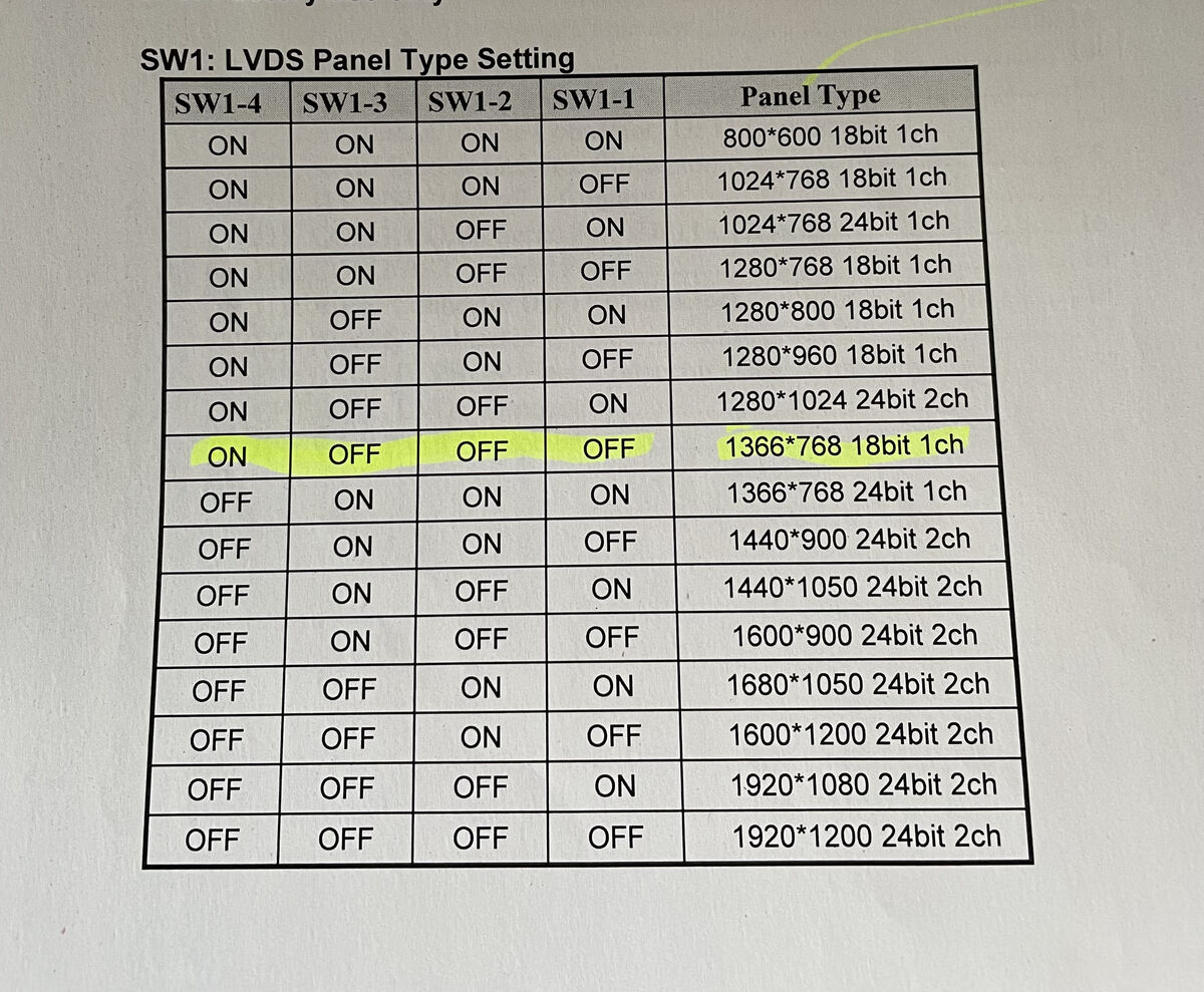

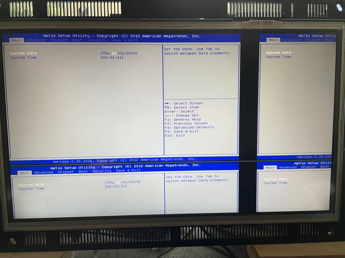

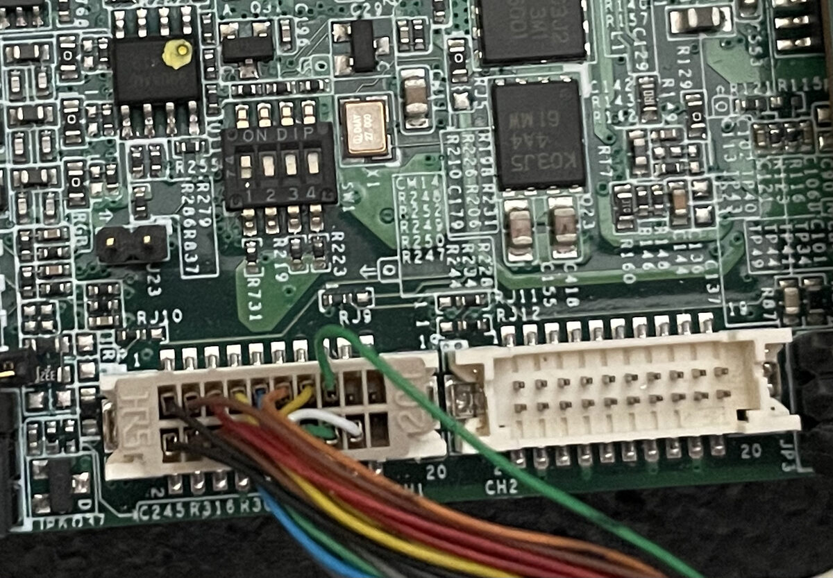

Jetzt hab ich die Dip laut Anleitung gesetzt, aber ich bekommen ein 4
fach geteiltes Bild. Hab auch die 24bit probiert, da ist es genauso.
Die Belegung der LVDS Stecker ist auch identisch.

#6736004
Auf dem Bild scheint der Monitor etwa 1.375 mal soviele Pixel anzeigen
zu wollen, wie das Bild offenbar hat (so über den Daumen).
Auf dem vierten Bild hast du die Zeile mit On-Off-Off-Off markiert.
Die Zeile mit Off-Off-Off-On hätte etwa die 1.35-fache Auflösung.
Kann es sein, daß du einfach die Schalter von der falschen Seite zählst?
Nur als Idee...
OP #6736085
Klaus W. schrieb:
> In deiner Tabelle oben ist SW1-1 aber rechts und SW1-4 links...
> D.h. auf dem Mainboard-Photo hast du tatsächlich 1920*1080 eingestellt,
> wenn ich nicht komplett falsch gewickelt bin.
Das war der Fehler. Ich bin von der Beschriftung auf dem Dip selber
ausgegangen, hab das in der Tabelle völlig übersehen.
Danke, Du bist der Held meines Tages heute.
