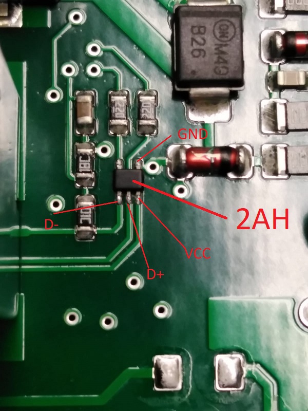

ich habe mit einem Gerät das Problem, dass dieses per USB gar nicht
erkannt wird.
Das markierte Bauteil hängt direkt am USB Port. Leider habe ich keine
Ahnung um welches Bauteil es sich handelt.
Marking ist 2AH und Gehäuse müsste ein SC70-5 o.ä. sein. Auf jeden Fall
kleiner als ein SOT23-5
Google hat mit leider nichts passendes ausgespuckt. Hat von euch jemand
eine Idee?
Vielen Dank!
#6736963
Sieht an der Stelle aus wie eine TVS Diode.
Theoretisch kann man die wegnehmen und D+ und D- direkt auf die
Widerstände löten (nur zum Test).
Dann sollte die USB Verbindung funktionieren und die TVS Diode war
hinüber...
Manchmal sterben diese Dioden auch sichtbar (verschmort).
Gast #6737016
tom schrieb:
> H. H. schrieb:
>> TPD2E001 von TI.
> Ich glaube, die Anschlussbelegung kommt nicht hin, jedenfalls nicht bei
> dem Datenblatt, das ich auf die Schnelle eingesehen habe.
Der TE hat da offensichtlich einen Fehler gemacht.
