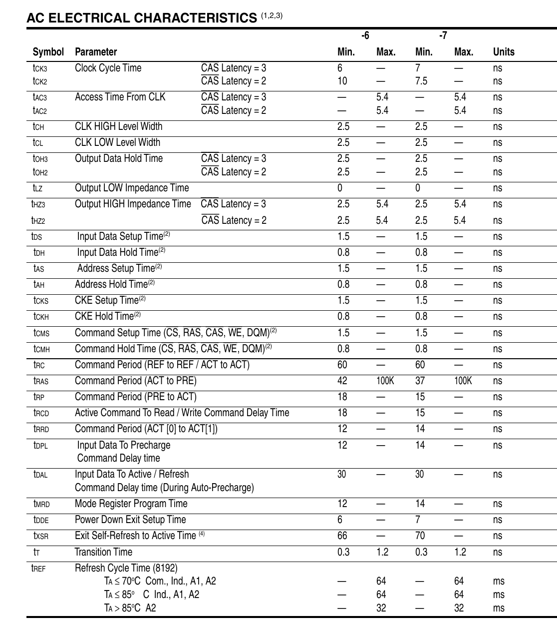

Ich habe hier das Datenblatt für einen SDRAM-Baustein IS42S16160J-7TL
von ISSI. Leider finde ich auf der Seite mit den Timings (siehe Anhang)
die Angabe von tWR (write recovery time) nicht.
Wahrscheinlich ist das anders benannt, aber ich finde da nichts
passendes. Kann mir hier jemand weiterhelfen?
Gast #6736232
Achim S. schrieb:
> steht als t_DPL auf der nächsten Seite des Datenblatts
tDPL = Input Data To Precharge Command
Also damit habe ich nicht gerechnet, vielen Dank!
Leider ist da kein genauer Zeitwert angegeben, sondern ich muss den aus
der Taktzahl zurück rechnen.
