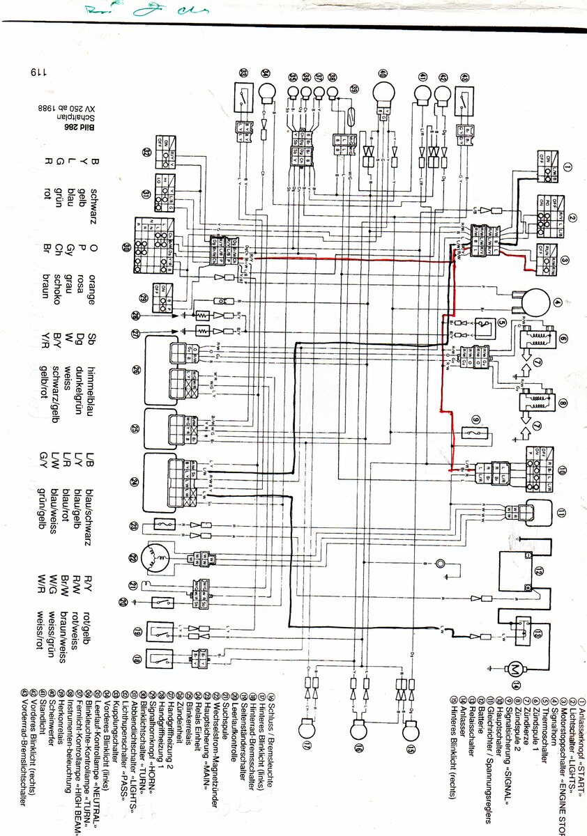

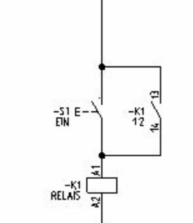

Hallo zusammen, und Entschuldigung, aber ich kann nicht zeichnen am PC.Also mein Motorrad hat einen An-/Ausschalter am Lenker. Das ist ein normaler Schalter mit zwei Kabelanschlüssen.Also habe ich mir überlegt in eines dieser Kabel ein selbsthaltendes kleines 12V-Relais einzubauen. Eingeschaltet wird es über einen Reedkontakt und einen Fahrradtachomagneten.Bloß, dann ist ja ein zusätzlicher Verbraucher in der Leitung, und ich habe keine Ahnung ob dann die Elektrik drauß kommt.Viel Leistung geht über die Spule sicher nicht , ein Relais vom C. hat 200 mW. Ist das viel oder okay?

Also, ich gehe davon aus, dass der ein/aus-Schalter die Zündung des Motorrads ein- oder ausschaltet. Das Relais darf natürlich nicht so verschaltet werden, weil dann die Zündung nicht mehr funktioniert. Das Relais müsste direkt an der Batterie (mit Sicherung) bedient werden. Wozu überhaupt eine Selbsthaltungsschaltung?
Hans, der andere schrieb: > Wozu überhaupt eine Selbsthaltungsschaltung? * Damit das Relais an bleibt, wenn man den Magneten vom Reedkontakt entfernt. * Damit das Relais aus geht, wenn die Zündung ausgeschaltet wird. Ich würde aus dem Zündschloss-KL15 über den Reedkontakt ans Relais gehen. Das Relais überbrückt mit seinem Kontakt den Reedkontakt. a) Am + vom Relais alles KL15 anschließen, was zur echten Zündung führt. Alles andere kann ja weiterhin am echten Zündschloss-KL15 hängen bleiben (Die Möhre soll ja nur nicht mehr starten...). b) Man kann auch alles original KL15 an einem zweiten Relaiskontakt anschließen, wenn das Relais zwei Kontakte hat. Ansonsten würde der Reedkontakt mit allen Einschaltströmen evtl. überlastet. mfg mf

Joa, das ist ne Wegfahrsperre. Der Strom durch das Relais in der Selbsthaltung zieht dir schön die Batterie leer und schon lässt sich der Motor nicht mehr starten. Darfst also nie vergessen deine Wegfahrsperre zu schalten, wenn du absteigst. Wie alt ist der Bock überhaupt. Ab Ende der 90er hat eigentlich jeder Schlüssel eine Wegfahrsperre drin.

Chris K schrieb: > Der Strom durch das Relais in der > Selbsthaltung zieht dir schön die Batterie leer Es gibt auch Relais, die schalten nur UM, und bleiben also auch ohne Strom in dieser -letzten- Stellung. Also Strom ist immer nur zum umSchalten erforderlich. Hab selber zwei solche. (Last-State-Relais ??) (zu faul ...ich glaub das ist 'jenes' mit dem Schalter oben) . Hab mir dasselbe mal für die Haustür überlegt. Mit Neodym-Magnetring vom Juwelier.

Frido J. schrieb: > Also mein Motorrad hat einen An-/Ausschalter am Lenker. Du meinst wohl den Kill-Switch? > Also habe ich mir überlegt > in eines dieser Kabel ein selbsthaltendes kleines 12V-Relais einzubauen. > Eingeschaltet wird es über einen Reedkontakt und einen > Fahrradtachomagneten. Ich habe selber 2 Motorräder und würde nie irgendwelche Relais oder Reedkontakte in den Zündkreis einbauen. Denn solche eigenen Basteleien fallen dann irgendwann in einer gottverlassenen Gegend aus und man steht verloren im Wald. > Bloß, dann ist ja ein zusätzlicher Verbraucher in > der Leitung, und ich habe keine Ahnung ob dann die Elektrik drauß > kommt. Den Satz verstehe ich nicht. Aber es wurde ja schon gesagt dass diese Konstruktion dir die Batterie leert und das Motorrad so vor Diebstahl schützt.

Frido J. schrieb: > Bloß, dann ist ja ein zusätzlicher Verbraucher in der Leitung Wenn du es in die Leitung hinter dem Schalter gest nur, wenn der Schalter an ist und das Relais auf Selbsthaltung getriggert wurde. ABER: dezun Moped bekommt keinen Strom mehr, wenn der federnde Relaiskontakt auch nur ein mal kurzzeitig den Kontakt verliert ? Blöde Idee, da geht die Mühle bei jeder stärkeren Erschütterung mitten in der Fahrt aus, das ist sicherheitsbedenklicher Unsinn.

Also wenn ich sowas bauen würde, dann würde ich das Relais in den Anlasserstromeis packen, damit bekommst du keine Probleme wenn das Motorrad erstmnal läuft. Die Selbsthaltung benötigst du dann auch nicht mehr weil du einfach beim Start den Magenten als zusätzlichen Schlüssel nutzt. Das Relais sollte allerdings etwas größer sein um den Anlasserstrom auszuhalten.
#6736817
jj schrieb: > Relais in den Anlasserstromeis Halte ich auch für die einzig akzeptable Lösung. Bei voller Fahrt aufgrund Spannungsschwankungen & Bodenwellen die Zündung zu verlieren ist viel zu gefährlich. Am Anlasser kannst du das Relais in die Steuerleitung schleifen, da ist der Strom noch gering.

Achim M. schrieb: > Da gibt es den lustigen Trick, das selbsthaltende Relais mit dem > Magneten zum Anziehen zu bringen. Damit bleibt es auch während des > Starts angezogen. Also den Magneten erst wegnehmen, wenn die Mühle an Du brauchst ja nur ein "bistabiler Wechsler/UM" , da legst 1-mal eine Spannung an, dann schaltet das Relais: UM - und bleibt in dieser Stellung. Willst den Stromkreislauf nun unterbrechen, mußt wieder Spannung anlegen zum UM (-schalten). Der Reed-stromkreis ist also unabhängig vom Relais-stromkreis. Das 'angezogene/abgefallene' 6/12V-Relais verbraucht also keinen Strom. Man kann also auch irgendwo einen 6x6mm-mini-Taster verstecken, der über die Bordbatterie den Zündkreislauf schaltet. Noch billiger wirds nicht ! Ich weiß nur leider nicht genau - nicht verzagen hinz fragen - wie diese Relais genannt werden. Es gibt ja hunderte Relais-Arten.
