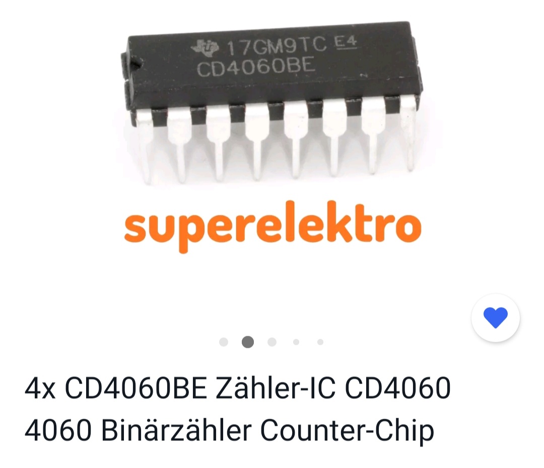

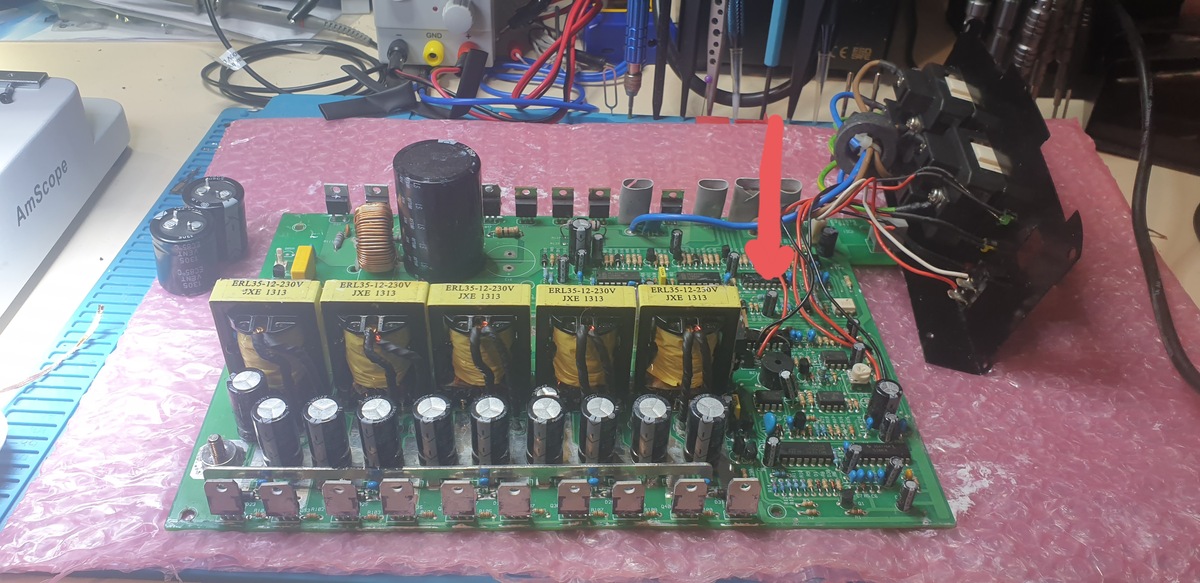

Guten Abend,
Ich hätte eine Frage an Profis zum Bauteil im Bild.
Kann man das Bauteile einfach austauschen,  oder muss man zuerst
Codes/Befehle draufspielen? Ist es eine Art PWM Chip der die MOSFETS an
der 220V Seite ansteuert? An meinem Spannungswandler 12v-220v spinnt
dieses Bauteil bzw. es funktioniert wenn ich es mit Heißluft-Lötstation
erwärmt wird und wenn es abkühlt, kommen keine 220v mehr raus.  "Kalte
Lötstellen"  am Bauteil sind keine vorhanden, da ich alle Stellen mit
dem Lötkolben bearbeitet habe. Bleibt jetzt nur der Austausch.
Gast #6736360
die Platine sieht ziemlich solide aus, vermutlich Epoxy-Material. Es
kann trotzdem irgendwo ein Haarriss aufgetreten sein, oder der
Oszillator schwingt nicht an. Es gibt auch Bauteile, deren Kontaktierung
sich durch mechanische Spannung löst. Es kann, muß aber nicht am 4060
liegen. Die Fehlersuche dürfte weiterhin interessant bleiben.
