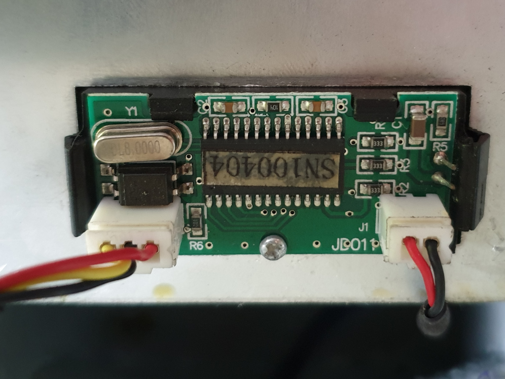

an meiner Mini-Drehbank war die Hintergrundbeleuchtung der
Drehzahlanzeige defekt. Da das dafür gesorgt hat, dass man sie in der
Sonne nicht mehr ablesen kann, wollte ich das reparieren. Leider habe
ich das Gegenteil bewirkt.
Das Bild zeigt die Einbausituation. Die Versorgungsspannung ist 5V DC.
Leider ist schwarz Plus und rot Minus. Das habe ich dummerweise aber
erst im Nachhinein geprüft. Sprich: Als ich die Drehzahlanzeige per USB
mit 5V versorgt habe, war sie verpolt. Jetzt zeigt sie nur noch Blödsinn
(Displayfragmenthäufchen) an.
Wenn ich am Hall-Sensor mit einem Magnet hantiere, ändern sich die
Segmente, aber sinnvoll wird die Anzeige nicht mehr.
Unter dem SN100404 verbirgt sich ein HOLTEK HT48R30A-1. Die
Versorgungsspannungen liegen korrekt an. Reset ist high. An den Pins
OSC1/OSC2 liegt allerdings kein Quarztakt an.
Ich gehe jetzt mal davon aus, dass das bedeutet, dass die MCU das nicht
überlebt hat, was wiederum bedeutet, dass ich eine neue Drehzahlanzeige
kaufen oder bauen muss. Oder gibt es noch etwas, was sich sinnvoll
testen lässt?
(Firma: S-C-I DATA GbR)
> testen lässt?
Leuchtet die Backlight LED denn jetzt?
Wahrscheinlich ist das so das die MCU in den ewigen Jagdgründen
schwebt;-)
Du kannst glück haben dass es dir das Backlight Led durchgeknallt hat so
das es nun Kurzschluss macht, das die MCU dadurch zuwenig Spannung
bekommt.
Aber sehrwarscheinlich nicht, da müsstest du immenses Glück haben dass
der Schluss vor dem ableben der MCU passierte.
Aber da du Schreibst :
kannst du wirklich von einer Toten MCU ausgehen....MCU= R.I.P.

OP
H. schrieb:
> Frage doch mal den Verkäufer der Drehbank an, auch wenn es in China sein
> sollte.
Die Drehbank hat 10 Jahre auf dem Buckel und das Ersatzteil kostet 130
Euro.
Patrick L. schrieb:
> @ TO Falls das auch nicht "Fruchtet", in der Bucht gibts solche
> Drehzahlanzeigen für wenig Kröten.
Ich habe schon eine bestellt. Bin mal gespannt, ob man ohne weiteres
hinter den Spannungsregler kommt, dass eine Versorgung mit 5V möglich
ist.

Walter T. schrieb:
> Das eher nicht. Eine MCU, die annähernd pinkompatibel ist, für die ich
> auch Entwicklungswerkzeug habe, scheint es nicht zu geben.
Hmm MSP430 Nachgeschaut? da gibt EV Kid's und schon hast du alles was du
brauchst ein paar Dräte und fertig...oder so :-D
Wenn du die Belegung des LCD's kennst dann denke ich das da sicher was
zu finden ist da ist die Auswahl an 28 Pin SMD mit LCD Controller, ja
