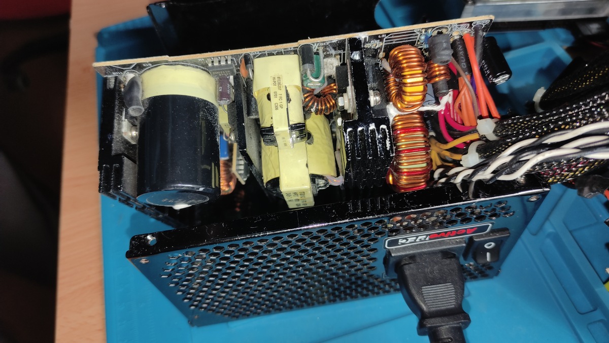

Hallo an alle,
habe noch ein altes Bequiet Netzteil in meiner Bastelkiste gefunden, bei
diesem wird nur noch 5V Standby Spannung angezeigt. Habe auch schon
versucht dort eine Last anzuschließen in Form einer alten IDE Festplatte
von Maxtor am Molex Anschluss.Habe schon nach auffälligen Elkos geschaut
und diese ausgetauscht.
Leider keine Reaktion bis auf 5V Standby Spannung.
Bin im Besitz von folgendem Werkzeug
Multimeter
Lötkolben
Heißluft Lötstation
Ist das noch irgendwie zu retten, oder ein Fall für die Tonne.
Gruß,
Jens

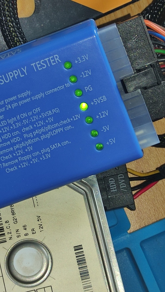

OP #6736865
Ja Netzteil habe ich über den ATX Stecker bzw. den Schalter aktiviert
und wie beschrieben eine HDD an Molex gehängt, trotzdem nur 5V Standby
Spannung.
Habe mir sogar einen so genannten Netzteiltester besorgt aber leidglich
die LED bei 5VSTB leuchtet. An anderen funktionsfähigen Netzteilen
leuchten sonst ja alle

Jens G. schrieb:
> Netzteiltester
Der ist für einen 24 pol. ATX gedacht, aber ob der auch einen 20 pol.
ATX unterstützt?
Was heißt das konkret? Netzschalter oder ist das die Brücke von PS_ON?
Guck mal hier rein:
https://logbuch.dmaertens.de/elektronik-hardware/pc-netzteil-kurzschliessen
OP #6737177
Ich meinte damit den Netzschalter, dachte wenn man diesen Netzteiltester
verwendet braucht man keine Brücke oder doch.
Kenne nur Elkos messen, worauf muss ich denn bei den Schottkey Dioden
achten.
Multimeter auf Durchgangsprüfung ist richtig ?

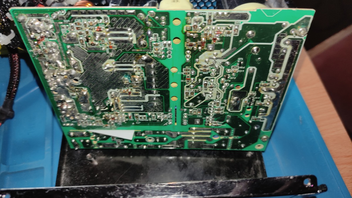

OP #6737236
Hab schon passende Erklärung auf Youtube gefunden zum messen der Dioden.
Auf dem 3. Bild die große Diode ganz am Rand hat bei + an + und - an -
nur 0,13 V, das ganze komischerweise auch in die andere Richtung.
Die kleine diode neben dem Trafo hat 0,5V wenn beide Messleitungen
richtig angeschlossen sind und bei umgekehrter Messung zeigt das
Multimeter OL an.
Sehe ich das richtig, das die große Diode defekt sein muss?
Gast #6737462
Du mißt in eine aufgebaute Schaltung hinein. In manchen Kreisen der
Sekundärseite findest du auch noch Lastwiderstände, damit das Netzteil
nicht ganz leer läuft.
Da du an keiner der Dioden einen satten Kurzschluß mißt, sind die
vermutlich noch OK.
Jetzt wirds knifflig und gefährlich. Häufig ist der Schaltregler für die
Hauptversorgung auf der Sekundärseite zu finden, der treibt den
Leistungstransistor mit einem kleinen Übertrager an. Dieser wird häufig
von 12VSB versorgt. Diese Spannung ist nur intern und versorgt auch nur
den Schaltregler. diese Spannung muß vorhanden sein und der zugehörige
(relativ kleine) Elko noch gut.
Zweiter gebräuchlicher Aufbau so eines Netzteils ist der Schaltregler
auf der Netzseite. Dann wird nur freigabe und regelgröße mit
optokopplern übertragen. Spätestens da ist ein Trenntrafo und äußerste
Vorsicht Pflicht.
#6738044
Naja, wenn in beiden Richtungen 0,13V angezeigt werden, hat es die Diode
ziemlich sicher hinter sich.  Ausbauen und nachmessen bringt Sicherheit.
Nach der Ursache suchen! Snubber noch alle in Ordnung? ESR der (noch
nicht getauschten) Cs messen.
Es freut mich, dass Du einen Reparaturversuch unternimmst. Viel Erfolg!
