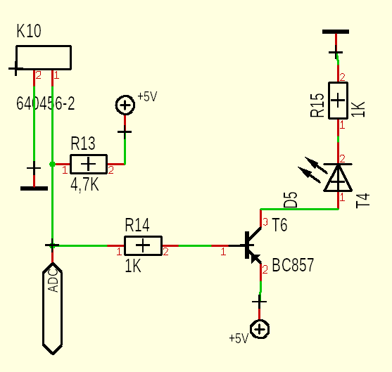

ich möchte einen Thermistor an einem ADC auslesen. Nun wollte ich,
zusätzlich zum ADC noch eine Art "Status-LED".
Ich habe daraufhin den Schaltplan gezeichnet. Würde das so
funktionieren?
Also an K10 kommt der Thermistor, dieser wird durch R13 gepullt und das
Signal geht an den ADC eines AVRs.
Gleichzeitig geht das Signal über R14 an die Basis von einem BC857 der
eine LED schalten soll.
Je nach Temperatur müsste doch auch die Basis mehr oder weniger
durchgeschaltet, und die LED auf/ab leuchten, oder?
Würde das ganze den ADC Wert verfälschen?
> funktionieren?
Nö.
Soso, "gepullt". Früher (tm) hieß das einfach Spannungsteiler.
Richtig, mehr oder weniger. Da gibt es weder einen gescheiten
Schaltpunkt noch sonstwas.
Ja.
Lass den Unsinn und man es richtig. Lies den Wert mit dem ADC und
schalte entsprechend der Temperatur einen Digitalausgang.
Hallo Daniel,
die Helligkeit der LED verändert sich undefiniert und der (wenn auch
geringe) Basisstrom verfälscht den ADC Wert.
Wenn Du den Wert des Thermistors zusätzlich zum ADC noch einmal analog
überwachen willst, brauchst Du eine sehr hochohmige Ankopplung und eine
Möglichkeit die Helligkeit der LED anzupassen.
Wie wäre es mit einem OpAmp, dessen Verstärkung Du einstellbar machst?
Deine Schaltung funktioniert so nicht - wie andere schon erwaehnt
hatten.
Da du die Temperatur vermutlich mit einem ADC eines uCs messen
willst,ist es doch viel einfacher ausgelesene ADC-Werte zum
Ein/Ausschalten eines I/O-Pins zu verwenden.Das haette auch den
Vorteil,dass du nach belieben die Led bei verschiedenen Temparaturen
leuchten lassen koenntest ohne die Hardware aendern zu muessen.
Die K10-Sensoren sind nicht linear und man ist gezwungen per Software
dies zu korrigieren (Tabelle,Mathematik etc...)
Dazu haette ich keine Lust,zumal es z.B. den LM36 oder TMP36 gibt,die
auf +/- 1℃ eine lineare Spannung ausgeben ohne das ein Abgleich
erforderlich waere.
