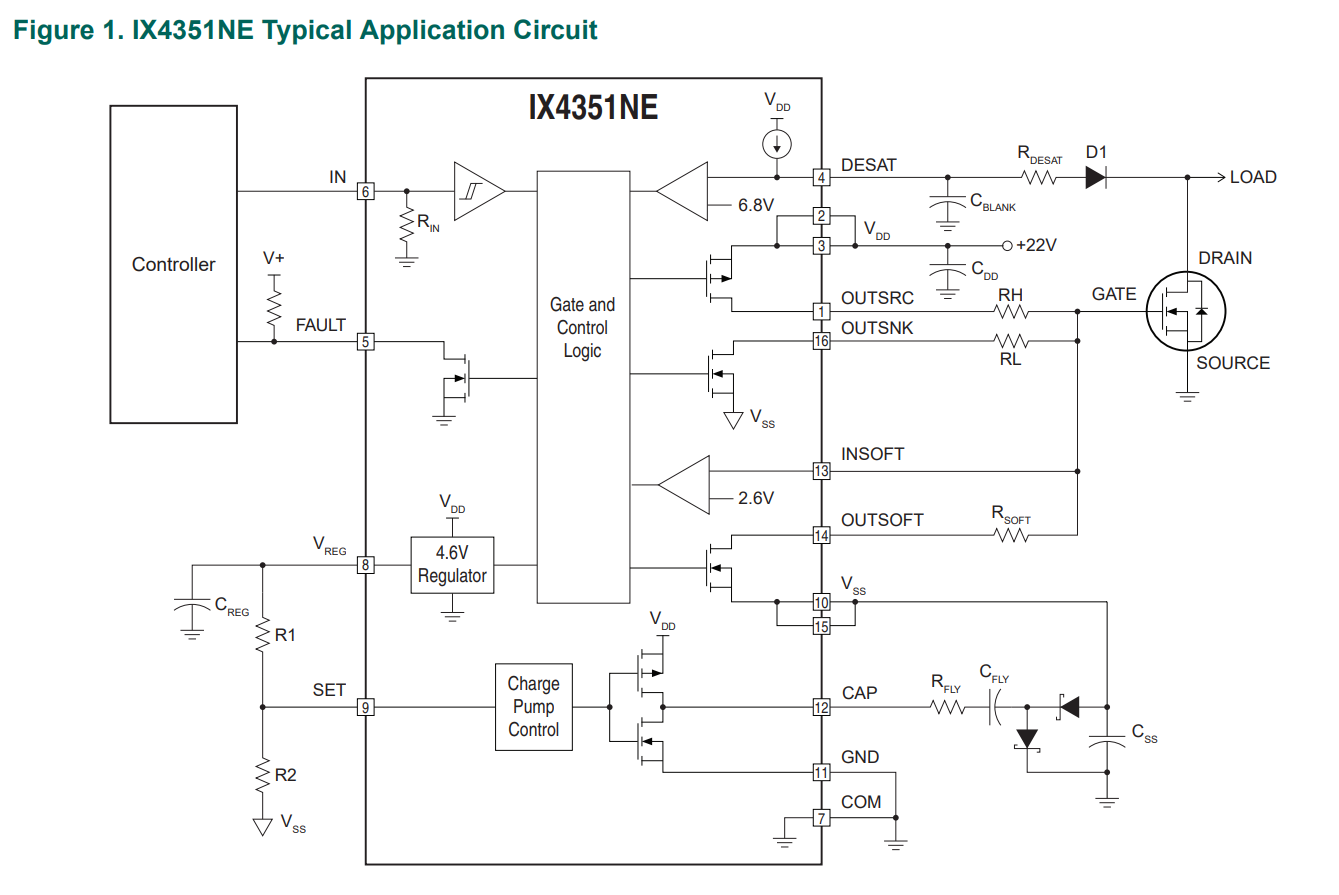

Vss Kondensator mit falscher Polarität im Datenblatt des IX4351NE
Gast #6737934
Hallo miteinander
Verstehe ich etwas falsch oder ist der Css Kondensator im Datenblatt des
IX4351NE mit der verkehrten Polarität gezeichnet (s. Bilddatei im
Annhang)?
Die Ladungspumpe scheint mir richtig gezeichnet, der Kondensator Cfly
wird aufgeladen wenn der PMOS vom Ladungspumpenregler eingeschaltet
wird. Wenn der PMOS ausgeschaltet wird und der NMOS eingeschaltet wird,
wird die Ladung von Cfly auf Css transferiert (wobei Css scheinbar mit
verkehrter Polarität gezeichnet ist).
