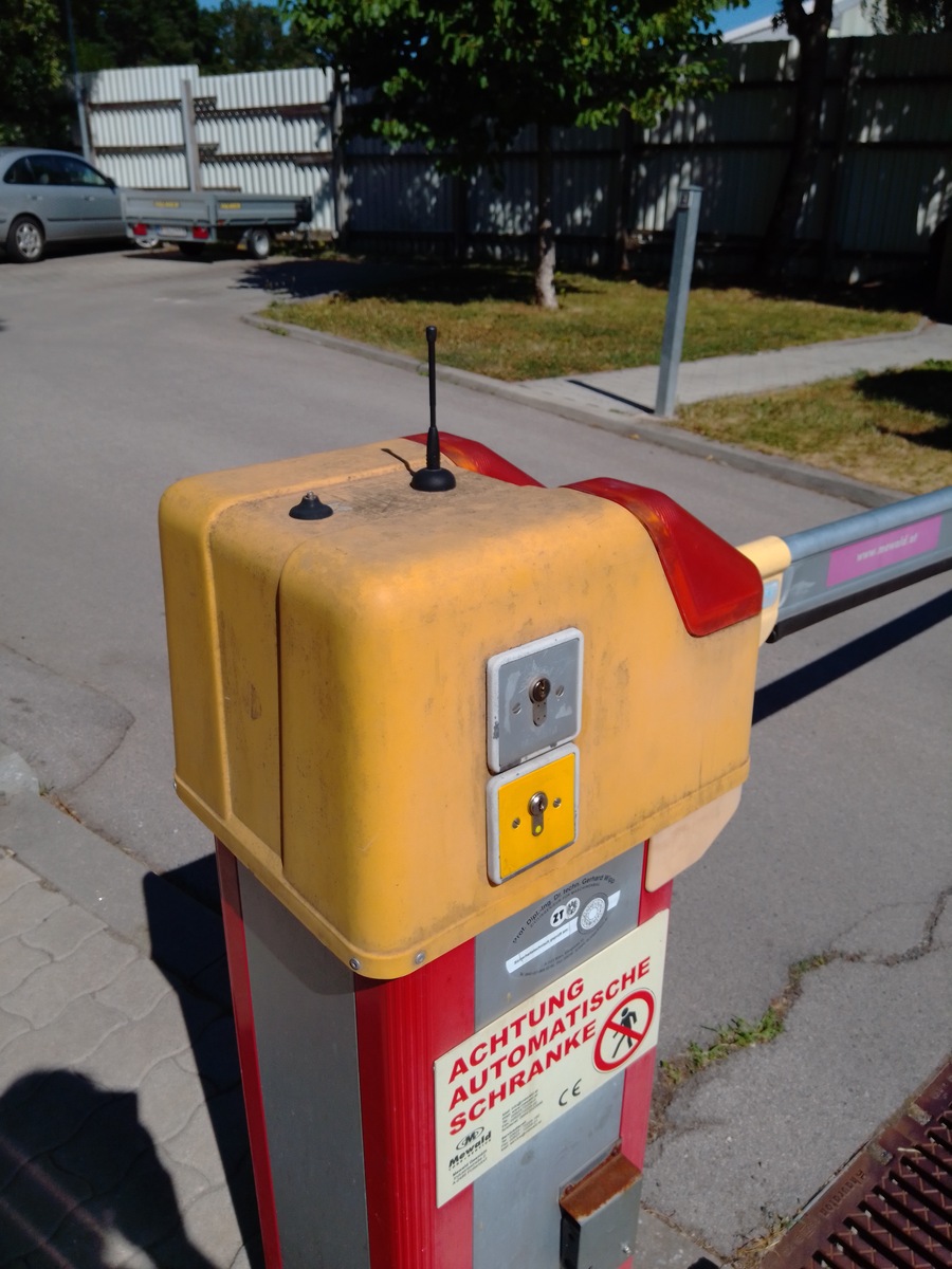

hallo, ich will den schranken für meinen parkplatz öffnen können
nur welches modell brauche ich in meinem fall zum programmieren.
hab mich schon etwas schlau gemacht und hab gesehen es gibt
da welche mit 400 mhz und 800 mhz und verschiedenen protokollen
da gibts welche mit 40€ , muss das wirklich so teuer sein ?

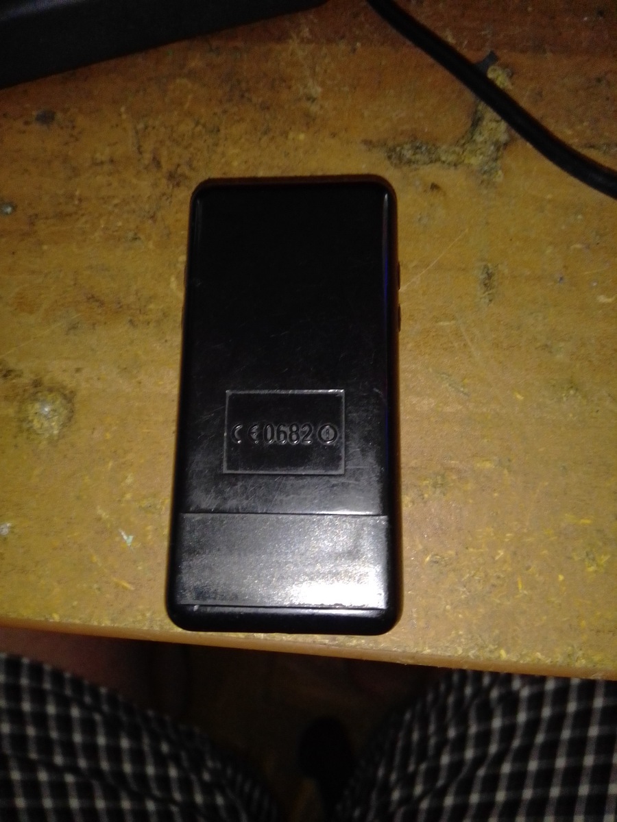

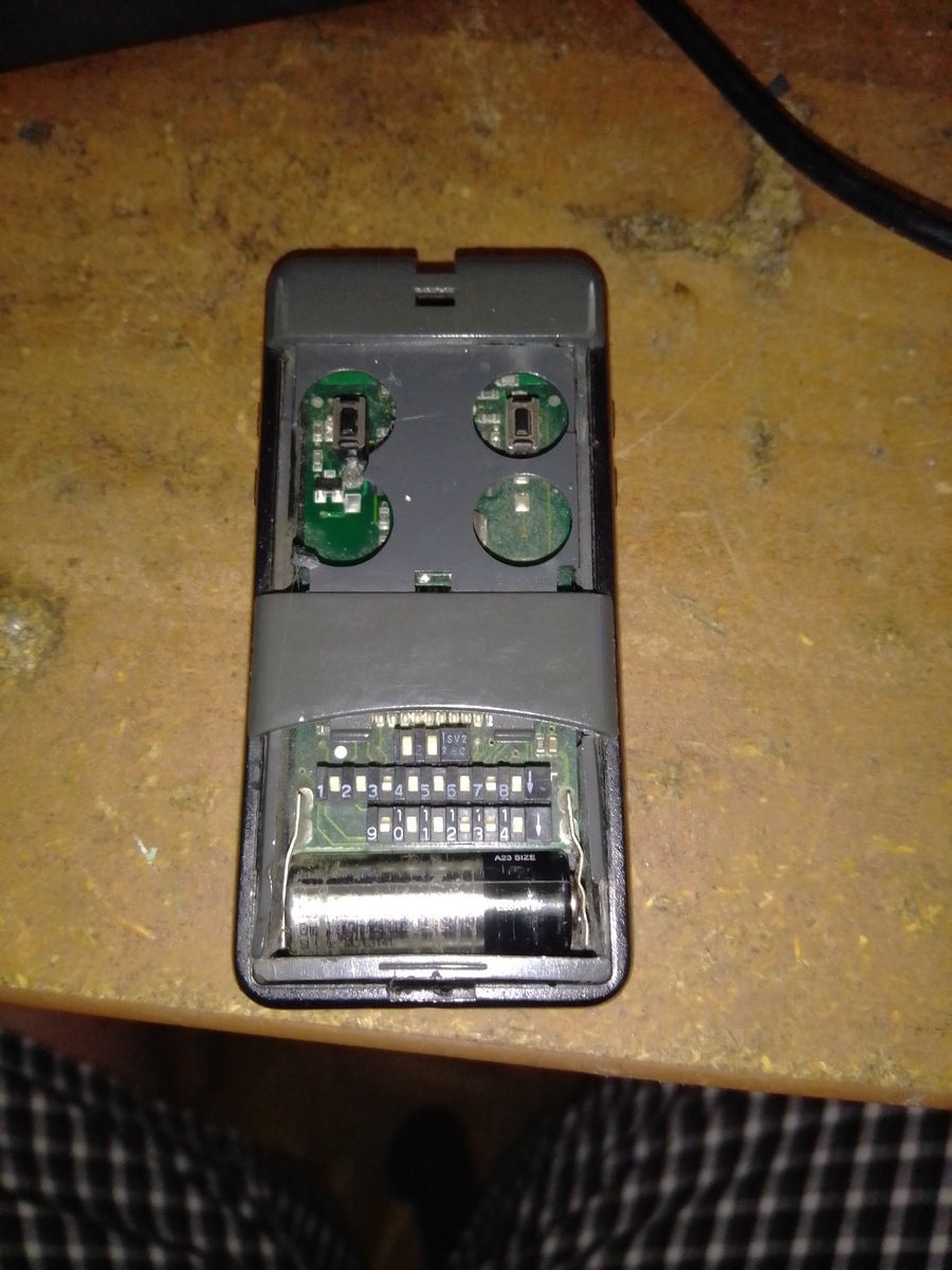

habe mir vom nachbarn die fernbedienung geholt und bilder davon gemacht
unter der abdeckung war zu erkennen das ein "COP820C" mikrocontroller
drin ist

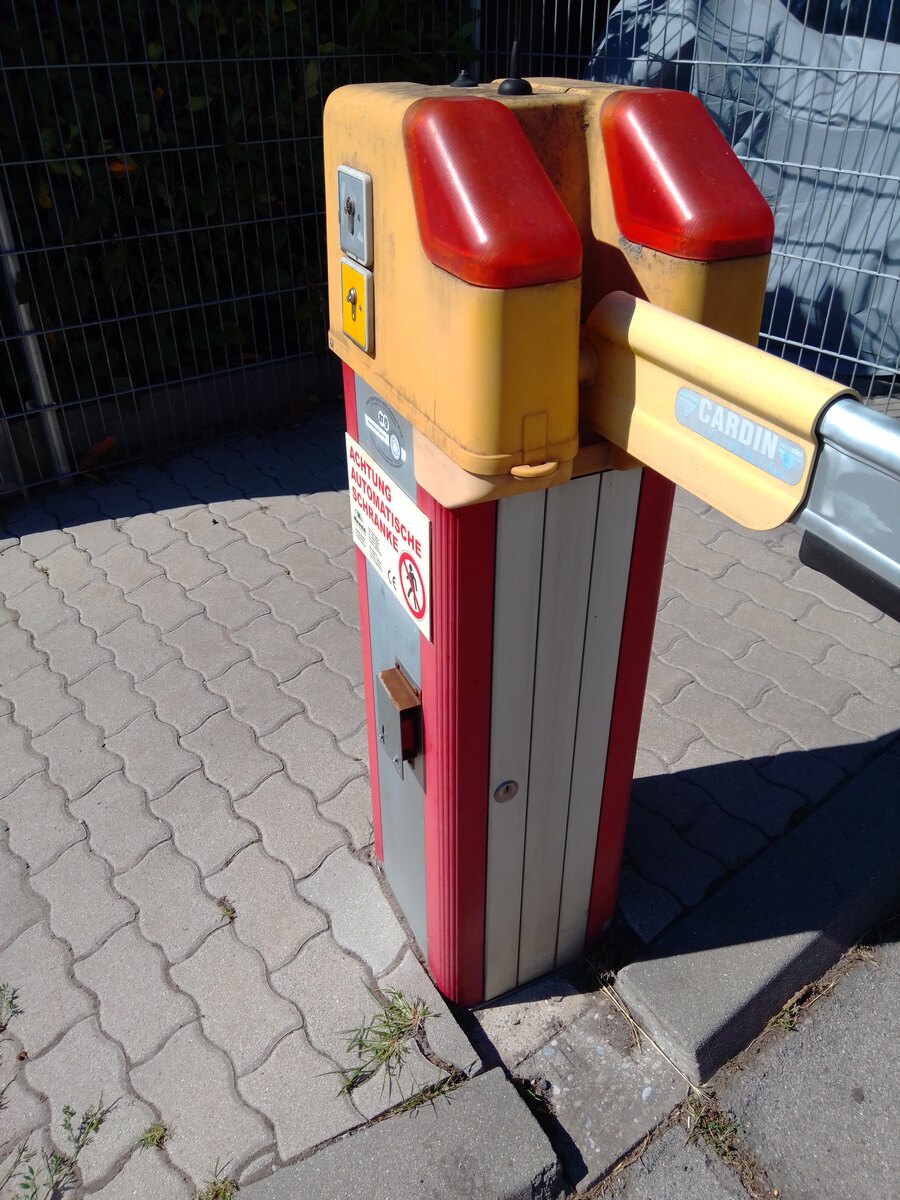

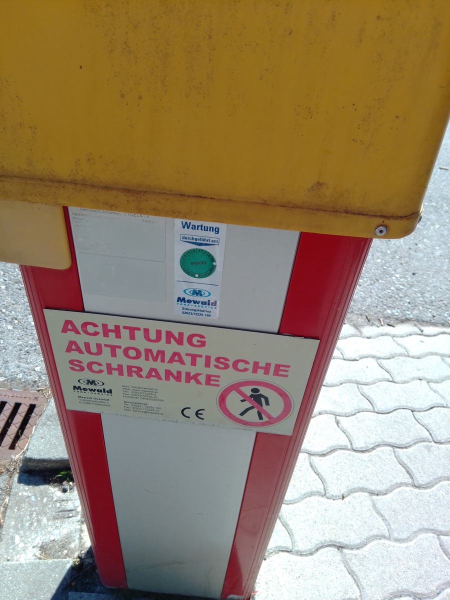

Es steht doch auf dem 2. Bild dran: "Cardin" ist der Hersteller.
In Deiner Bedienungsanleitung ist Cardin mit 4 Typen auch auch
aufgeführt!
Probiere also alle 4 aus.
