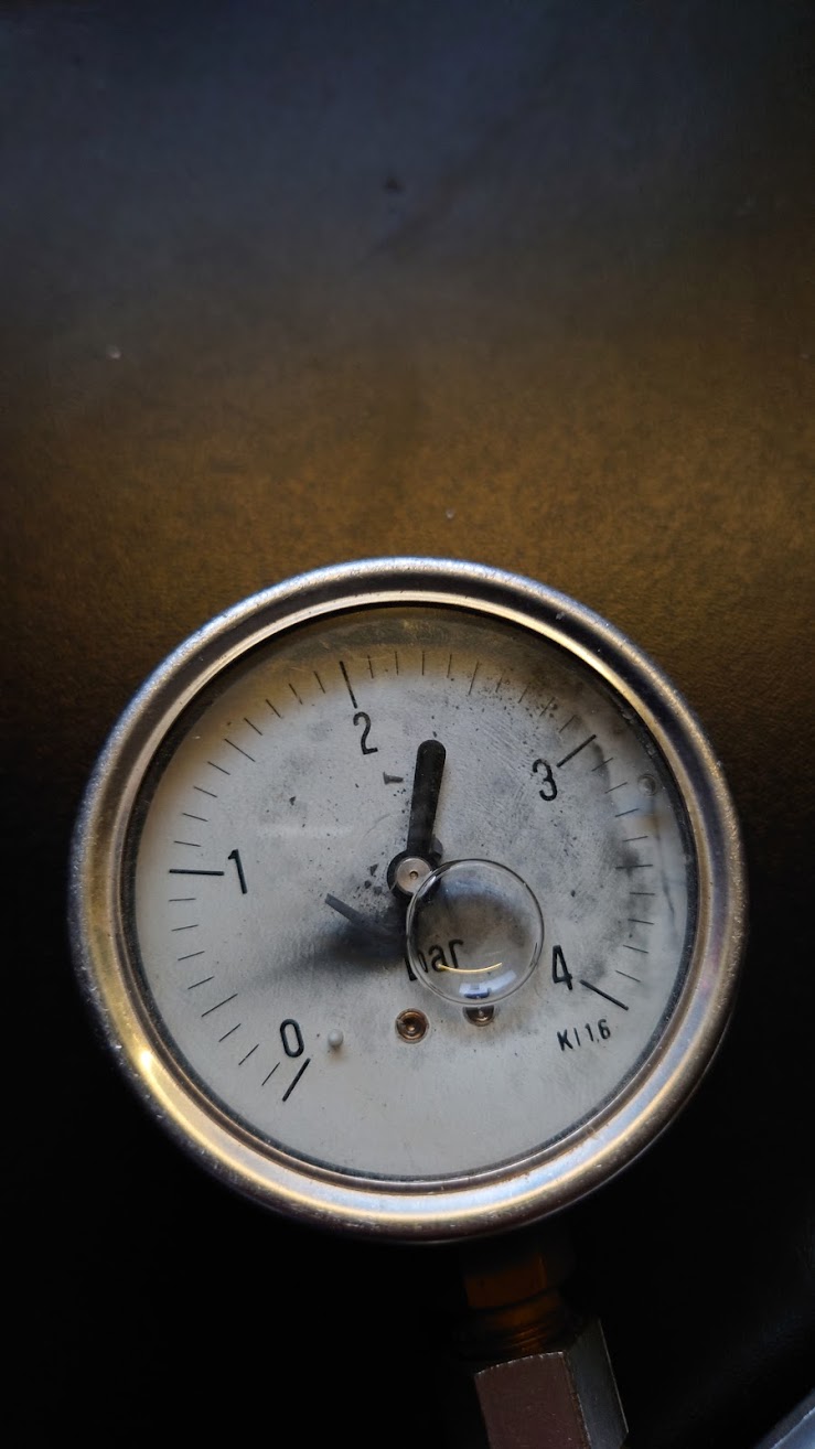

zwar nicht elektronisch - aber kennt jemand einen vernünftigen Reifenfüller für PKW-Reifen, Fahrrad usw? Ich habe z.B. so was: https://www.hazet.de/de/produkte/pneumatik-maschinen/reifenfuellgeraete-reifenmessgeraete/3881/reifenfuell-messgeraet Es ist damit nur schwer möglich den passenden Druck hin zu bekommen ohne das der Bordcomputer jammert Man kann es einfach nicht genau genug ablesen Ich verstehe auch nicht wer so was für bis zu 12 Bar benötigt Wahrscheinlich haben die Teile dann noch eine Toleranz von 5% vom Endwert, was dann schon 0,6 Bar sind? Kennt jemand was mit z.B. 0-4 Bar Möchte ungern eine Digitalanzeige wo immer dann wenn man es braucht die Batterien leer sind...

Hier mal ein Foto wie das aussieht - ab 0,3 Abweichung meckert er Der Sollwert ändert sich mit der Temperatur
