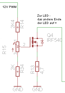

#6739649
Wolfgang schrieb:
> Carsten-Peter C. schrieb:
>> Mit R15 stellt man den maximalen Strom ein.
> Und wenn der FET warm wird, steigt der Strom munter an.
da hast Du schon Recht. Der Strom steigt an. Ich schalte 3x 350mA
LED-Lampen in Reihe und betreibe die mit 320mA. Der Unterschied der
Helligkeit ist bei mir kaum zu sehen. 320mA an 4,7 Ohm ergibt ca. 1,5V.
Die Spannungsänderung durch Erwärmung bei dem Mosfet auf einem kleinen
Kühlkörper beträgt ca. 0,1V. Dadurch steigt der Strom auf 340mA. Wählt
man R13 größer, ist der Anstieg kleiner. Mit getakteten
Konstantstromquellen, egal ob selbst gebaut oder fertig gekauft, habe
ich eher schlechte Erfahrungen gemacht. Entweder waren sie in einem
Bereich „unruhig“ oder zu träge.
Gruß Carsten
