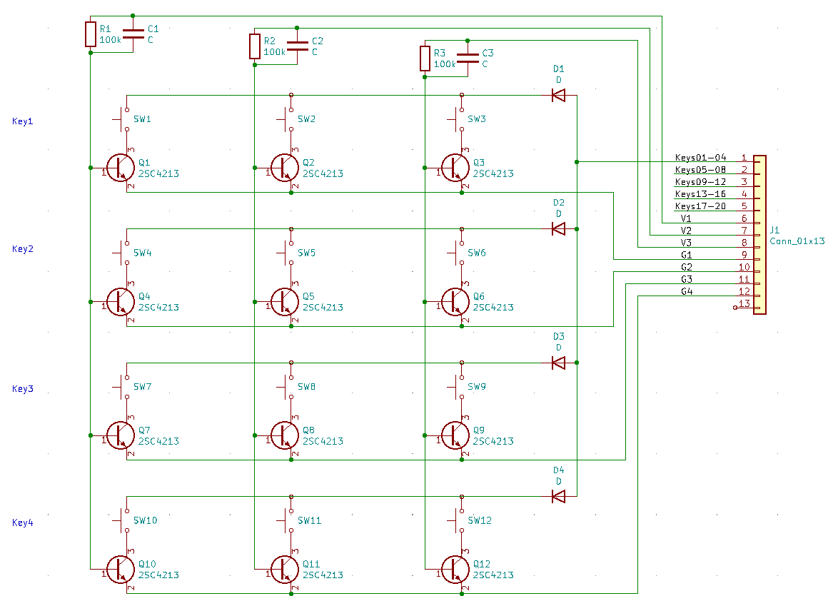

Ich habe hier das Innenleben eines relativ teuren Digital-Pianos. Es
besteht aus der Tastenmechanik und Platinen zum auslesen der
Tastenanschläge. Ich habe die Schaltung soweit entschlüsselt. Siehe
Bild.
Die Platinen sitzen über der Tastenmechanik. Dazwischen sitzt eine
Gummimatte mit einer leitenden Schicht. Das Prinzip ist genau so wie bei
einer IR-Fernbedienung. Die Tasten schlagen von unten gegen das Gummi
und erzeugen so einen messbaren Kontakt.
Jetzt hat JEDE der 88 Tasten 3 Kontakte über die "irgendwie" die
Anschlaggeschwindigkeit gemessen wird. Drückt man die Klaviertaste
langsam durch werden die Kontakte auch nacheinander ausgelöst. Drückt
man z.B. Key1 aus der Schaltung wird zuerst SW1 aktiv, dann SW2 und
zuletzt SW3.
Um Kabel zu sparen (was durchaus sinnvoll ist, bei der Menge an
Kontakten) "hängen" immer 4 Tasten zusammen an einer Leitung. Ich habe
nur 4 Tasten gezeichnet. Der Rest wiederholt sich praktisch nur noch (22
mal). V1 bis V3 und G1 bis G4 gehen gleichermaßen an alle anderen Blöcke
/ Transistoren.
4 Tasten (12 Kontakte) müssen also immer gescannt werden. Wenn man so
eine Klaviertaste anschlägt geht das schon recht schnell. Der zeitliche
Differenz bis alle drei Kontakte aktiv sind dürften nur einige ms
betragen.
Nach der langen Vorrede hier meine eigentliche Frage. Wie würdet ihr die
Transistoren ansteuern um die Anschlaggeschwindigkeit möglichst exakt zu
messen? Welche Spannungen, Frequenzen und welche Abtastlogik wären
sinnvoll? Beim Original kann ich leider nicht mehr Nachmessen.
Nachtrag:
Theoretisch würden auch zwei Kontakte pro Taste ausreichen um die
Anschlaggeschwindigkeit zu messen. Warum hier 3 Kontakte verwendet
wurden kann ich mir auch nicht erklären. Hat jemand eine Idee?
Gast #6739351
Es reicht, zunächst nur SW1 von allen 4 Tasten parallel zu erfassen (das
wird man aber im Multiplex mit den 21 anderen Tastenblöcken machen).
Wenn das Keyboard mit MIDI ausgestattet ist, ergibt sich sowieso eine
eher langsame Samplefrequenz, 100us Abtastzeit pro Tastengruppe ergibt
2.2ms, sollte reichen.
Erst wenn eine Taste SW1 gedrückt wurde, müssen SW2 und SW3 mit erfasst
werden. Bei 10us Multiplexrate sollte aber auch dauernde Miterfassung
kein Problem sein, 0.66ms für alle.

OP #6739866
A. S. schrieb:
> SW 1 könnte dann dafür sein, wie lange die Taste gedrückt ist/Nachhall.
> Beim Klavier hat das ja auch einen "eigenen Druckpunkt".
Das ist ein guter Hinweis. Es könnte tatsächlich der Punkt sein, bei dem
bei einem echten Klavier der Dämpfer von der Saite genommen bzw. wieder
aufgesetzt wird. SW1 müsste also hauptsächlich beim Loslassen
berücksichtigt werden.
Mit SW2/SW3 wird dann die Geschwindigkeit gemessen.

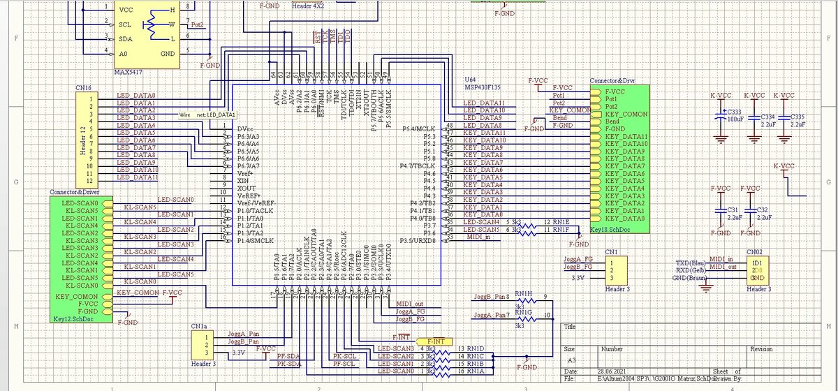

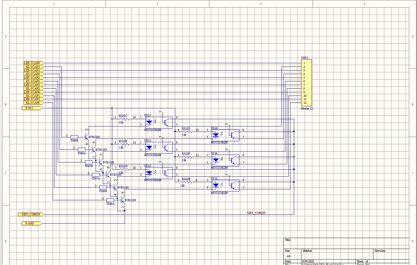

Das Bild zeigt das Schema im Auszug von Controller mit denen wir E-Piano
und Orgeln nachträglich mit MIDI ausrüsten. Dort wird der Scan mit dem
Scan des Instruments Synchronisiert und liegt je nach Gerät zwischen
50kHz~500kHz

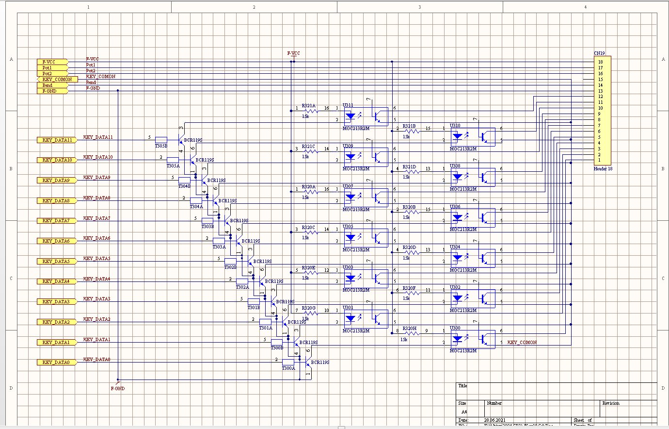

Was für den TO auch interessant sein dürfte ist die Lösung wie man aus
einem Bestehenden Scannprint das schon verbaut ist via MIDI eine Taste
drückt, dazu angehängte Schema der Keymatrix einer Oktave.

Nein. Ich habe das Keyboard-Modul ohne Gehäuse aus einer Reparatur
überlassen bekommen. Die Tasten haben eine echte Hammermechanik. Ich
möchte praktisch einen kleine MIDI-Controller dazu bauen um das Teil am
PC verwenden zu können.
So wie ich das gesehen habe, ist die 3x4 Matrix, wie ich sie hier habe,
nicht so üblich.
Ich würde jetzt naiv bei der Matrixansteuerung so vorgehen:
1. V1=1
2. G1 bis G4 der Reihe nach auf Masse legen
3. Key01-04 bis Key85-88 jedes mal einlesen.
Das ganze jeweils auch für V2=1 und V3=1
Eventuell müsste man die Leitungen Key01-04 bis Key85-88 durch einen
kurzen Impuls wieder auf 1 zurücksetzen.
Schaltung und Mikrocontroller dazu muss ich mir noch überlegen.

Das dürfte für die Scanlogic nicht Problematisch werden, da die Row und
Colum anhand einer Tabelle in der Scanlogic verarbeitet werden.
Dis haben wir so gelöst um möglichst Flexibel auf jedes Mögliche
Keyboard/Orgel/Oder E-Piano ohne grössere Softwareanpassung eingehen zu

Gast #6741415
Das Thema "Klaviatur abtasten" wurde hier im Forum ja schon
mehr durchgekaut.
Wenn man nicht in der Verkabelung ersticken will, bleiben da
eigentlich immer nur Schieberegister. Die kann man einfach
kaskadieren und genauso einfach per SPI einlesen.
Mit einer Matrixansteuerung vermindert man den Leitungsaufwand
nicht, sondern steigert ihn nur weiter.
Und ob die Kontakte sich in einer Matrix betreiben lassen,
sollte man zumindest auch vorher genaustens geprueft haben.
(Firma: S-C-I DATA GbR) #6741499
Meistens werden die Matrixen bei bestehenden Keys ja bereits
vordecodiert,
Das heißt hier im Fall vom TO mit Transistoren, oder häufig auch mit
Dioden. da reduziert sich der Kabelaufwand schon beachtlich.
Auf den Schemas wären das CN11 und auf dem anderen CN19.
Wen wir eigene Keys bauen ist das meistens über 1MHz I²C Bus gelöst.
dann hat man natürlich kaum mehr Kabel.
Wie Gesagt wenn das Keyboard Vorgegeben ist wie hier beim TO, dan muß
man die Steuerung auch entsprechend Gestalten. Aus diesem Grund sind
unsere Key to MIDI Controller so gestaltet dass sie auch beides
offerieren also Matrix oder I²C (PF_SDA und PF_SCL auf dem Kontroller)
Genau so stellt der MIDI to Key Controller auch immer 2 Analogports für
Beender oder ähnliches zur Verfügung CN1 (JOG_A und JOG_B).
Ausgangseitig wird dies dan mit einem schnellen Digitalpoti gelöst
(links oben auf dem Schema der Hauptplatiene)
