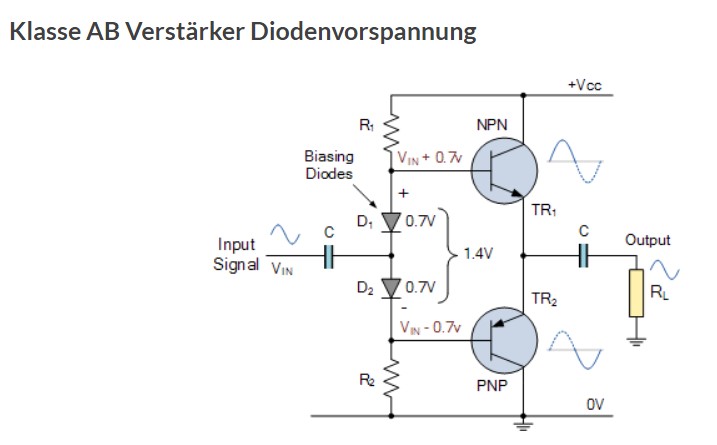

Hi
Ich lese gerade den Artikel
https://www.electronics-tutorials.ws/de/verstarker/verstaerker-der-klasse-ab.html
Es geht um den AB Verstärker, der die Verzerrung im Vergleich zum B
Betrieb ja nicht hat. Im Text wird erwähnt: Wenn die Eingangsspannung 0V
ist, stellt sich an der Basisspannung 0.7V (npn) und -0.7V (pnp) ein.
Das habe ich nicht ganz verstanden, denn:
Der Arbeitspkt ist eingestellt und gäbe es kein Ue, dann würde bei
symmetrischer Beschaltung bei VCC=10V, genau 5V zwischen den Dioden
anliegen.
Es fliesst wie beschrieben also ein kleiner Strom, an der Basis vom pnp
liegen 4,3V und npn ca. 5.7V an.
Der npn leitet also und am Ausgang liegen 5V an. Da an der Basis des pnp
4.3V anliegen leitet also auch der pnp?? Ein glatter Kurzschluss?
Irgendwie obwohl alles simpel erscheint ist es irgendwie doch nicht.
Das habe ich dann mal simuliert und dann stellte ich noch 2 weitere
Dinge fest.
Ue darf ja eigentlich nicht direkt ohne Einkopplungskondensator
angeschlossen werden oder? Warum eigentlich nicht?
Und wenn ich einen hinzufüge zB 100nF, dann ist der mit dem Gleichanteil
nach oben verschobene Sinus amplitudenmässig kleiner, erst bei 1uF ist
entspricht der Sinus amplitudenmässig dem Ue.
Wovon ist das abhängig und wie kann man das auch ohne Simulation
berechnen?
Die Simulationsdatei ist im Anhang und das Bild vom Tutorial

Das hängt nicht nur von der Größe des Kondensators ab, sondern auch von
der Frequenz des Sinus. (Stichwort: Hochpass)

Doch, man muss nur sicherstellen, daß das Ruhepotential von Vin=+Vcc/2
ist.
Weil die von +Vcc/2 abweichende Spannung eine Aussteuerung darstellt und
somit das Potential an den gemeinsamen Emittern verschiebt. Dadurch wird
die Signalaussteuerbarkeit verringert oder die Schaltung sogar ohne
Signal in die Sättigung getrieben (z.B. bei Vindc=0).

Als erster grober Anhaltswert, wäre hier zu nennen R1 parallel R2, und
davon die Hälfte, als Annahme der fiktive Eingangswiderstand der
Transistoren wäre gleich. D.h. (R1||R1)||(R2||R2) und dann vergleichen
mit der Messung aus der Simulation, wie weit dieser abweicht.

Lass dir von LTSpice den Frequenzgang zwischen Eingang und Emitter der
Ausgangstransistoren ausgeben. Dann siehst du die Grenzfrequenz und
kannst den Eingangswiderstand auch darüber ausrechnen.

Sehe ich das richtig, dass wenn Ue direkt ohne DC Anteil von VCC/2, also
mit direktem Anschluss das Potential in dem Moment wo sie 0V ist, auch
das Potential zwischen den Dioden auf 0V ziehen würde. Dadurch wäre dann
nur der npn leitend der pnp aber nicht, da kein Strom über D2 fliesst.

Die Schaltung ist großer Mist.
Für AB-Betrieb fehlen die Emitterwiderstände und die Einstellmöglichkeit
des Ruhestromes.
Außerdem erlaubt sie keine Vollaussteuerung, d.h. es wird unnötig viel
Leistung verheizt.
Für geringen Klirrfaktor braucht man außerdem eine hohe
Spannungsverstärkung mit Gegenkopplung vom Ausgang.

Aber sie ist auch die:
Allergrundlegendste / einfachstgestaltete AB-Prinzipschaltung
mit (simpelstvorstellbarer) Ruhestrom(-erzeugung via 2 Dioden).
> des Ruhestromes.
Für AB-Betrieb? Bist Du da sicher?
> Leistung verheizt.
Siehe Antwortzeile eins.

Wenn zwei gleichgroße Spannungen verbunden werden ist
die Differenzspannung null, es fließt dann kein Strom,
also kein glatter Kurzschluss.
