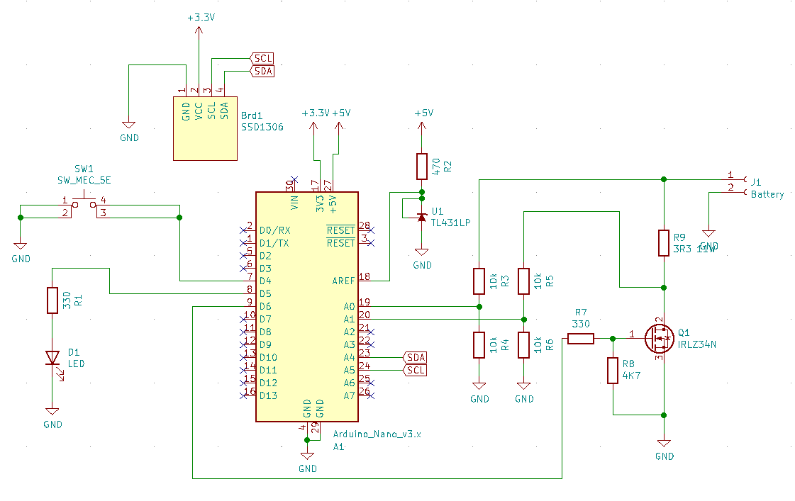

Ich habe einen Arduino Nano und Messe damit die Spannung über einen
18650 beim entladen. An AREF hängt ein TL431 als Referenz mit einem
Kondensator.

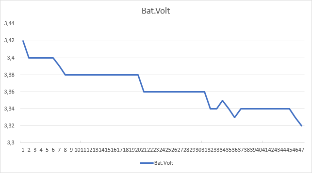

Leider bekomme ich keinen geraden Wert heraus. Die Messwerte springen
herum um 0,18V wie man in dem Diagram sehen kann.
Hat jemand einen Hinweis wieso der Wert so springt und wie ich das
beheben kann?

Zeig mal Schaltplan!
von Andreas (Gast)
Guten Abend,
Hier der Schaltplan. Ich bilde jetzt noch den Mittelwert von Messungen,
allerdings wird der Wert dann nur ein wenig stabiler. Ich habe die
Schaltung im Moment auf einem Breadboard aufgebaut und hier die
Leitungen gekürzt. Das hatte gar keinen Einfluss auf das MEssergebnis.
Hat noch jemand eine Idee was das sein kann?

Ich vermisse Pufferkondensatoren an den Multiplexereingängen des ADC.
Deine Signalquelle ist mit 5kΩ sehr hochohmig.

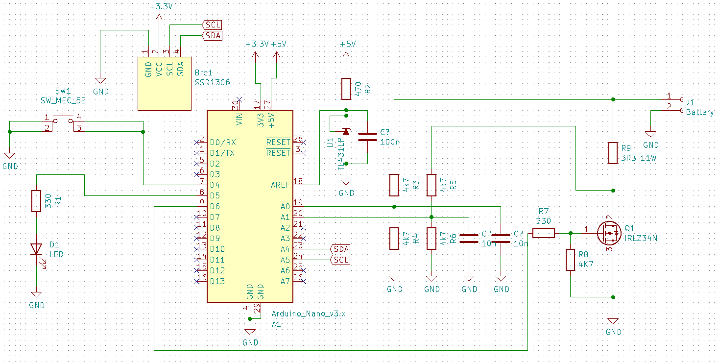

von Andreas (Gast)
Kein PWM am FET. Der ist einfach nur eingeschaltet.
Kondensatoren hinzugefügt und den Spannungsteiler von 10k auf 4k7
geändert. Telefon ist weit weg.
Keine Verbesserung! :(
Herrn Nyquist ist sicher ganz ein netter! Ich habe hier aber eine
Gleichspannung die ich messen möchte. Also eine Frequenz von 0. Wie gehe
ich damit um?

5k Spannungsteilerimpedanz ist in Ordnung.
Ein TL431 will übrigens mit 4u7 abgeblockt werden.

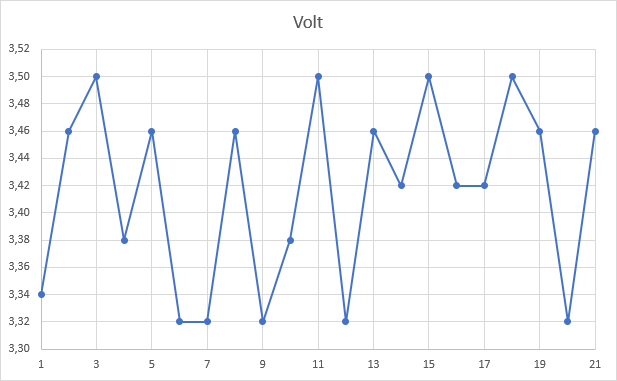

von Peter D. (peda)
Wenn ich mal das Diagramm interpretiere, ist ein LSB so zwischen 2..3
Linien groß. D.h. maximal sind die Schwankungen 4 LSB, so schlecht ist
das also nicht für einen Brettaufbau.
von K. S. (the_yrr)
Bei V_ref 2.5V und dem Spannungsteiler sollte ein LSB 48.83mV sein, also
ca. 2.5 Linien. Die Werte im Diagram sind auf zwei Nachkommastellen
gerundet, das bringt zusätzliche Fehler.

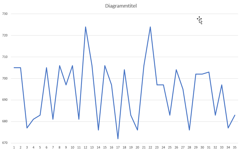

von Andreas (Gast)
Peter D. schrieb:
> Ohne die Umrechnung zu kennen, sind diese Werte wertlos. Zeige mal die
> Rohwerte, also die echten 10 Bit.
Hier sind die 10 Bit. Es macht dabei keinen unterschied ob die Batterie
belastet ist oder nicht. Ich hab den FET mal entfernt und es Schwankt

von Peter D. (peda)
Das sieht sehr seltsam aus, die Häufung bestimmter Werte. Rauschen oder
Störungen kenne ich anders.
Ist das wirklich ADCW als int16 oder machst Du noch komische
Berechnungen damit?
Ich verweise mal auf Fig. 16 im TI Datenblatt des TL431. Da sieht man,
das der TL431 in einem weiten Bereich des parallelgeschalten CL unstabil
ist und zum sicheren Oszillator wird (vor allem bei 0,1µF bis 1µF).
Entweder beschränkt man sich bei CL auf unter 5nF oder man geht deutlich
über 4,7µF, besser 10µF.

Naja, wenn man es einmal weiß, ist der TL431 sehr brauchbar und
preiswert dazu. Nur ist eben der typische 100nF, den man gerne mal an
AREF hängt, hier kontraproduktiv.
von Andreas (Gast)
10uF eingebaut.... Es lag wirklich an dem Kondensator/TL431.
Hier die Spannung an der Batterie unter Last.
Vielen Dank an alle die mitgetüftelt haben.
