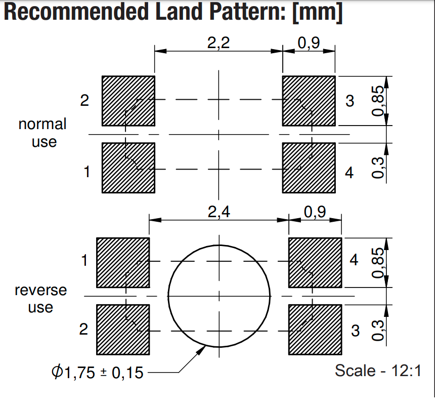

Ich suche eine SMD RGB LED die "reverse" montiert wird, also in Richtung
der Lötanschlüsse leuchtet durch ein Loch im PCB.
Idealerweise ist die Linse rund ausgeführt und kann in das Loch
hineinragen.
Im Anhang eine Bilder einer LED die schon so einigermaßen passen würde,
ABER:
ich hätte gern einen runden Kunststoffkörper (bisher nur bei einfarbigen
reverse LEDs gesehen) UND ich hätte noch gerne einen Digitalanschluss
vgl WS2812, Neopixel, SmartLED wie auch immer man das nennt.
Auf den kann ich aber zur Not verzichten, dann muss halt noch ein i2c
PWM driver mit drauf.

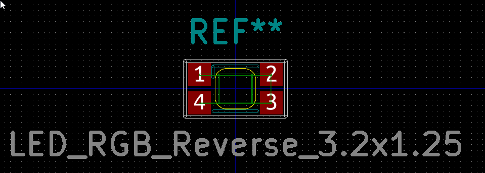

Mike schrieb:
> Daher verwende ich hier eine Fräßung.
> z.B. für die APTR3216ZGC eine Fräßung von Breite=1.8mm&Länge=1.2mm
Da ist auch mein Plan, aber da bei der Fräsung der minimale Innenradius
0.5mm beträgt, muss der cutout entsprechend größer werden.
Das geht sich bei mir ganz knapp aus, die 0.2mm outlint to pad kann ich
ganz knapp einhalten.
Siehe hier mein footprint.
Das grüne Rechteck ist die rechteckige Linse, gelb der cutout.
Beitrag "Re: Reverse SMD Mount RGB LED"

von pabo (Gast)
Ich verstehe dein Problem absolut nicht.
Warum willst du dafür unbedingt ne teure "Eckige" Fräsung machen, die
vermutlich in dieser Dimension keiner Herstellen kann (1,7mm Bohrung).
Ein einfaches Bohrloch wie es im Datenblatt der Leds angegeben wird,
passt perfekt.
Hab die Würth Leds(vermutlich Everlight) so schon ohne Probleme in
Serienprodukten verbaut.

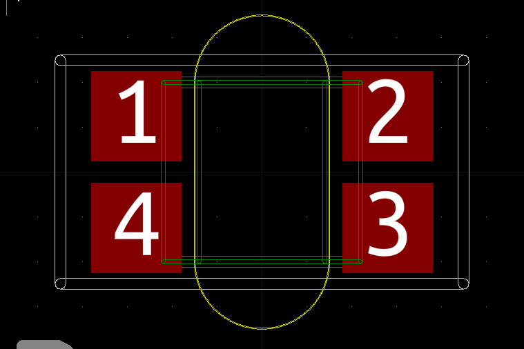

Ich hab mal eine Skizze gemacht.
Vielleicht verstehe ich auch was falsch?!
Das rote ist der eckige Linsenkörper, das grüne wäre eine Bohrung die
diesen eckigen Körper aufnehmen kann.
Wie man sieht, ist der Abstand zu den Pads dann eigentlich null.
Meintest du das so ?
Klappt das so?
von pabo (Gast)
Wenn du dich an die Angaben des Datenblatts hälts klappt das Problemlos.
Schau mal bei dem Würth Link, da gibts sogar die fertigen Librarys ;)
von Ing-Dom (Firma: OpenKNX) (sirsydom)
Bei der Würth 1205 (156125M173000
https://www.we-online.de/katalog/de/WL-SFRW), ist wohl die Linse kleiner
als bei der auch 3,2x1,25 großen Everlight 23-23B/R6GHBHC-A01/2A
(https://everlighteurope.com/rectangular-flat-top/1286/2323BR6GHBHCA012A.html)
die Würth scheint sich von der Everlight zu unterscheiden, von der hab
ich mir jetzt mal das 3D-Modell geholt und gemessen: unter 2.0
Bohrdurchmesser wäre da nix zu machen, siehe Anhang.
Muss ich mal schauen wie die Würth verfügbar ist.
Die Everlight gibts halt bei "meinem" Standard-Distri LCSC.
Ich überlege auch ob mannicht eine WS2812C-2020 in gleicher weiße
montieren kann.. durch die Rechteckige Form wird es da halt mit den Pads
noch viel viel enger...

Die WS2812C-2020 kann man verdreht montieren - haut hin! Leider muss
aufgrund der eckigen Linse der Cutout recht groß werden.
