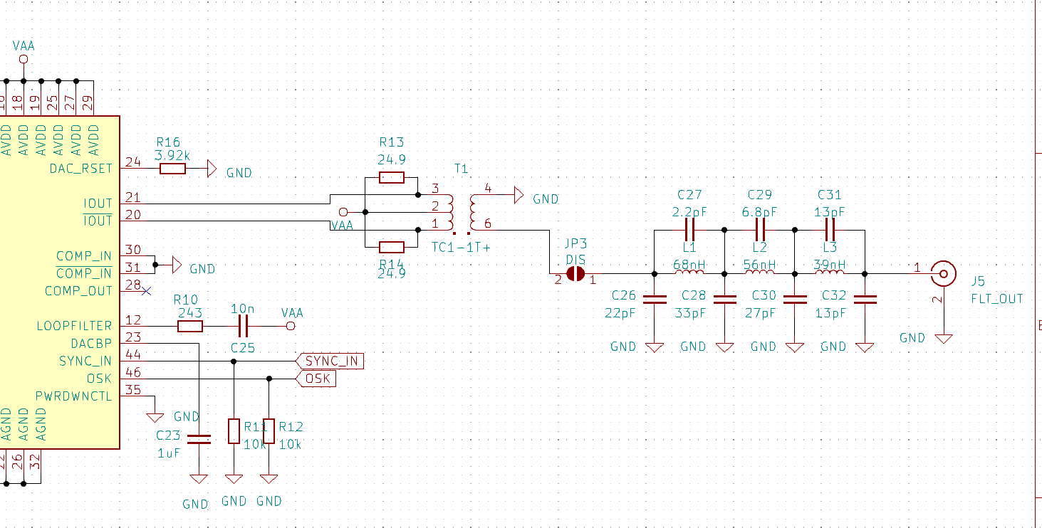

Hallo, Kann mit jemand einen Ersatztypen für einen TC1-1T+ welcher irgendwo verfügbar ist? Also 1:1 Impedance Ratio, 50 Ohm, <1MHz - 500MHz. Gleiches Pinout wünschenswert. Danke, Stefan

T. F. schrieb: > Kann mit jemand einen Ersatztypen für einen TC1-1T+ welcher irgendwo > verfügbar ist? In diesem Satz ist in seiner Verständlichkeit noch Luft nach oben. T. F. schrieb: > Also 1:1 Impedance Ratio, 50 Ohm, <1MHz - 500MHz. > Gleiches Pinout wünschenswert. Du hast die Anzapfung des TC1-1T+ nicht erwähnt, also wäre es sehr hilfreich wenn du die genaue Anwendung angeben würdest.

ok, da ist einiges daneben gegangen: Kann mit jemand einen Ersatztypen für einen TC1-1T+ nennen, der irgendwo verfügbar ist? Also 1:1 Impedance Ratio, 50 Ohm, <1MHz - 500MHz und Mittelanzapfung. Gleiches Pinout wünschenswert. Die Anwendung ist ein BALUN nach einem AD9954 DDS. @Mods: kann der Beitrag bitte nach HF, Funk & Felder verschoben werden. Danke Danke, Stefan

T. F. schrieb: > 1MHz - 500MHz T. F. schrieb: > Die Anwendung ist ein BALUN nach einem AD9954 DDS. Nachdem du aus dem DDS keine 500 Mhz herausbekommst brauchst du auch keinen Übertrager mit 500 MHz. Wieviel sollen es denn real sein?
Real wird die max. Ausgangsfrequenz so 150MHz betragen.

T. F. schrieb: > Real wird die max. Ausgangsfrequenz so 150MHz betragen. Einen mit passenden Footprint weiss ich auf die Schnelle nicht aber der ADT1-1WT dürfte funktionieren.

Etwas niederfrequenter aber sicherlich auch funktional wäre der ADT1-6T. Da es bei den DAC-Stromquellen nicht auf das letzte dB ankommt kann man den bei 150 MHz sicherlich auch noch betreiben bzw. nutzen.
Brauche 4 Stück für Prototypen. Hatte fälschlicherweise ETC1-1T-5TR von Macom bestellt. Da ist das Datenblatt nicht ganz eindeutig. Danke für die Vorschläge. Habe jetzt gerade noch WBC1-1TLC von Coilcraft bei Farnell gefunden. Werde die Mal ausprobieren. Wenn die Coilcraft Teile nicht wollen werde ich Versuchen die ADT1 Teile drauf zu basteln. Danke
Kurze Rückmeldung: mit dem WBC1-1TLC hats funktioniert. Danke
