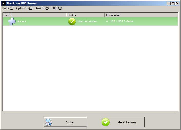

von Joachim B. (jar)
Blockwart schrieb:
> Die Beschreibung des TO klang nicht danach. Doc selbst wenn, ist dieses
> Fernmeldekabel für USB völlig ungeeignet.
Quark, mit 2 Doppeladern ist auch über 5m 100Mbit Ethernet drin und dann
den USB LANserver von Sharkoon, nutze ich ja auch, für Arduino, Seriell
Adapter, ISP Programmierung.
Ich habe die 400 -> 4 Port Version
Jetzt fand ich nur noch die 1 Portversion 100
