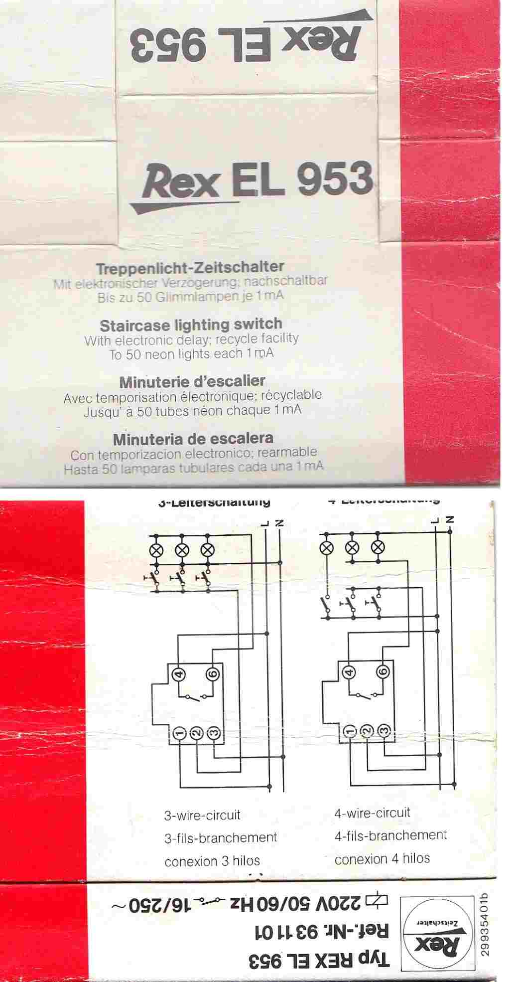

Als jemand, der beim Lesen von Schaltplänen ein echter Legastheniker
ist, hätte ich mal eine Verständnisfrage:
Kann ein Eltako TLZ12-8plus, wenn man ihn an C1 und C2 mit 12V AC
bestromt, einen simplen 230V-Lichtkreis beschalten?
Hier das Datenblatt mit Anschlussbeispielen:
https://www.eltako.com/fileadmin/downloads/de/datenblatt/Datenblatt_TLZ12-8plus.pdf
Dort ist die Rede von einer Eignung nur für 3- und 4-Leiter-Schaltungen.
Ich habe hier aber nur drei simple Lampen in einer Wand, die
hintereinander an einem NYM-J sitzen und angeschaltet werden sollen. Und
ich bin mir jetzt unsicher, ob der TLZ für meinen Fall überhaupt
geeignet ist(?).
Auch weil auf Wikipedia explizit die Rede von 2-Leiter-Schaltungen ist:
https://de.wikipedia.org/wiki/Treppenlicht-Zeitschalter#2-Leiter-Modelle

@solar77:
Er hat laut Datenblatt UC:
"Steuer-, Versorgungs- und Schaltspannung 230 V. Zusätzlich mit
galvanisch getrennter Universal- Steuerspannung 8..230 V UC"
Mir gehts letztlich nur darum, ob der TLZ an der 3 stumpf L
durchschaltet wenn zwischen C1 und C2 Spannung anliegt. Mehr ist ja
nicht nötig um 3 Leuchten in einer Wand mit Strom zu versorgen.
Oder habe ich in meiner Laienhaftigkeit irgendwo einen Denkfehler?
Mich irritieren halt die gezeigten 3/4-Leiter-Beispiele und der Satz
"Für 3- und 4-Leiter-Schaltungen", wie wenn sonst nichts anderes geht.
diese Angaben beziehen sich auf die tatsächliche Ausführung der
Treppenlichtverkabelung.
Manchmal ist für die Dachbodenbeleuchtung noch ein Extra-Draht nötig,
wenn diese unabhängig vom übrigen Beleuchtung ein und ausgeschaltet
werden soll. Dazu dann 4-Leiter.
Siehe Bild.
