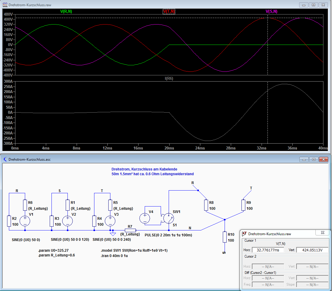

von MaWin (Gast)
Verkabeler schrieb:
> Ist das so sinnvoll? Gibt es Bedenken wegen der Sicherheit
> (Absicherung). Die Kabellänge geht ja schon in Bereiche von 50 Metern
Eine Drehstrom-Zuleitung (gemeinser Nullleiter) ist immer ein Problem,
wenn ein 230V Abgriff versehentlich einen satten Kurzschluss bekommt,
dann verteilen sich die 230V auf L und N je 115V und der N bekommt
gegenüber den anderen beiden Phasen 330V, was manche Elektronik schon
mit Zerplatzen durch Überspannung quittiert.
Ohne Kurzschluss ist es der teils massive Einschaltstrom mancher
Netzteile, der kurzzeitig ähnliches erreicht. Kann gut gehen, muss aber
nicht.
Ansonsten erfordern 50m immerhin 2.5mm2 Leitungsquerschnitt, es sei denn
es wird nur mit 10A abgesichert. Deine Gesamtleistung ist ja gering.
Besser wären 3 Zuleitungen a 230V~, das halbiert aber die zulässigen
Leitungslänge nochmal
https://library.e.abb.com/public/edc51e83d85231d8c1257845002a4a8f/2CDC400027D0101.pdf
auf 6A.
Das grössere Problem bleibt die Stolpergefahr, verlege die Leitungen
also ordentlich.
https://www.motor-talk.de/bilder/der-ultimative-off-topic-blog-g70082099/steckdose-im-swimming-pool-i207977350.html

von Verkabeler (Gast)
Danke schonmal für die Antworten.
Also zusammengefasst:
Drehstromtrommel nicht gut, da
- wenn Kurzschluss des einen 230 V Abgangs die Geräte des anderen 230 V
Abgangs kaputt gehen
- die Absicherung Probleme macht. Wieso eigentlich? Weil die so hoch
ausgelegt ist bei Drehstrom und bei Kurzschlüssen in Geräten mit
Wechselstromversorgung evtl. nicht ansprechen würden?
- evtl. 2,5 qmm Adern verwenden. Warum? Weil sonst zu großer
Spannungsabfall?
Nur aus Interesse: wieso wird bei 1,5 qmm eine kleineren Sicherung (wie
Mawin schrieb) empfohlen? Weil eine so lange Leitung schon früher heiß
wird wegen größerem Spannungsabfall und eine kleinere Sicherung das
verhindert?
Empfehlung: 230 V Kabeltrommel verwenden, da die Leistung in meinem Fall
nicht so hoch ist. Kommt das eigentlich hin mit der Leistung für die
genannten Geräte oder hab ich mich jetzt total verschätzt?
Danke nochmal, das hat mir schon viel geholfen.
von Thomas M. (elo-ocho)
Die größte Gefahr stellt "der Verlust" des Neutralleiters dar. Dann
verschiebt sich der Sternpunkt der Steckdosenstromkreise untereinander
und es können bis zu 400 v an den Geräten anliegen.
Sehe ich nicht. Wenn das eine 16 A Drehstromdose ist, wird die wohl mit
16 A abgesichert sein. Das schlimmste was passieren könnte ist, dass
alle Stromkreise weg sind, wenn der Automat 3ploig auslöst.
> Spannungsabfall?
Jein, der Spannungsfall dürfte sich in Grenzen halten, daher ist der zu
vernachlässigen.
> verhindert?
Nein. Der Spannungsfall ergibt sich aus der Stromstärke und dem
Widerstand. Es könnte aber sein, dass der Leitungswiderstand (insgesamt,
also ab Trafo) so groß ist, dass der nötige Strom zum Auslösen des
Automaten nicht erreicht werden kann. (B-Automat: Nennstrom x 5). Eine
geringere Absicherung erlaubt hier einen größeren Widerstand, das heißt
mehr Länge oder geringerer Querschnitt.
Kommt auf den Kühlschrank an.
Bitte, gerne.
Ocho

von Thomas S. (Gast)
Gehts etz noch???
Keine Ahnung von der Materie!!!
Wieso sollten hier bei Kurzschluss 330V anliegen? Wie kommst Du auf
330V?
von A. S. (Gast)
Thomas S. schrieb:
> Gehts etz noch???
> 330V?
Auf was für einen Wert kommst Du denn bei 115V und 230V mit 120°
Verschiebung?
Das ist nur deshalb nicht Thema, weil der TO ja anscheinend richtige
Geräte hat und nichts selbstgebautes. Da passiert es nicht weil nur eine
Phase. MaWin ist da in Gedanken auf großen Feten auf dem Bauernhof. Ist
also vielleicht doch der echte.

von HildeK (Gast)
MaWin schrieb:
> Ich bin bereits ausführlich darauf eingegangen, einfach mal lesen und
> verstehen.
Zugegeben, ich hätte das auch nicht ohne weiteres so gedacht, aber du
hast recht, auch wenn A.S. das nicht einsehen kann.
Meine Antwort darauf ist üblicherweise erst mal eine Simulation, um eine
mir nicht sofort einleuchtende Erklärung nachzuvollziehen. Und das habe
ich auch gemacht, um den Effekt zu sehen - siehe Anhang.
Der Leitungswiderstand bei 1.5mm² Cu-Kabel beträgt ca. 0.6Ω. Die habe
ich in alle vier Leitungen eingefügt und auf der Verbraucherseite, also
nach der 50m Kabellänge, einen Kurzschluss gemacht.
Das gibt bei den Verhältnissen eine Spannungserhöhung auf rund 300Veff
an den beiden anderen Strängen. Allerdings wäre der Kurzschlussstrom
(peak) bei idealem Kurzschluss auch rund 300A. Die Frage bleibt, wie
schnell die Sicherung anspricht und ob ein Verbraucher an den anderen
Strängen das überlebt.
Wenn der Leitungswiderstand größer ist (Übergangswiderstände etc.), ist
die Spannungsüberhöhung geringer. Heißt: mit einem Kabel mit 2.5mm² wird
die Spannungsüberhöhung theoretisch sogar größer, der Kurzschlussstrom
allerdings erhöht sich auch deutlich, was eben die Sicherung noch
schneller auslösen lässt bzw. die Quelle das erst mal bringen muss.
Ich sehe damit keinen deutlichen Vorteil eines dickeren Kabels; das mit
1.5mm² Querschnitt lässt jedenfalls ausreichend viel Strom fließen, dass
eine 16A-Sicherung im Fehlerfall sicher auslöst!
von Karl B. (gustav)
rechne der Einfachheit halber einmal andersherum "worst case".
Dann ist bei Kuzzschluss zwischen L3 und N -> N=L3.
Und demnach zwischen L1-L3, L2-L3 jeweils die Wurzel aus drei erhöhte
(Verkettungs-)Spannung.
Im Praxisfall kommen dann die Leitungswiderstände mit ins Spiel sowie
die bestehende Belastung der L1- und L2-Stränge. Der mit der geringsten
Belastung bekommt dann das meiste ab.
Frage: was passiert bei Kurzschluss zwischen L1 und L2 oder L2 und L3
oder
L1 und L3?
ciao
gustav
Thomas S. schrieb:
> Erkläre mir wie Du auf 115V und 330 V kommst.
da sind die gegebenen Leitungswiderstände schon mit drin.
Rein "worst case" sieht das nämlich so aus:
Vielleicht ein bisschen weniger Mathematik.
Beitrag "Re: Kabellänge und Verkabelung bei Partys und Co."
Wenn's berechnet werden soll, kannst Du auch ein passendes
Zeigerdiagramm anfertigen.
Die Sternpunktverschiebung am Verbraucher, am Ort der
Kurzschlussentstehung ist dann genauer zu veranschaulichen.
microcontroller.net thread #472880
von da aus Attachment öffnen.
ciao
gustav
