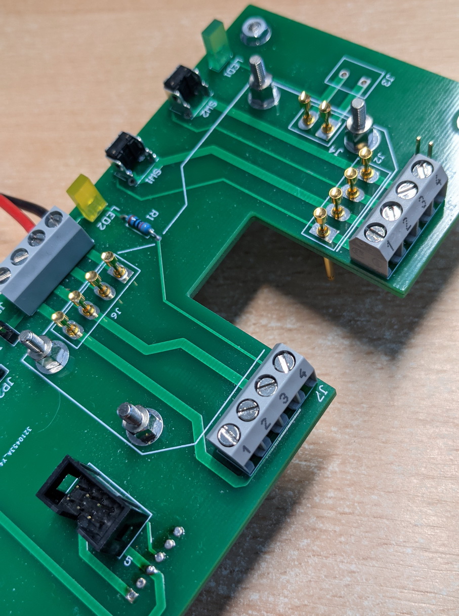

von Uwe D. (monkye)
Also ich verwende einen selbst gebauten Adapter für meine Regler an
Multicoptern, das geht 1A...
Für solch eine Anwendung würde ich eher eine kleine Leiterplatte mit
Prüfstiften anfertigen, auf die der Prüfling anschließend gesteckt bzw.
gedrückt wird. Es gibt durchaus Prüfstifte, mit denen man die Pins von
THT-Bauteilen kontaktieren kann.
Anbei solch ein Prüfadapter, den ich bei Bedarf für
Kleinserienfertigungslose einer Baugruppe verwende. Um die Durchbiegung
des Prüfadapters deutlich zu reduzieren, habe ich zwei Leiterplatten
direkt übereinander verwendet.
