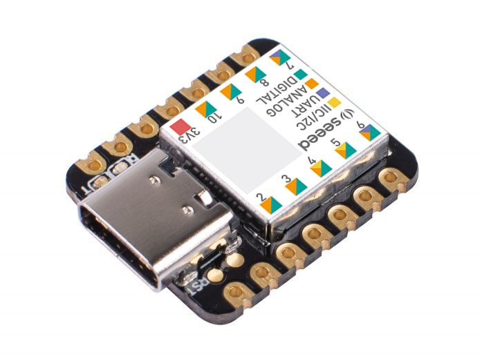

Moin,
ich möchte den Seeeduino XIAO verwenden, der einen SAMD21G18A in sich
trägt und von der Ardu IDE unterstützt wird. Stromzufuhr und Debug Port
laufen über den USB Stecker, der ohne FTDI auskommt und kein virtueller
COM Port ist.
SWD ist leider nicht rausgeführt, sonst könnte ich zb Embitz verwenden.
Aber J-Link steht auch nicht als Debugger drin im Manual, Atmel hat da
wohl was anderes als ST.
Problem: Die Arduino "Projektverwaltung" ist nicht so meines. Ich muss
aber die IDE verwenden, da sie halt das Framework für diese CDU bildet.
Und da sind halt nur .ino Dateien drin im Verzeichnis. Die vielen
Features die dieser Chip hat sind sowieso nicht erreichbar über
"Arduino". Nicht mal der Clock lässt sich variieren.
Ein gescheites Programm mit 5-6 Files besteht aber aus Headern und Code
Dateien, weil zwischen den Modulen ja Daten ausgetauscht werden müssen.
Kriegt man das irgendwie hin? Erzeuge ich eine main.h und versuche die
einzubinden, egal ob mit "" oder mit den eckigen Klammern wird die nicht
gefunden.^
Gilt übrigens alles auch für den ESP8266. Wen es möglich wäre den ganzen
WLAN Kram da raus zu halten, der jedes Projekt mit 350kb aufbläst würde
ich den 8266 öfter verwenden. Aber Arduino will das so...

Du kannst in Arduino Projekten (*.ino) ganz normal header und weitere
*.cpp Dateien einfügen und benutzen.
Aber die "main" Datei wird vom Framework erzeugt, da solltest du die
Finger von lassen.
Anscheinend doch, nur als Pads auf der Unterseite.
https://wiki.seeedstudio.com/Seeeduino-XIAO/#hardware-overview
