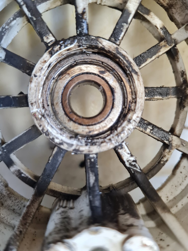

Hallo zusammen, heute ging der Rasenmäher einfach aus. Erste Analyse: * Motor überhitzt, schwergängig, viel Gras überall im Motor. Kohlen sind ok. -> Antriebseinheit auseinandergenommen (soweit möglich) und gereinigt, Kugellager mit Feinöl geölt. Motor lässt sich wieder einigermaßen leicht drehen. Neuer Mähversuch: Nach ca. 30s wieder Abschaltung (Übertemperatur). Motor lässt sich einigermaßen von Hand drehen. Bin (leider) eher Mikrocontroller-Spezialist und kenne mich mit elektrischen Antrieben nicht so gut aus. Bitte um Vorschläge, was ich noch machen könnte (außer wegwerfen und neu kaufen). Wenn euch Informationen fehlen, bitte gern nachfragen. Es soll KEIN Salami-Thread werden :) Danke im Voraus!

R.I.P. Das Kugellager ist im Eimer und lässt sich nicht austauschen.
H. H. schrieb: > Das Kugellager ist im Eimer und lässt sich nicht austauschen. warum soll es sich nicht austauschen lassen?

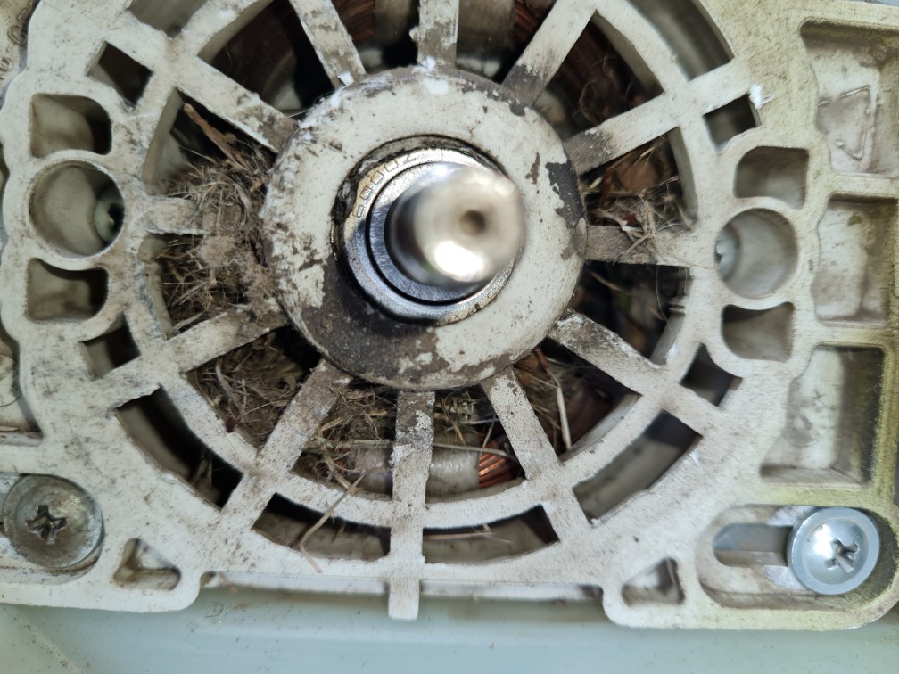

Hermann G. schrieb: > Ich hab das Heu mühsam mit ner Pinzette zwischen Anker und Blechen > raus gepult. Dann kannst Du gleich die Nagelschere zum Rasenschneiden benutzen. Aber im Ernst: Mich interessiert längst, welches Modell Du hast, das hast Du immer noch nicht verraten.

Danke erst mal für die vielen Tipps und Hinweise, Zwischenstand: Motor ist raus, und der untere Lagersitz ist wirklich warm geworden (vgl. Fotos). Da ist auch erkennbar, dass das Lager nicht zentrisch in seiner Halterung sitzt. Lagertyp ist 6000ZZ. Jetzt muss ich mal sehen, wie ich das Lager da raus kriege. Das verschmorte Plastik habe ich entfernt und mal vorsichtig angeklopft, bisher hat es sich aber noch nicht bewegt.

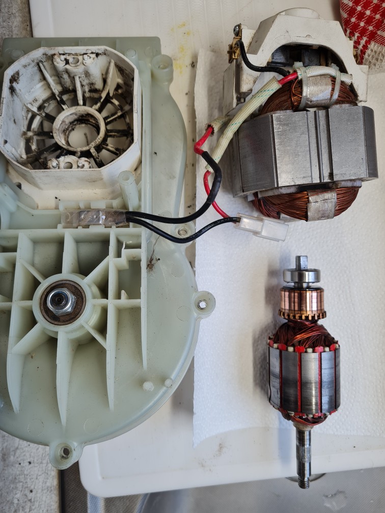

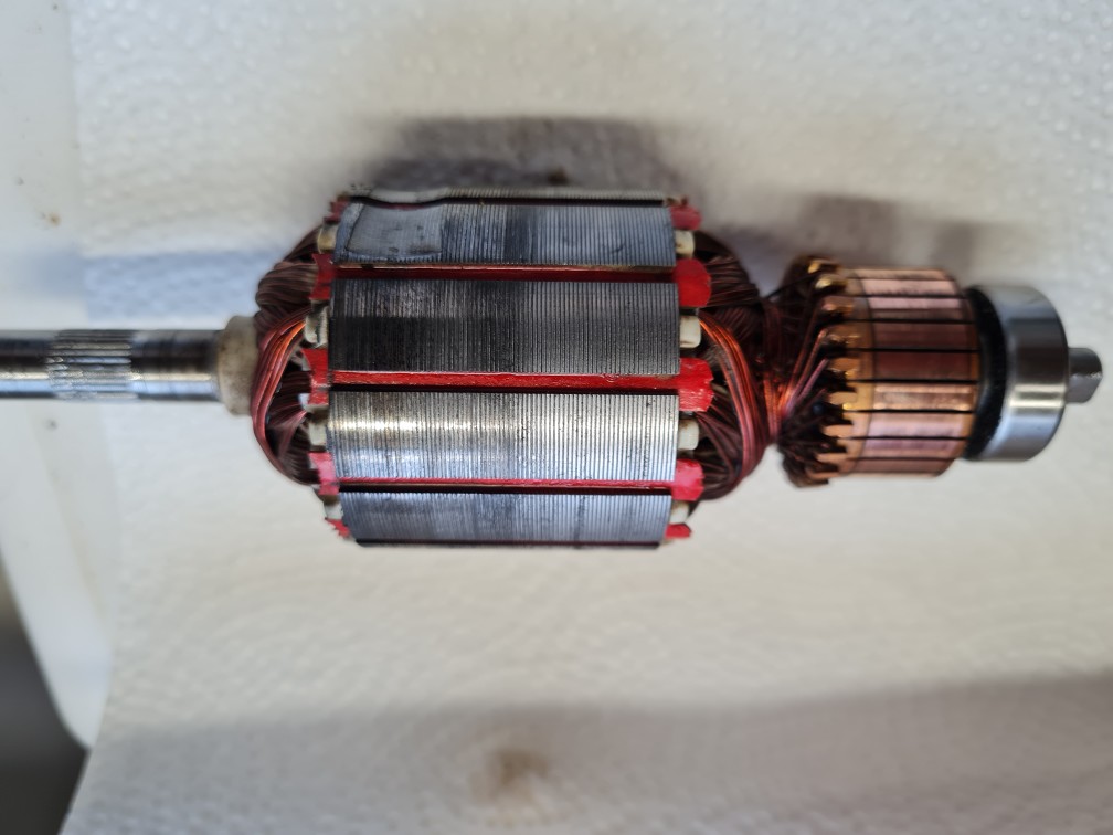

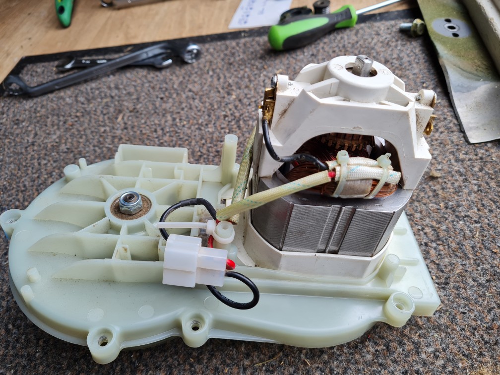

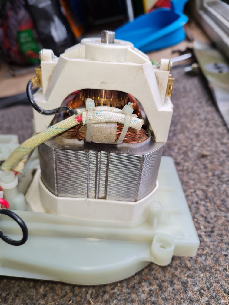

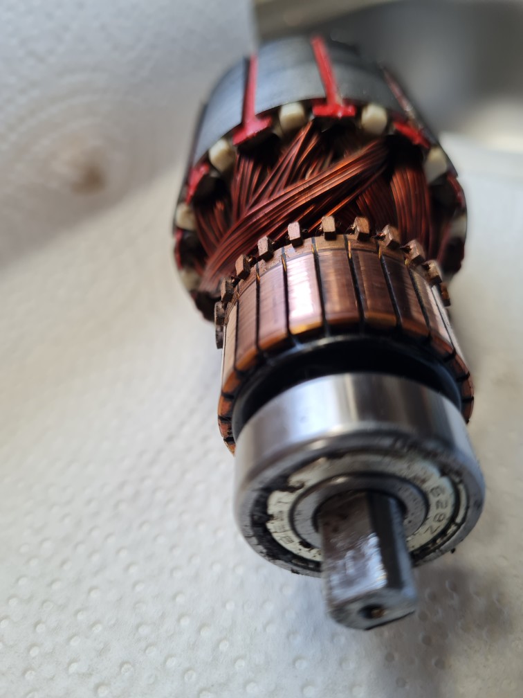

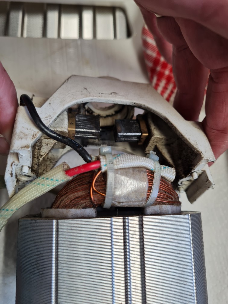

Dann baue den Motor doch komplett auseinander, mache schöne Fotos und zeige sie uns.
Hier die Fotos vom zerlegten Motor.
#6743863
Na dann, Schön sauber machen Neue Lager einbauen und schauen ob es Spiel hat, denn das darf nicht sein Zusammenbauen Kohlen ausbauen Mit der Hand drehen und prüfen ob es sich leicht drehen lässt und ob nichts schleift
#6743918

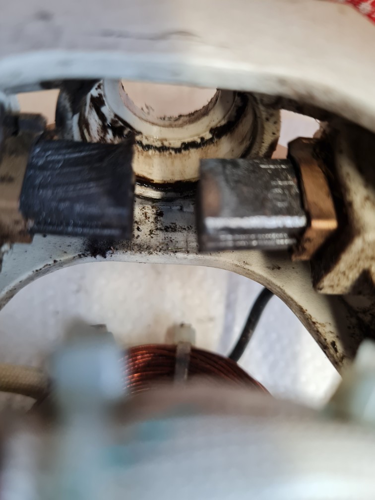

img3-4 zeigt doch, daß er hinüber ist. Der Stator müßte ähnliche Schleifspuren haben.
#6743923
Salamitaktik Vom Stator u.a. haben wir noch nichts gesehen. Wenn alles sauber ist wird man vielleicht erkennen das man die Lager nicht korrekt fixieren kann. Weiter oben stand etwas von eingespritzten Lagern, wird wohl stimmen vermutlich.
m.n. schrieb: > img3-4 zeigt doch, daß er hinüber ist. Der Stator müßte ähnliche > Schleifspuren haben. Deshalb wäre der Rotor aber nicht gleich hinüber. Und so wie das da aussieht, ist es noch nicht mal ein Schaden, sondern da hat der Hersteller den Rotor gewuchtet.
Also mal eingeworfen: Bevor du dir weitere Mühe machst, miss mal den Spulenwiderstand, Mein E-Rasenmäher hate ganz ähnliche Probleme. Zuerst dachte ich auch "Reinigen Lager wechseln" aber habe dann zuerst(glücklicher weise) die Spulen gemessen und siehe da: 3 Spulen hatten eine satten Kurzschluss ...GRMPF ... und ab in den E-Schrot, Ersatzmotor teurer als neuen Mäher. Nur so als Typ bevor du dir die ganze Arbeit um sonnst machst, viel hast du ja schon gemacht ;-) Zum messen Ohmeter an die Kontakte (kohlen) und langsam drehen, hast du ein relativ konstanten wert bei einer vollen Umdrehung kannst du Glück haben das sie noch io ist. Ist aber an gewissen stellen nur noch 1/3 oder weniger widerstand hat sie Schluss :-) Du kannst natürlich auch jede Wicklung einzeln messen aber das ist idr mehr Aufwand ;-)

Ursache simplifizieren 1. Dreck im Motor = Dreck im Lager! 2. Lager angesehen? 3. Schlußfolgerung?

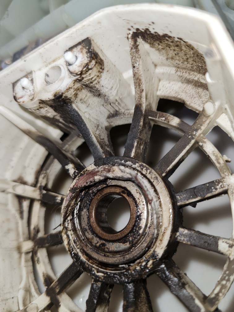

Wie willst du denn in das zerstörte Lagerschild wieder ein neues Lager reinbekommen? Das muss im rechten Winkel zur Welle sein, zum anderen Lager fluchten, die Tiefe muss stimmen und fest soll es auch noch sein. Meiner Ansicht nach nicht zu machen. Reparatur ja, aber nur bei Produkten wo sich das auch lohnt. Dieses Ding ist meiner Meinung nach Kernschrott.
#6744099
Hermann G. schrieb: > Jetzt muss ich mal sehen, wie ich das Lager da raus kriege Heiss machen, fällt dann von alleine raus :-) Klempi schrieb: > Wie willst du denn in das zerstörte Lagerschild wieder ein neues Lager > reinbekommen Etwas grösser ausspindeln und ein kurzgeschnittenes Rohr (Buchse) um das Lager stecken. Dazu braucht man natürlich die Möglichkeiten. Klempi schrieb: > Reparatur ja, aber nur bei Produkten wo sich das auch lohnt. Ja, wenn das ein Mäher mit Kondensatormotor wäre, würde sich jede Reparatur lohnen, weil man derartige Qualität nicht mehr neu bekommt. Wenn hier aber die Motorwicklungen defekt sein sollten kann man das ganze drumrumgespritzte Plastik gleich mit entsorgen.
Wahrscheinlich hast du recht. Aber die Hoffnung stirbt bekanntlich zuletzt. Was ich nicht begreife: Warum macht man eine solche Lagerschale aus Billig-Kunststoff und nicht aus Druckguß, wie es sich gehört. Wäre wahrsch. auch nicht viel teurer, hält vermutlich dann zu lange...
Hermann G. schrieb: > Was ich nicht begreife: Warum macht man eine solche Lagerschale aus > Billig-Kunststoff und nicht aus Druckguß, wie es sich gehört. Was erwartest Du von einem Billig-Mäher? Irgendwo muss er sich von einem Qualitäts-Mäher unterscheiden, oder? Sonst könnte auch Kynast seine Mäher billiger verkaufen. Mich hat trotzdem beeindruckt, wie Du der Sache auf den Grund gehst, wirklich. Bei einfacher Ursache mag sich die Reparatur jedes Geräts lohnen. Hier sind wir leider in einem Grenzbereich. Ganz ehrlich: Ich würde niemals an einer Candy-Waschmaschine basteln, selbst wenn sie noch recht neu ist. Hingegen sind > 25 Jahre alte Waschmaschinen von Miele sehr okay.
Hermann G. schrieb: > Was ich nicht begreife: Warum macht man eine solche Lagerschale aus > Billig-Kunststoff und nicht aus Druckguß, wie es sich gehört. Der Mäher wird in Asien produziert, muss um die halbe Welt reisen und soll dann noch beim Händler 30% Gewinn bringen. Rechne von deinen 89 Euro mal die 19% Mehrwertsteuer zurück, dann die 30% und überlege dir was nach Abzug vom Gewinn des Importeurs, des asiatischen Grosshändlers und des produzierenden Betriebs noch an Geld fürs Material übrig bleibt. Mir ist sowiso schleierhaft wie man sowas so billig produzieren kann. Sind die Lager jetzt eigentlich die schuldigen, sprich hat der Motor schwer gedreht oder frehen die Lager schwer? Schleift der Rotor am Stator? Oder ist das Getriebe Schuld? Oder wars wirklich nur Dreck?

Udo S. schrieb: > Sind die Lager jetzt eigentlich die schuldigen Schau Dir mal den Kollektor genauer an. Falls eine Wicklung schwarz sein sollte, ist es ein Fall für die Tonne oder zum Üben wie man Lager abzieht und aufschrumpft.

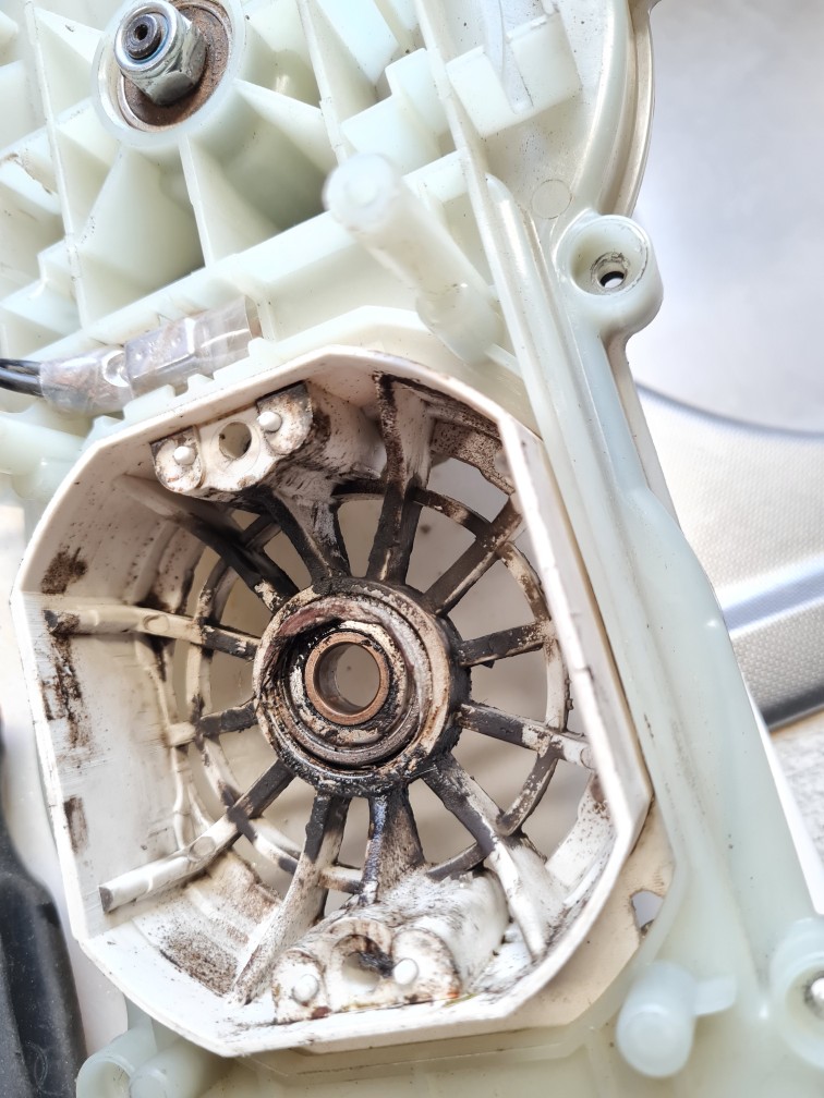

Ich sehe da jetzt nicht direkt, dass die Lager da nicht rauszubekommen wären um Neue einzusetzen. Das müsste mit einem Abzieher/Abdrücker aus passender Schraube/Mutter/Blech schon irgendwie gehen. Das Problem ist nur, dass der eine Lagersitz schon weggeschmort ist und damit nicht mehr mittig ist. Das ist sicher nicht gut weder für das neue Lager noch für das Getriebe/Riemenzeug, was da dranhängt.
Das Lager ist doch schon draußen. Georg A. schrieb: > Das Problem ist nur, dass der eine Lagersitz schon weggeschmort ist und > damit nicht mehr mittig ist. Genau das befürchte ich auch...

hallo falls es jemanden noch interessiert Ich habe heute auch am gleichen Mäher die 2 Motorlager gewechselt Anfällig ist generell das untere Lager 6000ZZ, weil es mit dem Riemenzug belastet wird. Das Lager blockiert dann irgendwann und dreht sich im Plastiksitz, welcher schmilzt und dadurch das Lager aus der Mitte rückt. Ich habe mir den Sitz wieder saubergefräst (hat jetzt etwas Spiel) und dann mit einem Metallband auf Passung gebracht. Natürlich wurde ein SKF Lager unten eingebaut, oben reicht auch ein Billiglager (Typ 628ZZ) Die Lager am Mähwerk sind dagegen gut dimensioniert und es sind auch abgedichtet Lager... Meiner Meinung nach ist das Grundübel der zu straffe Keilrippenriemen, welcher das Lager zu stark radial beansprucht, da werde ich mal einen Zentimeter längeren probieren, wenn es sowas geben sollte.. FG Sven
