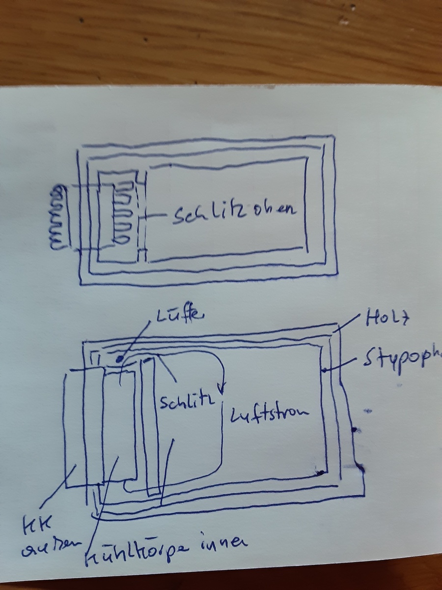

Ich habe mir aus 19mm MDF eine kleine Kiste gebaut. Die Masse sind 700 x
300 x 250 mm. Die Kiste soll im Aussenbereich eingesetzt werden,
Abschattung nicht möglich. Zusätzlich werde ich die Kiste mit 40mm
Styrolplatten noch dämmen.
Anforderung: Die Innentemperatur soll eine Temperatur von 10-20°C
halten.
Aufbau:
Zur Funktion Heizen habe ich mir das so gedacht, unten einen
Kupferwendel und einen 12V Lüfter davor.
Kühlen. Mit Kühlen habe ich null Erfahrung. Ich hatte noch nie ein
Pelztier in der Hand gehabt. Dachte mir das so, ein 12/60W Pelztier mit
jeweils zwei grosszügig dimensionierten Kühlkörpern, der heisse nach
aussen geführt und innen wieder ein Lüfter vor dem kalten. Frage 1) Hat
Sonnenbestrahlung auf dem heissen Körper hier einen Einfluss?
Gesteuert soll das ganze von einem ATMEGA 328 entweder mit PWM oder über
Relais. Dazu LCD, NTC Sensor plus das nötige Beigemüse. Schaltungsaufbau
und Programmierung ist simpel.
Ich habe mir die anderen Threads zu dem Thema bereits durchgelesen.
Leider finde ich keine Angaben wie man das Pelztier zu dimensionieren
hat. Hat ja jemand Erfahrung?
von K. S. (the_yrr)
> Kupferwendel
Falls du nicht per Induktion heizen willst, würde ich stark von Kupfer
abraten.
ob das reicht, weißt nur du. Was hast du so geplant hinsichtlich
Temperaturunterschied, Geschwindigkeit usw.?
> Relais
Pelztiere nicht mit PWM sondern Konstantstrom. Lüfter an beiden Seiten
schaden auch nicht. Beachte den maximalen Temperaturunterschied und den
miserablen Wirkungsgrad.
Isolier die Box auf jeden Fall gut. Warum nimmst du einen extra Heizer,
Peltier kann auch andersrum betrieben werden, wenn dir das reicht.
von Philipp G. (geiserp01)
>> Kupferwendel
> abraten.
Besser Federdrahtstahl meinst du wohl?
Hm. Zwei Hysteresen. Falls Temp unter 12 fällt, Heizung an bis 16
erreicht sind.
Falls Temp über 18, Kühlung an bis 14 erreicht sind. Geschwindigkeit zu
vernachlässigen, soll einfach im Bereich 10-20°C bleiben.

von MaWin (Gast)
> hat.
Die Frage ist, wie gross der Wärmeeintrag ist.
Das ist schon mal das blödeste, was man machen kann (ähnlich blöde wie
Architekten aktuelle Häuser bauen).
Eine 70x30x25 Kiste fängt sich gut 500 Watt an Sonnenstrahlen ein und
müsste mit 5kW Peltier weggekühlt werden, du siehst also: Peltier haben
einen miesen Wirkungsgrad und dein Modell ist ein Witz gegenüber deiner
Kiste.
Dabei geht es nur um zusätzliche Erwärmung, die Kühlung von Schattentemp
30 (oder waren es neulich bei dir schon 37?) auf Innentemp 10 ist da
nicht mal drin. Die hängt dann tatsächlich von der Dämmung ab, eine
Thermoskanne wäre deutlich besser als dein bisschen Styropor.
Dein ganzer Ansatz ist zum Scheitern verurteilt. Mindestens Abschattung,
möglichst kleinere Kiste, Thermoskanne, und dann musst du noch die
Kondensation beachten, denn wenn es erst mal kondensiert, ist deine
Dämmung hinfällig. Hint: eine übliche Autokühlbox
https://www.google.com/amp/s/amp.autobild.de/artikel/kuehlbox-fuers-auto-test-15317057.html
schafft es ungefähr 15 GradC kühler als die Aussentemp, und sie sollte
im Schatten stehen.
Definiere auch die maximale Aussentemp bis zu der es funktionieren muss,
und ob es dann auch 10 oder nur 20 gehalten werden muss. Peltiers können
auch heizen, und zwar besser als kühlen, eine extra Heizung brauchst du
also nicht.

von Gerald K. (geku)
Ich würde den Kühlkörper nicht direkt in den Innenraum wirken lassen,
sondern ein eigenes isoliertes Fach für das  Peltier Element mit einen
Schlitz oben und unten und einem Lüfter, der einen Umluftstrom zwischen
den beiden Fächern herum wirbelt. **Grund** : Wird das Peltier Element
abgeschaltet, dann gleicht sich die Tempertur an diesem relativ rasch
aus und es geht dann trotzt guter Isolierung viel Kälte  verloren. So
kann man den Lüfter abschalten und es erwärmt sich zunächst das Fach mit
dem Peltier Element und das andere bleibt noch kühl. Zweitens kann man
die Umluft besser durch die Kühlrippen zwingen.
