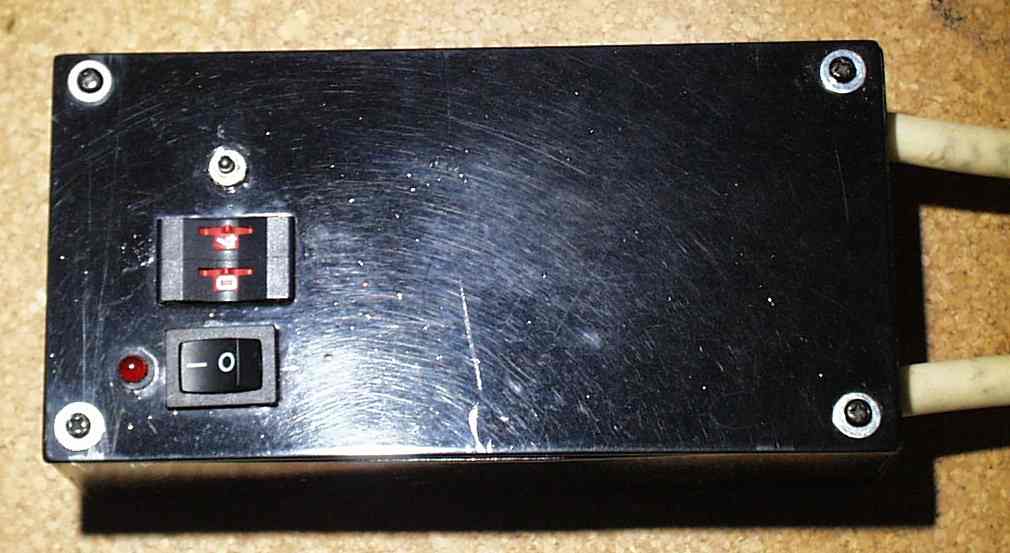

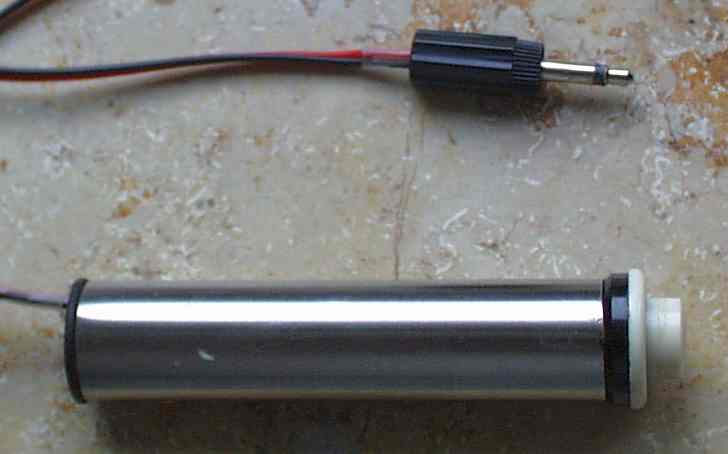

von Teo D. (teoderix)
Programmieren is nich?!
Ich hab mal was für ~20-200ml gebaut (Effektiv, hat aber letztens auch
ne Wama leer gesaugt:).
Hatte dafür nen oller Pic16F84 mit C vergewaltigt.
Der Handschalter gibt 10x ml, der Taster am Gerät 100x ml. Bei Null ml
gehts unendlich.
So Grimmigs wie Leck-Alarm, Leerlauf-Erkennung, Automatische
Durchflussmengenanpassung etc. muss ja nich sein. ;)
Meine Holde ist hoch begeistert.
