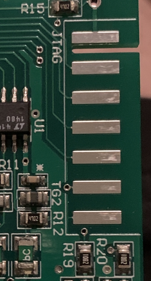

Hallo Leute, Ich bin auf der Suche nach einem Stecker für Flachbandmontage, den man auf die Platine, wie im Anhang ersichtlich, aufstecken/schieben kann. Ist im Prinzip sowas wie eine ISA Buchse nur halt auf Flachband. Ab 5-polig bis max. 10-polig. Ich habe keine Idee, wie man sowas nennt. Habt ihr eine Idee? Danke, Gruß Markus PS: die Suche ist kaputt.
Du suchst das Gegenstück für das auf dem Bild? Die Dinger heissen 'Edge Connnector' oder eingedeutscht 'Edge-Verbinder'. Den Kodierschlitz allerdings musst du evtl. händisch nachrüsten.
Super, danke. Genau danach habe ich gesucht ☺️

Matthias S. schrieb: > Die Dinger heissen 'Edge > Connnector' oder eingedeutscht 'Edge-Verbinder'. Oder richtig deutsch: Direktstecker.

Markus F. schrieb: > Stecker für Flachbandmontage, den man > auf die Platine, wie im Anhang ersichtlich, aufstecken/schieben kann Es gibt zwar Direktstecker für Flachbandkabel, aber die sind fast alle für Kabel im 2,54mm-Raster, also für Kontakte mit 2,54 mm Absatnd. Dein Platinenstecker scheint ein grösseres Rastermass zu haben, das dürfte schwierig werden. Erst mal nachmessen. Georg
Der Stecker muss da nicht draufpassen. Ich bin grad am Platinenrouten und möchte sowas verwenden. Das Rastermaß kann durchaus anders sein. Ich suche jetzt schon eine zeitlang bei z.B. Digikey, konnte aber noch nichts passendes finden. Es kann sonst auch ein Stecker sein, bei dem ich Litzen auflöte.

Markus F. schrieb: > Ich bin grad am Platinenrouten und möchte sowas verwenden. Das Rastermaß > kann durchaus anders sein. Ich suche jetzt schon eine zeitlang bei z.B. > Digikey, konnte aber noch nichts passendes finden. Dann nimm doch direkt einen Tag-Connect. Der muss auch nicht zwingend am Platinenrand sitzen. Gruß Tom
Matthias S. schrieb: > Die alten HDD mit Shugart Bus wurden mit 20 pol. Edge für Daten > angeschlossen (und 34 pol. für die Steuerung, wimre) So ähnlich wimre 5,25" Diskettenlaufwerke. Bei Homecomputern lief gern alles mögliche über Edge, insbesondere Erweiterungen. Billiger ging es halt nicht.
Tom schrieb: > Dann nimm doch direkt einen Tag-Connect. Derzeit habe ich einen Segger Needle Adapter in Verwendung. Der ist recht filigran. Wollte etwas „massiveres“ und evtl. kostengünstiger.

Vielleicht wäre dann auch der REDFIT IDC SKEDD von Würth interessant.

https://www.digikey.de/product-detail/de/cw-industries/CWR-170-20-0203/CCE20S-ND/1122552 mal so als Anregung. fchk
Developer schrieb: > Vielleicht wäre dann auch der REDFIT IDC SKEDD von Würth interessant. Ist die Frage, wie lange die Kunststoffzapfen vernünftig einrasten. Ich könnte mir mal ein Muster ordern. Danke für den Tipp. fchk schrieb: > https://www.digikey.de/product-detail/de/cw-industries/CWR-170-20-0203/CCE20S-ND/1122552 > > mal so als Anregung. > > fchk Danke!
