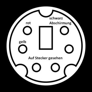

Hab da aus einer Auflösung zwei
DVR320C Camera for DVR use (70-30)
Color CMOS
mit 24 LED und einem 6-pol Mini-DIN Stecker.
Im Netz fand ich nur diese Beschreibung ohne Details:
https://www.manualslib.de/manual/358238/Elro-Dvr320Set.html
Haben diese Cams eine Standardbelegung bzw. was ist damit anzufangen?
Ich vermute die weißen LED sind dann die IR-Dioden zur Nachtbeleuchtung?

Nein, aber das sind ja einfache FBAS/PAL-Kameras, da lässt sich die
Belegung sicherlich in der Kamera ermitteln. Mehr als FBAS/+12V/GND
wirds da nicht geben. GND wohl getrennt für Versorgung und Bildsignal.
Sicherlich.

Habs geöffnet und japp, nur drei Drähte:
Masse, rot und gelb.
Auf der Cam-Platine ist noch ein Mini-7805.
Eine passende Mini-DIN-Kupplung ist da, werds dann mit einem S-Video
Stecker am Eingang eines DVR-Recorder probieren.
