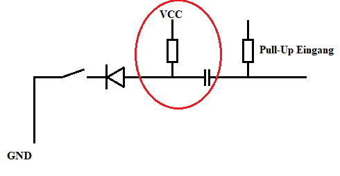

von Lutz (Gast)
c-hater schrieb:
> Du mußt also eine Schaltung finden, die das separiert. Man kann das
> durch Differenzierglieder (AKA: Kondensatoren) erledigen, für jeden
> einzelnen Kontakt.
> Die Ergebnisse dieser Differenzierglieder führt man dann zusammen. Je
> nachdem, ob RST high- oder low-aktiv ist, über ein "wired-OR" oder ein
> "wired-AND". Beide bestehen aus je einer Diode pro Kanal (sprich:
> Kontakt) und einem gemeinsamen Lastwiderstand. Der Unterschied besteht
> nur in der Polung der Dioden und darin, ob der Lastwiderstand gegen Vcc
> oder GND gelegt wird.
Ein Bild sagt mehr als Tausend Worte...
@TO: So wie du dir das vorstellst, wird das wohl nur was mit
Umschaltekontakten, nicht mit einfachen Kontakten.

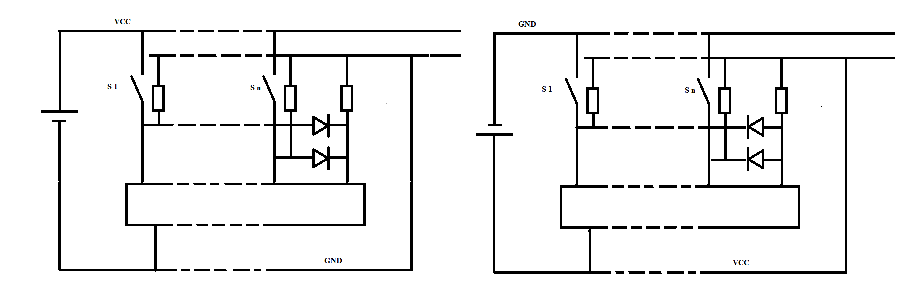

von Martin V. (oldmax)
Hi
Wenn du mehrere Kontakte mit nur einem Interrupt erfassen willst, oder
einer anderen Ereignisebene, dann solltest du die Kontakte über Dioden
auf den Ereigniseingang schalten. Nicht die Pull-Up oder Pull_Down
Widerstände vergessen. Je nach Polung der Eingänge sind die zu schalten.
Aber manchmal sagen Skizzen mehr als tausend Worte...
Gruß oldmax
von Lutz (Gast)
Wobei man dazu sagen muß, daß man nur erkennen kann, wenn ein einziger
Pin aus der Reihe tanzt. Wenn das schon einer getan hat und ein weiterer
dazu kommt, erkennt man das mit der Schaltung nicht. Die kommt auch eher
aus der Zeit, als Pin Change Interrupt noch nicht Standard war.

von Jens G. (jensig)
Martin V. schrieb:
> Hä..
Wieso Hä?
Wenn ein Kotakt geschlossen ist und bleibt, blockiert er die anderen,
weil ja jetzt Dauer-H (oder L im zweiten Bild) auf deiner
Interupt-Leitung liegt.
Hi
Nun, soweit ich das Problem verstanden habe, geht es darum, den
Controller aufzuwecken, um Strom zu sparen. Ich weiß jetzt grad nicht,
ob der Portexpander mit so wenig Stromm auskommt oder ob man da gleich
den Controller betriebsbereit halten kann. Ja, ich weiß, das alles steht
im Datenblatt, aber da ich das ja nicht bauen will oder muß,
interessiert es mich nicht sonderlich.
Aber um den Int-Eingang nicht mit einem (dauerhaft) geschlossenen
Kontakt zu blockieren, denke ich, die angehängte Skizze mit einem
Kondensator und einem hochohmigen Widerstand das Problem durch einen
kurzen Schaltimpuls auf den Int-Eingang löst. Allerdings fließt da auch
ein Strom, solange der Kontakt geschlossen ist und das bei jedem
Kontakt. Na ja, ich für meinen Teil würd da ein wenig experimentieren,
um eine zuverlässige und für die Bedingungen akzeptable Lösung zu
finden, auch mit einem Portexpander.
Nur der TO kennt die realen Anforderungen. Wenn er von der Hardware eben
nicht die Ahnung hat, sind auch unterschiedliche Hinweise manchmal
hilfreich. Hat er die Möglichkeit, einen Hardwareentwickler aus seinem
Umfeld zu fragen, sollte er sich sowieso besser an diesen wenden, denn
in einem Forum läuft man auch leicht Gefahr, sein Problem total
zerpflückt zu bekommen.
Gruß oldmax
