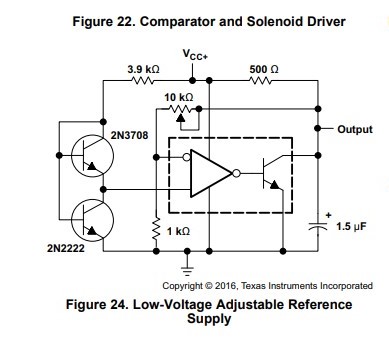

ich baue grad eine Schaltung in der Simulationssoftware Pspice auf,
wofür ich unter anderem 2 Transistoren benutze. Und diese müssen ein
Flächenverhältniss von 1 zu 10 haben. Nun habe ich mir also die
Bibliothek und die Artikel der Transistoren von Pspice angesehen und
festgestellt, dass es keine Flächenangaben zu den Transistoren gibt. Zum
Beispiel habe ich den PN2221 ausgewählt, aber zu diesem und auch zu
keinem anderen Transistor gibt es weder in Pspice noch irgendwo im
Internet angaben zur Flächengröße.
Wieso wird diese Größe nie angegeben? Spielt sie bei den meisten
Schaltungen keine Rolle und ich bin einer der wenigen die das einsetzen?
Gibt es andere Möglichkeiten dieses Problem in Pspice zu lösen?
Für interessierte, es ist eine Schaltung, wo der Transistor zur
Temperaturmessung eingesetzt wird.
Für Tipps wäre ich sehr dankbar
Viele Grüße

Flächenverhältnis 1:10 zwischen zwei Transistoren? Willst Du eine
PTAT-Stromquelle diskret aufbauen?
Da nimmt man mehrere Transistoren parallel und kämpft mit der
unzureichenden thermischen Kopplung.
Ach ja, da steht ja etwas von Temperaturmessung. Warum musst Du das auf
einem Parameter aufbauen, der nicht im Datenblatt steht, weil er keinen
Anwender interessiert?
Wie hier immer wieder bemerkt wird: erst das zu lösende Problem, dann
die beabsichtigte Lösung.
Gast #6746240
Das heißt, Du brauchst eine Referenzspannung.
Im Anhang siehst Du eine geeignete Dimensionierung.
Referenzspannungsquellen gibt es aber auch fertig.

OP #6746647
danke für eure Antworten.
Edit:
hab grad gesehen, dass ich sehr viele Antworten erhalten habe. Also in
der Anleitung steht, das man für die Schaltung der Temperaturmessung am
besten eine Schaltung aufbaut, die mit dem Bandabstandsprinzip arbeitet.
Hier ein Wikipedia Ausschnitt.
https://de.wikipedia.org/wiki/Bandabstandsreferenz#cite_note-Pease-1
Dort in den Berechnungen heißt es das die beiden Transistoren einen
Flächenverhältniss von 10 zu 1 haben sollten. Deshalb war mir diese
Angabe so wichtig. Aber weiter unten im Artikel heißt es, dass man
anstatt eines bestimmten Flächenverhältniss auch einen bestimmten
Stromverhältnis verwenden kann. Dafür müssen aber die Transistoren
gleich sein. Ich habe den Widerstand über dem Transistor geändert, damit
ich unterschiedliche Ströme habe.
Edit Ende:

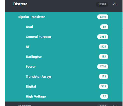

Wie kann ich denn den passenden Transistor für meine Schaltung auswählen
und worauf muss ich achten?
Hier auf der Seite von Pspice sind viele angegeben, aber ich kenne die
Unterschiede der einzelnen Arten nicht die angegeben sind. Durch meine
Transistor fließt ein Strom von ungefähr 2-30 mA.
https://www.pspice.com/discrete/bipolar-transistor#block-system-main
Danke

Gast #6753056
Nagle mich bitte nicht fest, aber der Flächenfaktor könnte sich in der
SPICE-Variable IS des BJT-Modells verstecken.
Kuck auch mal BJT Element Parameter AREA, AREAB, AREAC, z.B. hier:
https://class.ece.uw.edu/cadta/hspice/chapter_14.pdf
Müsste man aber erst mal klären, auf welchem Stand das BJT-Modell in
PSpice ist.
Kuck dir auch mal
https://www.renesas.com/eu/en/document/whp/how-make-bandgap-voltage-reference-one-easy-lesson-paul-brokaw
an.
Dort wird auch mit parallel geschalteten Transistoren oder auch
Multi-Emitter-Transistoren gearbeitet. Jedenfalls wird auch auf den
Flächeneffekt eingegangen.
