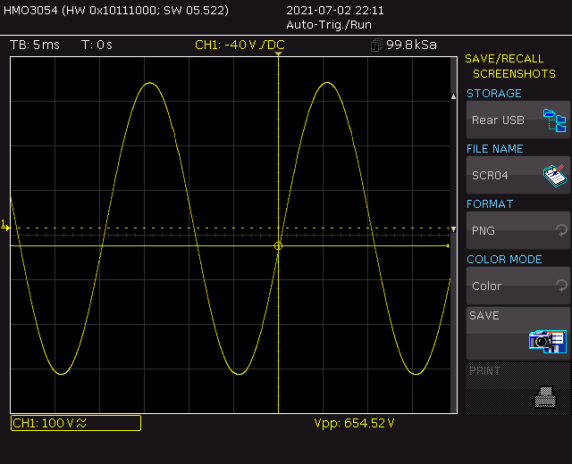

Ich habe einen PV-Wechselrichter mit Batterie der 3 mal 15 A max. 400
Volt ausgibt im Inselbetrieb. (RCT-Power DC 10). Soweit funktioniert es.
Das Problem ist, dass die Spannung um 3 Volt schwangt und es so zu
Flicker kommmt.
Meine erste Vermutung war, dass es Störgeräte im Haus gibt. Also habe
ich mal nur eine 500 Halogenlampe (ohne PWM Regler) direkt am
Wechselrichter angeschlossen. Dort Flickert es auch. Das seltsame ist,
dass wenn ich noch ein 1000 Watt Waffeleisen dazuschalte (also insgesamt
1500 W ohmsche Last) ist der Flicker weg ist.

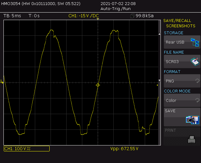

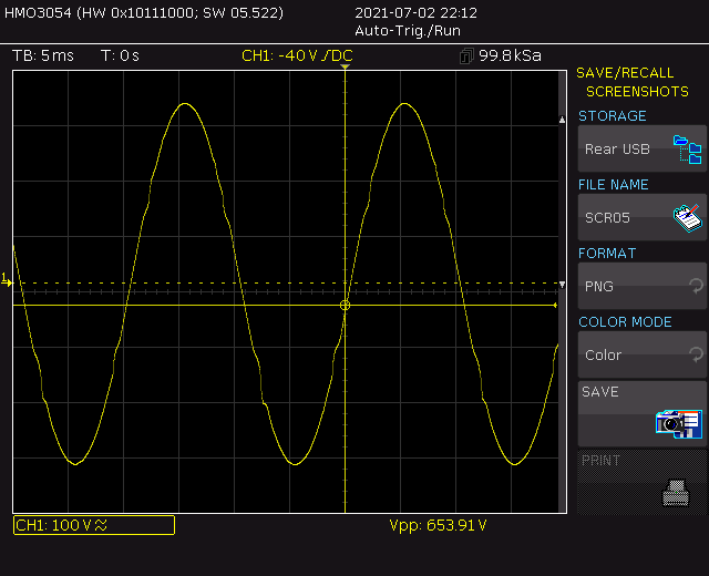

Ich habe ein paar Screenshots mit den Oszi gemacht. Dort sieht man das
Flicker Problem.
Habt ihr ne Idee warum es sich so verhält, bzw. ob es da eine Lösung
gibt?
VG
Horst
Gast #6747018
Vermutung: Der 3P Wechselrichter möchte ungern einphasig belastet
werden. Er erwartet ein 3P Netz, in das er einspeisen kann... Bei
Bild 3 ist zwar die Spannungsschwankung weg, der saubere Sinus von
Bild 1 sieht aber trotzdem anders aus. Du könntest versuchsweise
die beiden anderen Phasen mal scopen, während an p1 Halogenlast.
Zeigt sich dort auch eine Schwankung, stützt das etwas die These.

#6747649
So schlecht schaut der "Sinus" auf deinem zweiten Bild doch garnicht
aus, da hab ich an normalen, Atomstrom-getrieben & Netz-gebundenen
Steckdosen schon Schlimmeres gesehen. Nur das die Abweichungen eher in
die andere Richtung waren, also Sinus-Scheitel abgeflacht statt
überhöht.
Macht es denn Probleme? Was meinst du mit "Flicker"? Sichtbare
Helligkeitsschwankungen an der 500Watt-Halogenbirne?

Die Abweichungen in deinem Oszi-Bild würden mit 100Hz "Flackern". Das
kann man zwar theoretisch noch sehen (z.B. wenn man den Kopf schnell
dreht oder sich die Lampe bewegt), aber wenn das LED-Vorschaltgerät
solche minimalen Störungen sichtbar durchlässt, dann flackert das Licht
sowieso ständig mit 100 Hz, und das nicht nur um wenige Prozent hin oder
her.
Kannst du die Frequenz des beobachteten Flackerns abschätzen, und dann
den Netzspannungsverlauf über einen dafür passenden Zeitraum messen?
Vermute eher dass du einen Effekt wie "10 Sinusschwingungen stark, 10
schwach, 10 stark" o.Ä. hast.
