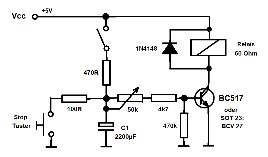

Ich suche eine einfache Schaltung mit der ich das für eine bestimmte
Zeit, welche einstellbar sein soll über einen Poti, angezogen bleibt
sobald der Eingangspin von 3.3V auf 0V "gezogen" würde.
Kann mir jdm eine einfache schematics zeigen?

Baut man nicht Monoflops mit den guten alten NE555 oder alternativ einem
ATTiny13 ö.ä.

von Michael M. (Firma: Autotronic) (michael_metzer)
Man braucht gar nicht auf die nächste Salamischeibe zu warten, man kann
direkt rein profilaktisch schon mal ein paar Lösungen zeigen. Die müssen
ja noch nicht perfekt sein:
Die Bauteilewerte müssen natürlich noch angepasst werden.

von Test (Gast)
@michael_metzer Und wenn ich dieses relay verwenden SRD-05VDC-SL-C
Und vcc = 3.3V sind?
von John (Gast)
Das wird nicht funktionieren, da das SRD-05VDC-SL-C laut DB mindestens
3,75V benötigt um sicher an zu ziehen.
von Test (Gast)
Ahh okay auch gerade entdeckt und wie schauen die Bauteilwerte aus mit
5V?
von Michael Metzer (Gast)
> 5V?
Die Kapazität von C1 hängt von der gewünschten Maximalzeit ab.
von Test (Gast)
Nur das ich es richtig verstehe.....
Sobald der Schalter am 470ohm Widerstand geschlossen wird Schaltet das
relay ein. Und sobald der Schalter geöffnet wird bleibt das relay noch
für x Sekunden angezogen. Man kann es durch den Stop Taster aber früher
beenden als die Nachlaufzeit ist?
