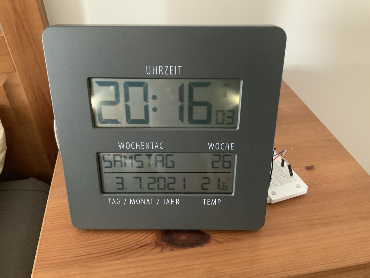

Hallo, wie heißt ein Fotowiderstand, welcher bei großer Helligkeit einen großen Widerstand aufweist? Funktion: Eine LED soll bei Helligkeit im Raum praktisch ausgeschaltet sein und bei Dämmerung im Raum sich bereits einschalten. Macht man dies mit einem Fotowiderstand? Gibt es eine besser Lösung? PS: Ich habe nur sehr wenig Wissen zu Elektrotechnik. Danke, viele Grüße

OK, das ist sowas, was ich gesucht habe. So wie ich es sehe, verbraucht die Schaltung aber fast so viel Strom, wie die LED selbst. Da kann ich das LED auch den Tag über durchleuchten lassen.
Die LED habe ich eine Uhr eingebaut. Sie beleuchtet die Digitalanzeige. Tags wollte ich diese Ausschalten, wegen "Strom sparen" bzw. Batterie schonen.

Sparen ist falsch, Batterie schonen, um nicht alle 4 Wochen wechsel zu müssen. An den Batterien (2xAAA) hängt die Digitaluhr und dazu habe ich eben die LED, eigentlich 2 LED geklemmt.

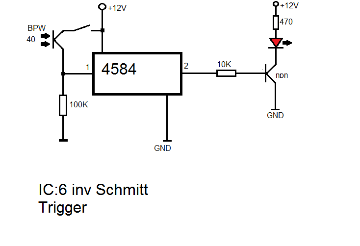

Der Schmitt Trigger CD4584 hat eine geringe Ruhestromaufnahme, damit kannst du einen sparsamen Dämmerungsschalter basteln. Aber ob sich der Aufwand lohnt? - ich weiß nicht. Andere batteriebetriebene Wecker schalten ihr Licht auf Knopfdruck für ein paar Sekunden ein, das hat sich bewährt. Schau hier: https://www.mikrocontroller.net/attachment/256545/inv_schmitt_trigger.png Den optimalen Wert des 100k Widerstandes musst du ausprobieren. Den Transistor brauchst du vielleicht nicht.

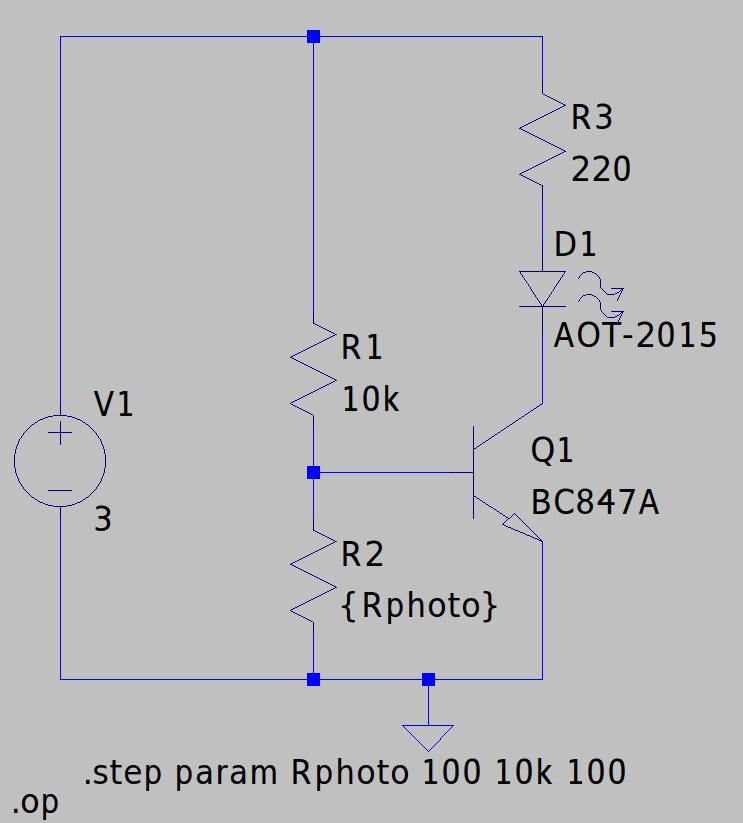

Oder super billig, aber dafür mit einem langsam heller werden bei Dämmerung. Werte sind erfunden, müsste nochmal neu dimensioniert werden :)

Jemand schrieb: > Oder super billig, aber dafür mit einem langsam heller werden bei > Dämmerung. Werte sind erfunden, müsste nochmal neu dimensioniert werden > :) Die Schaltung hat keinen wirklich sauber definierten Einschaltzeitpunkt, dafür aber wenig Bauteile :) R2 ist der Fotowiderstand, R1 bestimmt den Einschaltzeipunkt.

So sieht es übrigens aus.
