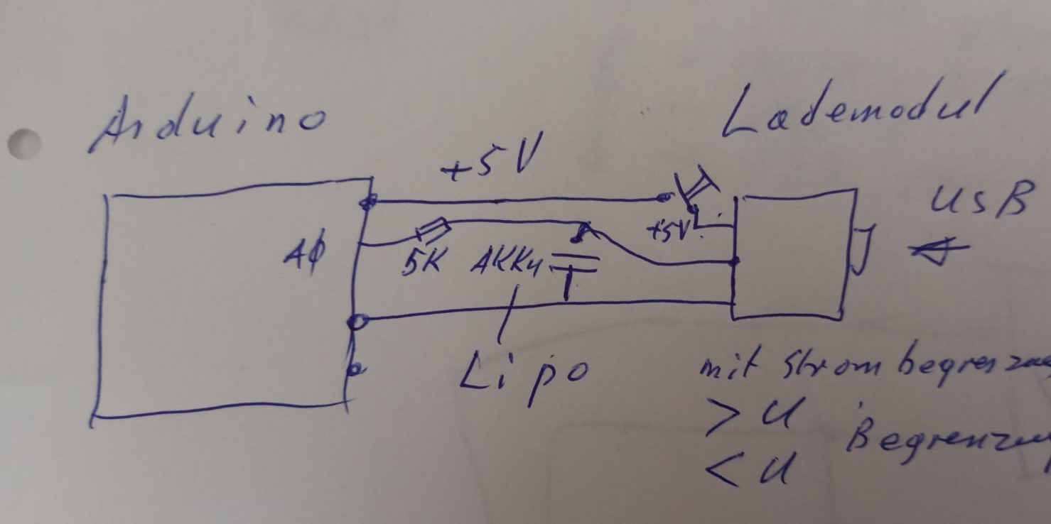

Akkuspannung messen mit dem Arduino sollte kein Problem sein.
Wenn ich aber die 5V Plus Spannungsversorgung zum Arduino  trenne
möchte, was passiert dann?
Der Akku bleibt mit A0 verbunden.
Reicht da der Schutz Widerstand?
Die Trennung der Last ist nur wegen des Laden des Lipos,
Könnte man ohne Trennung der Last normal laden , wenn der Arduino
auf minimalen Stromverbrauch programmiert und umgeschaltet wird.

Dann fließt Strom in den analogen Eingang des Arduinos, begrenzt durch
deinen 5kΩ Widerstand. Dass heißt, der Akku wird leer gesaugt, solange
du da keine weitere Trennung einbaust.
Wenn der Widerstand zu gering ist, wird der Stromfluss sogar den Arduino
versorgen so dass er irgendwie ein bisschen weiter läuft aber
wahrscheinlich nicht richtig.
Nimm statt 5kΩ einfach 1MΩ, und messe mit ausreichend langen Pausen
(z.B. 1x pro Sekunde), dann geht das.
Mit welcher Referenz vergleichst du denn die Akkuspannung? Sind die 5V
stabil genug? Du könntest anstelle des Widerstandes einen hochohmigen
Spannungsteiler nutzen und mit der internen 1,1V Referenz vergleichen.
Besonders genau ist die zwar auch nicht, aber immerhin recht stabil.
Nach der einmaligen Ermittlung des Korrekturfaktors wird dein Aufbau
schön präzise messen.

Nö, hat er nicht, DER Kondensator sitzt vor dem Widerstand und hilft der
Sample und Hold Geschichte gar nicht, was aber hier eigentlich auch egal
ist.

5 V über 1 MOhm macht 5 µA, braucht man aber eigentlich nicht direkt zu
wissen.
Der S&H Kondensator im Arduino hat 14 pF, 5 Tau sind demnach 5 ** 1MOhm
* 14 pF = 70 µs und die maximale Frequenz mit der gesampled werden kann
entsprechend 14,x kHz sollte also knapp ausreichen um den Akku einmal
pro Sekunde zu messen...

Bloss hat der Eingang 1uA Fehlerstrom, macht bei 1MOhm Eingangsimpedanz
glatt 1V möglichen Messfehler.
Da hilft auch kein noch so grosser Kondensator.

Dann eben den Spannungsteiler niederohmiger machen, meinetwegen auch in
den Bereich von 10 kOhm und bei Bedarf einen Mosfet in den Pfad schalten
und den Spannungsteiler nur zum Messen aktivieren. Wenn man aber den
Eingang gegen die Bandgap Referenz laufen lässt, kann man das
Teilerverhältnis aber auch so wählen, dass der Arduino mit der Spannung
über die Clamping Dioden nicht startet und behält gleichzeitig noch
genügend Auflösung der Messung.

OP #6747293
Tim T. schrieb:
> Interessant finde ich eigentlich nur warum der TO den Arduino überhaupt
> beim Laden ausschalten will. Also warum?
Das abschalten war jetzt nur wegen der Grundlast beim Laden gemacht
worden.
Ich möchte das Programm weiter Ändern, damit beim laden alle Last auf
ein Minimum geschaltet wird, aber noch gemessen werden kann.
Da das Lademodul einen Grundstrom von 0,1 mA zieht nehme ich den
Schalter besser zum abschalten des Akkus bei langen Funktionspausen.
Ein 1000 mA/h Akku ist in 10 000 Stunden tief entladen.
Mal sehen ob ich später das Lademodul gegen ein Besseres austausche.
Die Akkuspannung soll deshalb überwacht werden, da das Modul die 5V
Spannung zur Last bei 3,3 V Akku Spannung abschaltet.
Bei ca.3,5-3,6V soll gemeldet werden, damit nachgeladen werden kann.

Das Problem hierbei ist oft das die Selbstentladung schon deutlich höher
liegt. Habe das immer wieder bei den Tinys gemerkt, alles auf minimalen
Akkuverbrauch hin optimiert und dann ist der Akku eben durch
Selbstentladung nach 6 Monaten leer.
> Es kann natürlich auch durch Sound oder Lichtblitze gemeldet werden.
Ich denke wenn du den Strom zum ADC Pin mittels Mosfet unterbrichst, ist
das dann am einfachsten zu bewerkstelligen. Damit hast du zwar eine
minimal größere Aufnahme beim Messvorgang aber zwischendurch verlierst
du praktisch nix an Ladung, weil so oft wirst du ja auch nicht messen.
Wenn du den Prozessor dann, wenn du unter der Mindestspannung bist in
einen Powersave Modus setzt, braucht der auch nur noch 1µA, was
gegenüber dem Rest nicht mehr ins Gewicht fällt.
