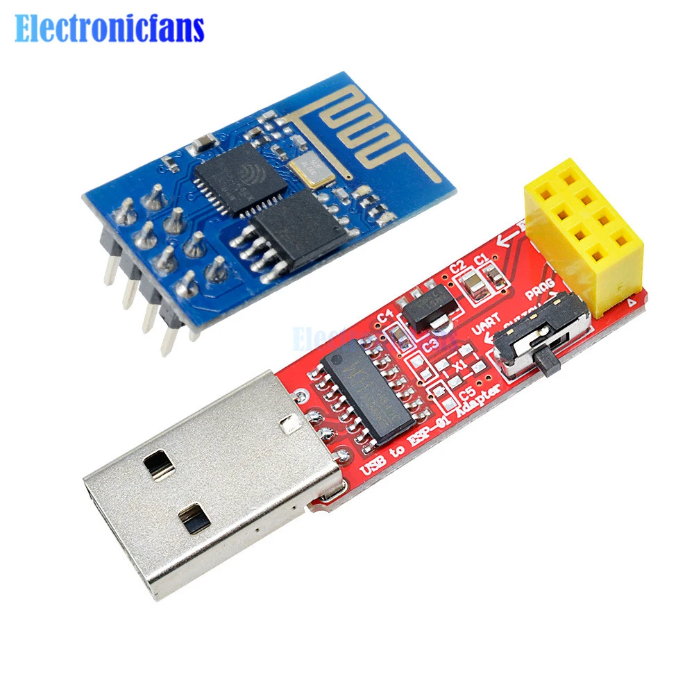

Moin. Ich hab aus versehen mein ESP-01 in die falsche Richtung an mein
CH340 angesteckt. Sind die Dinger jetzt kaputt?
Bild:
https://ae01.alicdn.com/kf/H5f7524a766b743a3aa40837f6c894640k/CH340-USB-to-ESP8266-Serial-ESP-01-ESP-01S-ESP01-ESP01S-Wireless-Wifi-Developent-Board-Module.jpg_Q90.jpg_.webp

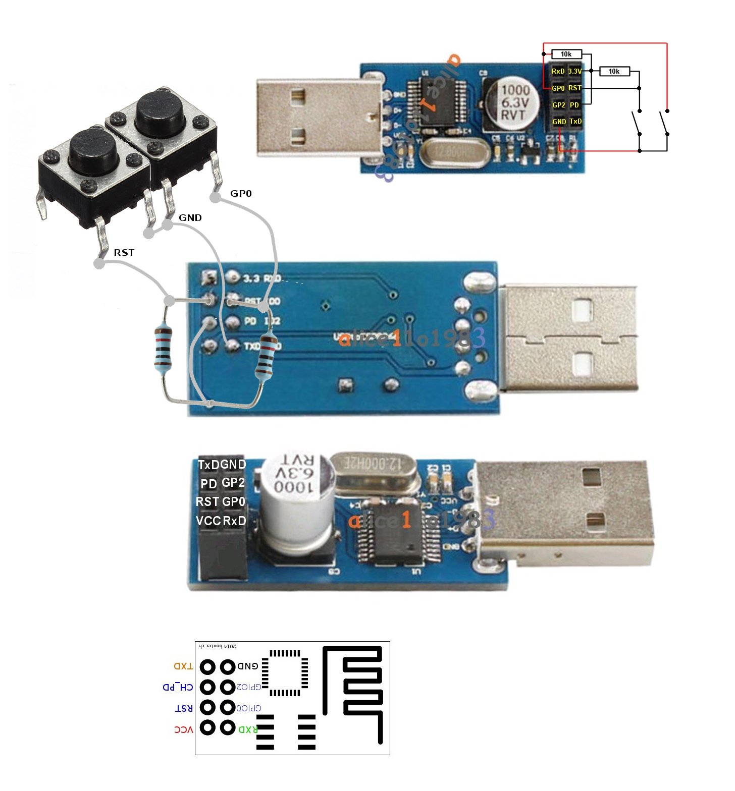

Anhang: ist zwar ein anderer Adapter aber man sieht die
Anschlussbelegungen..

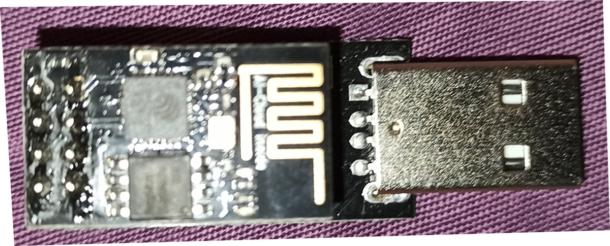

Gast #6746891
Vorname N. schrieb:
> So gehörts richtig rum, wa?
Bezogen auf meine Module - ja
Im Anhang hatte ich mir das so vermerkt:
Ganz unten zu sehen ist da ESP-Board und darueber der USB-Adapter.
Kurzum: Die Boards sollten uebereinander zu liegen kommen.
https://makeradvisor.com/esp8266-esp-01-usb-serial-programmer/
Google einfach:
"how to connect ESP to USB adapter" oder so aehnlich.Da bekommst du
genuegend Bilder geliefert.

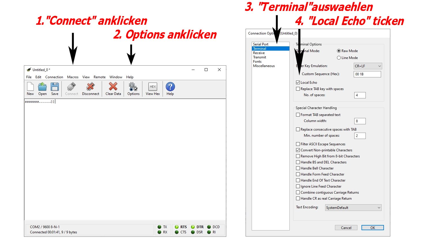

Du kannst uebrigens deinen USBadapter auch solo auf Funktion testen.
Download "CoolTerm"
http://freeware.the-meiers.org/#CoolTerm
Braucht nicht installiert zu werden-ist ein portable Programm...
1.USBadapter anschliessen
2.Programm starten und Anweisungen wie im Anhang gezeigt folgen
3.RxD und TxD miteinander verbinden
Wenn du jetzt im Terminalfenster was eintippst,wird dies auf TxD
ausgegeben und gleichzeitig aber auch wieder ueber RxD eingelesen was
bedeutet,dass jeder Tastendruck von dir 2 mal auftaucht (deswegen habe
ich dich "Local Echo aktivieren" lassen)
Hinweis: Coolterm sucht nach dem Starten nach einem COMport.Dieser
Comport wird vom CH340 bereitgestellt sofern der Treiber fuer den CH340
auch installiert ist.Ohne die geht gar nix.Gegebenenfalls im
Geraetemanager checken ob da auch ein COMport auftaucht.
Du solltest auch den USBadapter vor dem Starten von CoolTerm
angeschlossen haben,sonst findet das Programm nix....nachtraeglich
einstoepseln  funktioniert nicht.
