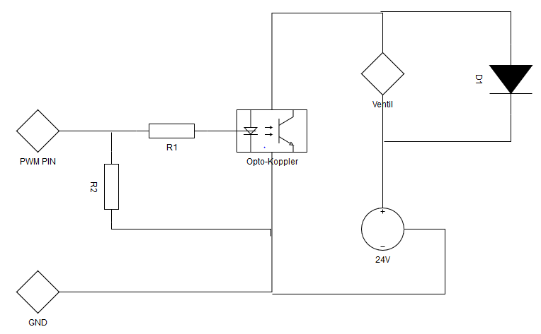

ich möchte folgendes Proportionalventil mittels eines Arduino Mega
ansteuern.
(https://www.burkert.com/en/Media/plm/DTS/DS/DS2871-Standard-DE-DE.pdf)
Die Eckdaten aus dem Datenblatt:
-24V Betriebsspannung
-max 200 mA Spulenstrom bei 5W und 24V
-PWM 1500Hz
Nach einiger Zeit Recherche und Überlegen habe ich mich zu diesem
Schaltplan
durchgerungen (siehe Anhang).
Ist der Schaltplan in euren Augen so plausibel? Die softwareseitige PWM
Ansteuerung für 1500Hz habe ich hinbekommen.

Wozu ein Optokoppler? Der ist so überflüssig wie ein Kropf. Und wenn du
kein Huhn bist, brauchst du den nicht. Für 200mA reicht ein einfacher
Transistor, siehe
Relais mit Logik ansteuern.
Die Schaltungen machen auch 1500Hz PWM mit.

Servus, wenn ich es auf die Schnelle richtig sehe, hängt der Opokoppler
zwischen Ventil und Masse, nur etwas ungewöhnlich gezeichnet.
Die Funktion von R2 erschliesst sich mir nicht wirklich.
Ich würde statt eines Optokopplers einen normalen NPN-Transistor (oder
N-FET) verwenden. Für 1,5 kHz und 200mA ist einen "Wald- und Wiesen"
Optokoppler grenzwertig. Zudem gibt es hier keine galvanische Trennung.
==> Optokoppler bringt nichts sondern schafft nur Probleme.
Was mir fehlt ist die Möglichkeit den Spulenstrom zu messen/regeln.
Ich würde zwischen Transistor und GND noch einen (z.B. 1 Ohm) Shunt
einfügen, und den dann auf einen A/D Eingang führen. Dann kann man
zumindest bei PWM-on den Strom messen. Oder man spendiert noch ein
RC-Glied und verrechnet den A/D-Wert mit dem Duty-Cycle. Damit kann man
z.B. den Temperaturabhänigen Spulenwiderstand "austrixen".
Aber: Da es vermutlich Dein erstes HW-Projekt ist: nicht entmutigen
lassen. Es sieht nicht schlecht aus, und die Grundüberlegung passen.

Weil man ggf. den STROM genau einstellen will. Die PWM mit ihrem
Tastverhältnis gibt nur die SPANNUNG vor.
> Das ist doch ein DC-Motor
Nö. Das ist ein Art von Hubmagnet, bei welchem der Öffnungsgrad
proportional zum Spulenstrom ist. Also sollte man diesen möglichst genau
vorgeben können. Stellbetrieb mit PWM an Konstantspannung macht das
nicht, wenn die Spule warm wird und damit der ohmsche Widerstand steigt.
Für einige Anwendungen mag das reichen, für die besseren nicht.

Also steuert nicht das Tastverhältnis der PWM das Ventil, sondern der
Ankerstrom?
von Einer K. (Gast)
> Ankerstrom?
Natürlich der Ankerstrom, dessen Mittelwert.
Denn er ist es, welche die Kraft, zum Öffnen, letztendlich ausübt
Aber der Strom darf nicht gleich sein, sondern muss mit hoher Frequenz
pulsieren, damit das Ventil summt.

U_Mittel = U-Versorgung * Tastverhältnis
I_Mittel = U_Mittel / R_Spule
Öffnungsgrad = I_Mittel * Proportionalitätsfaktor

Ja das stimmt, mein Ziel ist es das Ventil später als Stellglied in
einem Regelkreis mit Drucksensor zu nutzen. Dazu muss ich dann also den
Ankerstrom genau bestimmen können und diesen abhängig von den
Sensordaten anpassen. (Regelkreis)
Wie genau würde ich den Ankerstrom denn messen bzw beeinflussen können?

 Dein Optokoppler trennt nichts, deine Anschsltung arbeitet
unsymmetrisch.
Wenn wir mal davon aus gehen, dass du nicht deren hübsch einfach zu
verwendende Ansteuerelektroniken mit PWM verwenden möchtest, sondern du
deine Schwierigkeiten daher hast, weil du aus Sprsamkeit eigene
Elektronik konstruieren willst, nimm einen L293D, der kann gleich 2
Ventile steuern.

Die Anstiegsgeschwndigkeit wird maßgeblich von der Induktivität der
Spule bestimmt.
Die abfallende Flanke vom Ohmschen Widerstand und von der Induktivität.
Das einzige Rädchen welches man da drehen kann ist der evtl. vorhandene
Widerstand im Freilaufkreis

Denn der mittlere Spulenstrom ergibt sich zwangsläufig aus der Pulsweite
und den Schaltungseigenschaften.
Es kommen ja auch noch ein paar Störgrößen ins Spiel.
Der Spulenwiderstand und auch die Viskosität des Mediums ändern sich mit
der Temperatur.
Willst du die auch alle mit in die Regelung übernehmen?

Ich hatte mir das eigentlich so vorgestellt, dass ich meine Regelung
habe (Stellglied und Sensor) und nur abhängig vom Sensorwert das PWM
Signal anpasse und sich der gewünschte Durchfluss im Ventil einstellt
(PID Regler evtl an dieser Stelle).
Das PWM Signal steuert also einen Transistor oder ähnliches, welcher die
24V Betriebsspannung vom Ventil schaltet.
Aber die Regelung möchte ich erstmal aussen vor lassen und erstmal "nur"
das Ventil über PWM des Arduino ansteuern.

Ja der war unnötig
> Ventile steuern.
Die Ansteuerelektronik vom Hersteller kostet schon einiges, daher würde
ich diese gerne selbst übernehmen
Der L293D hört sich gut an. Das heißt einfach einen über den PWM Ausgang
vom Arduino ansteuern und ich habe eigentlich alles was ich erreichen
will?

von Max M. (sysadmin4444)
Arduino Fanboy D. schrieb:
> Richtig!
> Vollkommen ausreichend.
Das heißt meine ursprüngliche Schaltung mit einem geeigneten Transistor
anstatt dem Opto-Koppler und ohne R2 sollte für mein vorhaben
ausreichen?
MaWin schrieb:
> Max M. schrieb:
>> Das heißt einfach einen über den PWM Ausgang vom Arduino ansteuern und
>> ich habe eigentlich alles was ich erreichen will?
> Ja.
> Der Strom kann nicht über 220mA steigen, die Spannung am Ventil pendelt
> sich auf 24V*PWM ein weil symmetrisch angesteuert und der Strom auf
> Spannung/109.
Ok vielen Dank, ich versuche das dann mal. Alternativ würde ich trotzdem
gerne eine "eigene" Schaltung zu Lernzwecken entwerfen.

von Einer K. (Gast)
Max M. schrieb:
> Oder soll ich lieber ganz die Finger von dem L293 lassen und
> es so versuchen?
Es spielt keine Rolle, ob du einen Transistor oder den L293 verwendest.
Nimm was du hast.
Leitsatz:
Die einfachere Lösung, von zwei funktional gleichwertigen, ist die
Bessere.
von Falk B. (falk)
> Richtig!
Hier stimmt das, aber das war bisher nicht bekannt.
von Falk B. (falk)
> und ein L293D ist an der Stelle 4 fach übertrieben, und hat keine
> Freilaufdioden im Körper.
Doch, die D-Version hat interne Freilaufdioden. Aber ein uralter L293
hat ~2V Spannungsabfall über jeder Schaltstufe, d.h. in Brückenschaltung
würden ~4V weniger am Ventil ankommen.
Ein einfacher Transistor + Freilaufdiode reicht und hat <0,5V
SPannungsabfall.
von Falk B. (falk)
> es so versuchen?
JA! Es ist ja wohl kein Hexenwerk, einen einfachen Transistor digital
anzusteuern.
