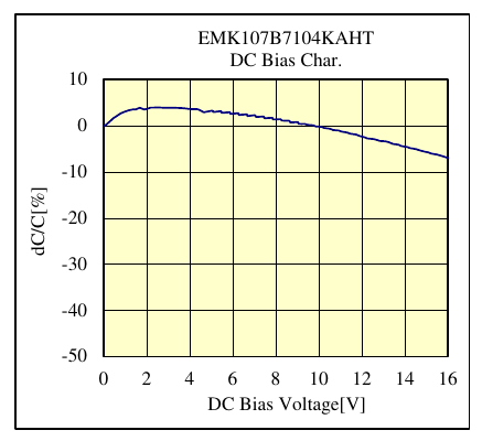

von Elliot (Gast)
Lars schrieb:
> Allerdings finde ich dazu selten etwas in den
> Datenblättern, und dann auch nie für X7R/X5R. Unterliegen diese
> Dielektrika-Typen keiner Abhängigkeit?
Hää? Siehe Anhang:

von Achim S. (Gast)
Lars schrieb:
> Das ist Y5S.
warum steht dann X7R an der linken Kurve?

von Lars (Gast)
Achim S. schrieb:
Oh Kacke, das ist das falsche Bild, aber gut, dass ich es doch angehängt
habe!
Gut, dann vergesst das mit dem Dielektrum.

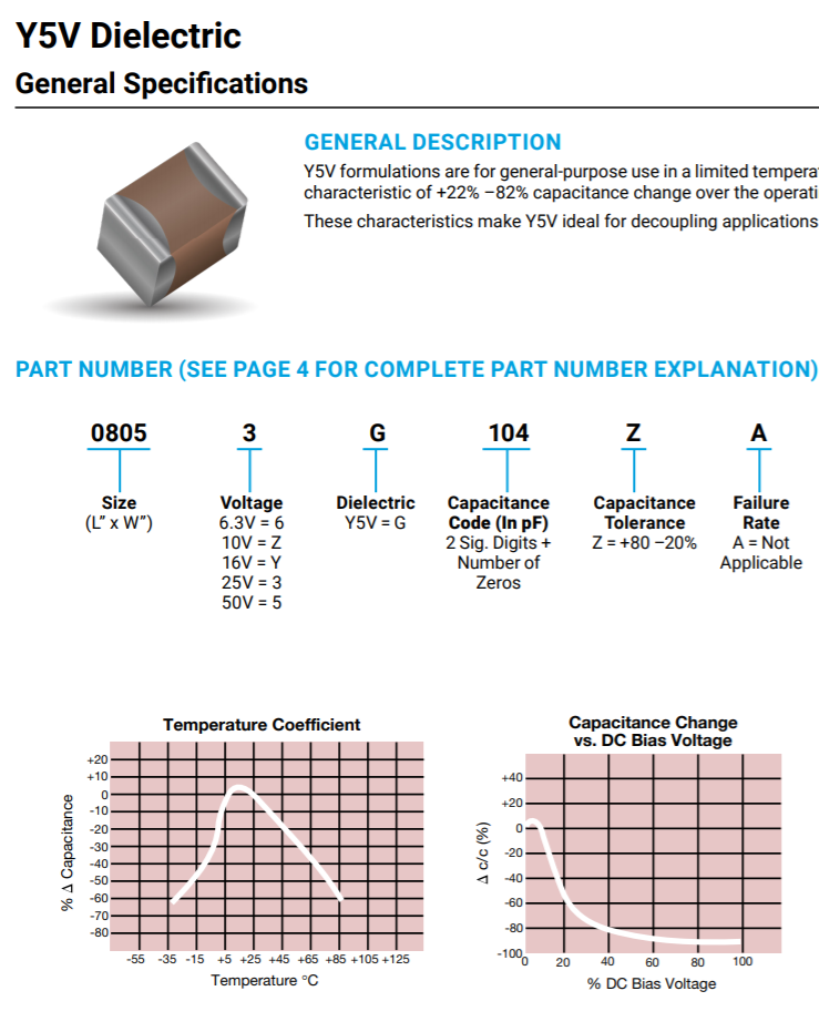

von Wolfgang (Gast)
Lars schrieb:
> Grundsätzlich schließe ich daraus, für eine Schaltung mit 3.3V Spannung
> Kondensatoren mit nicht mehr als 6.3V Maximalspannung zu verwenden.
Die Logik erklär mal.
Ein 6.3V Kondensator bei 3.3V wird bei 52% DC Bias betrieben. Dann
besitzt der von dir gezeigten Typ vielleicht noch 15% seiner Kapazität.
Ein 16V Kondensator würde bei 3.3V mit 20% DC Bias betrieben. Seine
Kapazität würde also auf 45% zusammenbrechen und damit immerhin rund
drei mal so groß sein.

von Egon D. (Gast)
> betrieben.
Korrekt.
> Dann besitzt der von dir gezeigten Typ
Der von ihm im ersten Beitrag gezeigte Typ hat Y5V
als Dielektrikum; im letzten Beitrag fragt er aber
ausdrücklich nach X7R .
> vielleicht noch 15% seiner Kapazität. Ein
> betrieben. Seine Kapazität würde also auf 45%
> zusammenbrechen und damit immerhin rund drei
> mal so groß sein.
Alles richtig -- bezieht sich nur auf Y5V .
Nach dem von Elliot gezeigten Diagramm hat X7R eine
so geringe Spannungsabhängigkeit, dass bei 100%
Bias noch ca. 82% der Kapazität vorliegen müssten.
Das geht bei Sieb- und Entstörkondensatoren im
Grundrauschen unter --> Kapzität eine Nummer größer
wählen und Spannungsabhängigkeit ignorieren.

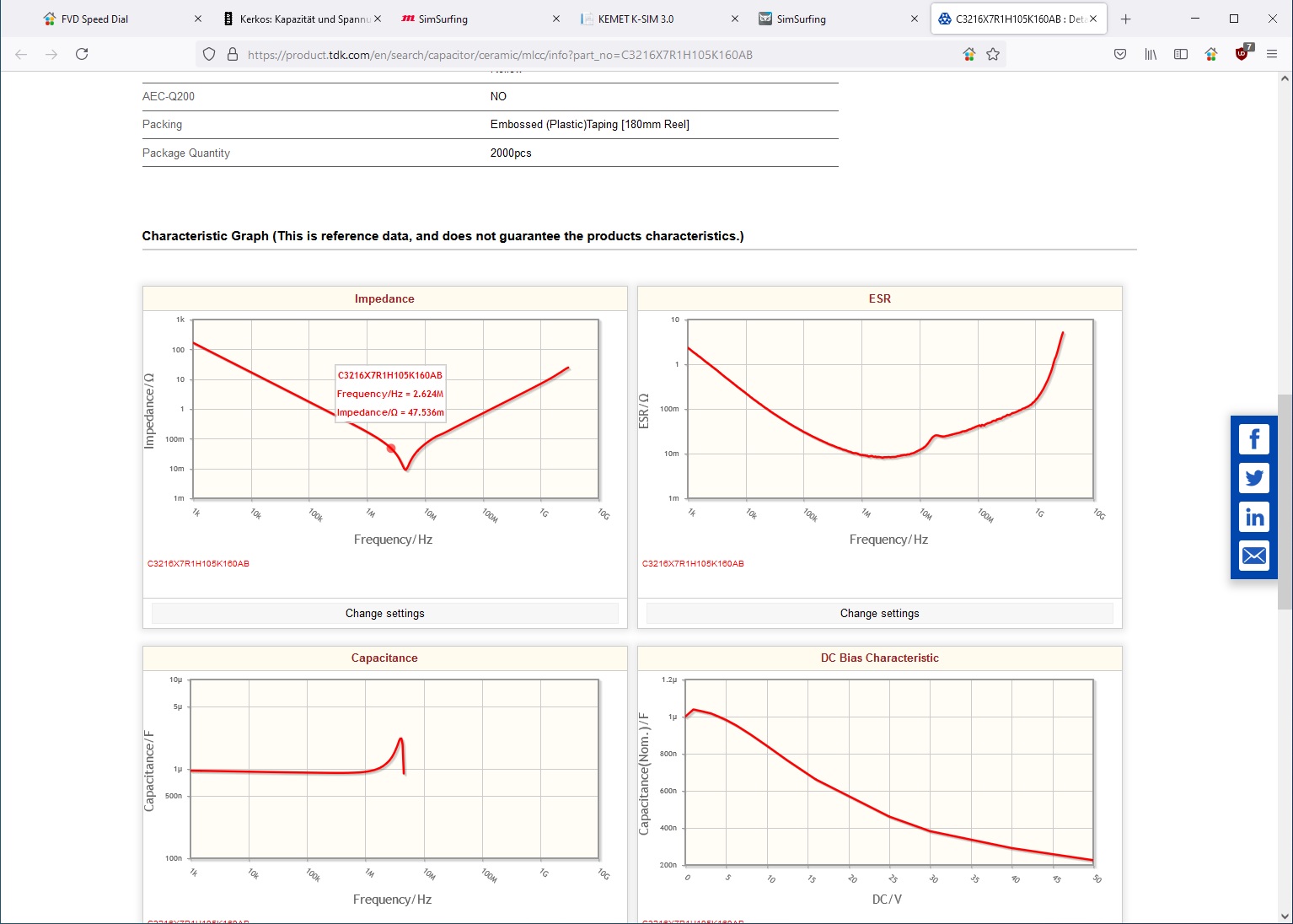

Es gibt inzwischen immer mehr Hersteller die für jeden Typ online, teils
inaktiv Diagramme bereitstellen. Für mich ist dann noch wichtig das auch
z.B. für LTspice Modelle bereitgestellt werden. Denn eine Kapazität ist
über die Frequenz ein komplexes Gebilde. Bei Induktivitäten sieht das
auch so aus.

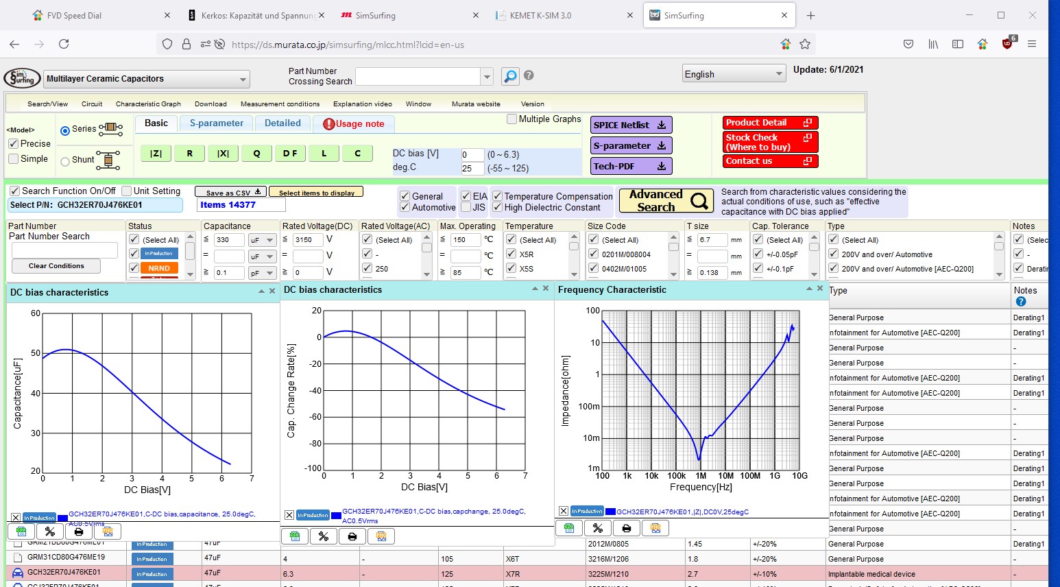

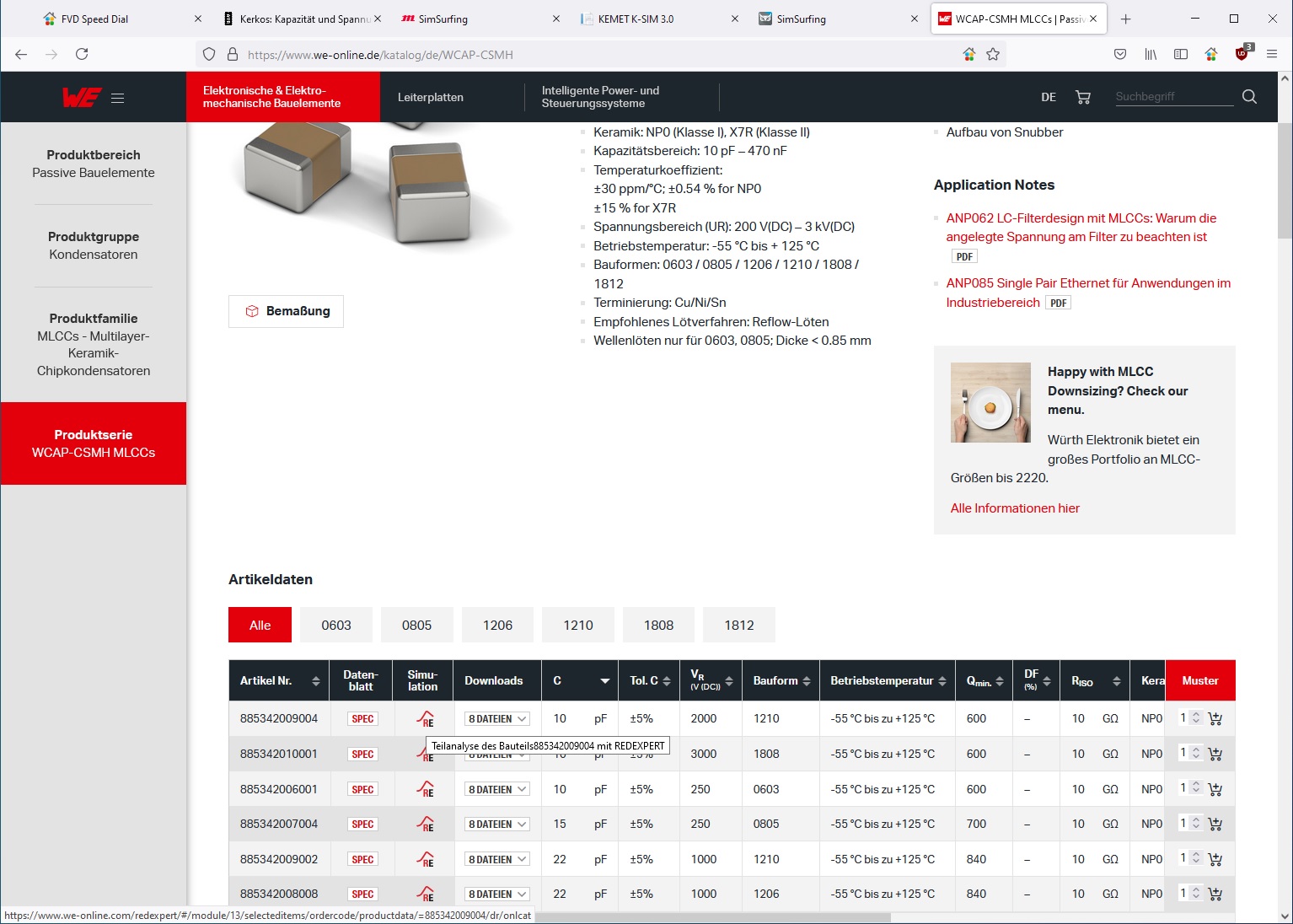

Über die Kataloge von Würth kann man in der Liste der Typen in der
Spalte Simulation REDEXPERT zum Bauteil aufrufen und kann hier sich die
Diagramme anschauen und den Verlauf mit der Maus abfahren um genaue
Werte Werte zu ermitteln.
https://www.we-online.de/katalog/de/WCAP-CSMH
https://product.tdk.com/en/search/capacitor/ceramic/mlcc/info?part_no=C3216X7R1H105K160AB
https://ds.murata.co.jp/simsurfing/index.html?lcid=en-us
https://ksim3.kemet.com/
