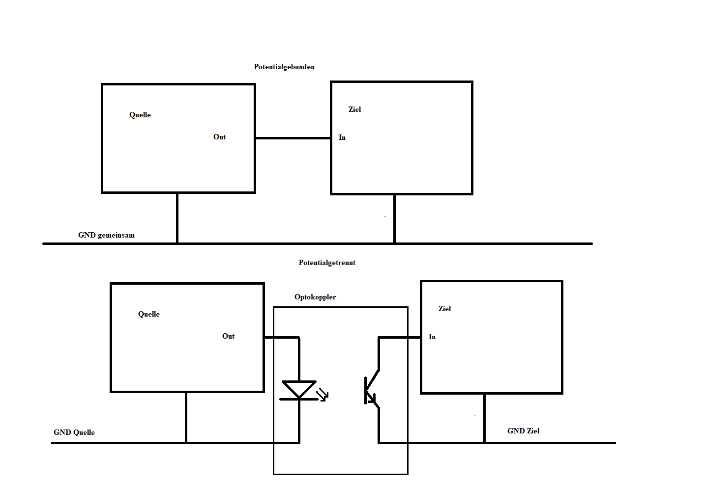

Guten Tag,
ich bin eigentlich Softwareentwickler, versuche jetzt aber eine
vermeintlich simple Funktion mit einem Arduino Uno umzusetzen.
Ich habe eine UVR16x2 von der der Technischen Alternative.
Die UVR hat eine Anzahl an Eingängen, die unterstützen diese
Eingangssignale:
Temperatursensoren der Typen PT1000, KTY (2 kΩ/25°C), KTY (1 kΩ/
25°C), PT100, PT500, Ni1000, Ni1000TK5000 und Raumsensoren
RAS bzw. RASPT, Strahlungssensor GBS01, Thermoelement THEL,
Feuchtesensor RFS, Regensensor RES01, Impulse max. 10 Hz (z.B.
für Volumenstromgeber VSG), Spannung bis 3,3V DC, Widerstand (1-
100kΩ), sowie als Digitaleingang (= Kurzschluss ohne Spannung)
Nun ist mein Ziel, dass ich mit dem Arduino irgendwie ein analoges
oder digitales Signal an die UVR senden kann, welches ich dann mit der
UVR entgegennehmen kann.
Ich habe bei TA angerufen, die sagten mir, dass das über ein
potentialfreies Signal gehen würde. Die Recherche dazu hat mich zu einem
Optokoppler geführt, der mir allerdings gar nichts sagt.
Nun meine eigentliche Frage: Kann ich mit Hausmitteln des Arduinos einen
der gelisteten Eingangstypen so simulieren, dass ich auf der Gegenseite
ein Signal erhalte, was ich auswerten kann? Es geht mir nur um Ja/Nein
Auswertung, ob das in Form von analogen Werten ausgewertet wird oder
digital ist nebensächlich.
Die einfachste Lösung, die mir alternativ einfällt, wäre ein Relais
anzusteuern um damit den Digitaleingang wie bei einem Tastschalter
kurzzuschließen, ich würde aber gern ohne weiteres Bauteil auskommen.
Habt ihr Begriffe dazu, mit denen ich mich weiter einlesen kann oder
komme ich so oder so nicht um ein Bauteil rum?
Besten Dank schonmal!

Ich kann mir gut vorstellen, dass das auch mit direkter Verbindung zum
Arduino geht - vorausgesetzt das Signal übersteigt 3,3V nicht bzw. du
setzt einen R mit einigen kilo-Ohm in Serie.
Alternativ könntest du auch einen der 0-10V Eingänge dafür nutzen.
Wichtig ist, dass GND vom Arduino mit GND von der Regelung verbunden
ist.

von Joachim R. (iuvabo)
Vielen Dank für eure Antworten.
Meine Frage ist jetzt eigentlich, da ich nichts kaputt machen möchte,
wie ich einen dieser Impulstypen bearbeiten kann.
Der Reihe nach:
> ist.
Ich habe leider keine verlässlichen Zahlen gefunden, wie viel Volt und
mA ein normaler Arduino Ausgang hat. Ich habe gelesen, dass es 3,3V und
5V Arduinos gibt und dass der Ausgang von 5 - 40mA ausgeben kann.
Unabhängig davon könnte ich ja, wie vorgeschlagen, einen Vorwiderstand
schalten, um definitiv unter 3,3V zu kommen.
Wie kann ich hier den benötigten Widerstand ausrechnen? Mit Ohmschen
Gesetz weiß ich zwar, dass R bei 40mA und 5V 125 Ohm ergibt, aber was
mir diese Information jetzt sagt, weiß ich leider nicht (lese mich aber
gern dazu ein).
Alternativ kann ich, wenn ich dich richtig verstanden habe, einen der
beiden 0-10V Eingänge der UVR nutzen, um das Signal des Ausgangs vom
Arduino einzulesen. ​Habe ich das Laienhaft richtig wiedergegeben?
Ich würde jetzt einmal die Variante am 0-10V Eingang mit verschiedenen
Vorwiderständen ausprobieren, die UVR sagt mir dann auch, was ich für
eine Spannung anliegen habe. Wenn ich dann ein paar Widerstände
vorschalte, sehe ich im Zweifelsfall ja, dass ich unter die gewünschte
Marke von 3.3V komme.
Ich weiß, dass das kein sonderlich sauberes Vorgehen ist, werde damit
aber wohl auch nichts kaputt machen und weiß leider nicht, wie ich den
benötigten Wiederstand berechnen kann.
Danke auf jeden Fall!

von c-hater (Gast)
Joachim R. schrieb:
> Einen Kurzschluss ohne Spannung kann ich, nach meinem
> Kenntnisstand, nur mit einem Relais machen. Gibt es eine Alternative
> ohne Relais/weiteres Bauteil? Wenn ja, welche Stichwörter sollte ich mal
> recherchieren?
"OpenDrain", "High-Z", "active low".
von Axel R. (axlr)
Schließe doch einen PT100 an. Dafür ist es vorgesehen und du bist
galvanisch getrennt...
von Martin V. (oldmax)
Hi
Nun, auch ich kann mit einigen Begriffen nix anfangen, aber so oft wie
ihr schreibt, doch mal eine Skizze des Problems anzufertigen, so oft
unterlaßt ihr es auch, auf eine Frage wie dieser mit einer kleinen
Skizze zu antworten. Dabei ist es doch so einfach und völlig
unerheblich, welches Quell- und Zielgerät verwendet wird.
Gruß oldmax

Auch bei einem Relais benötigst du eine Steuerspannung. Als Halbleiter
käme ein MOSFET oder evlt. auch ein SSR in Frage.
