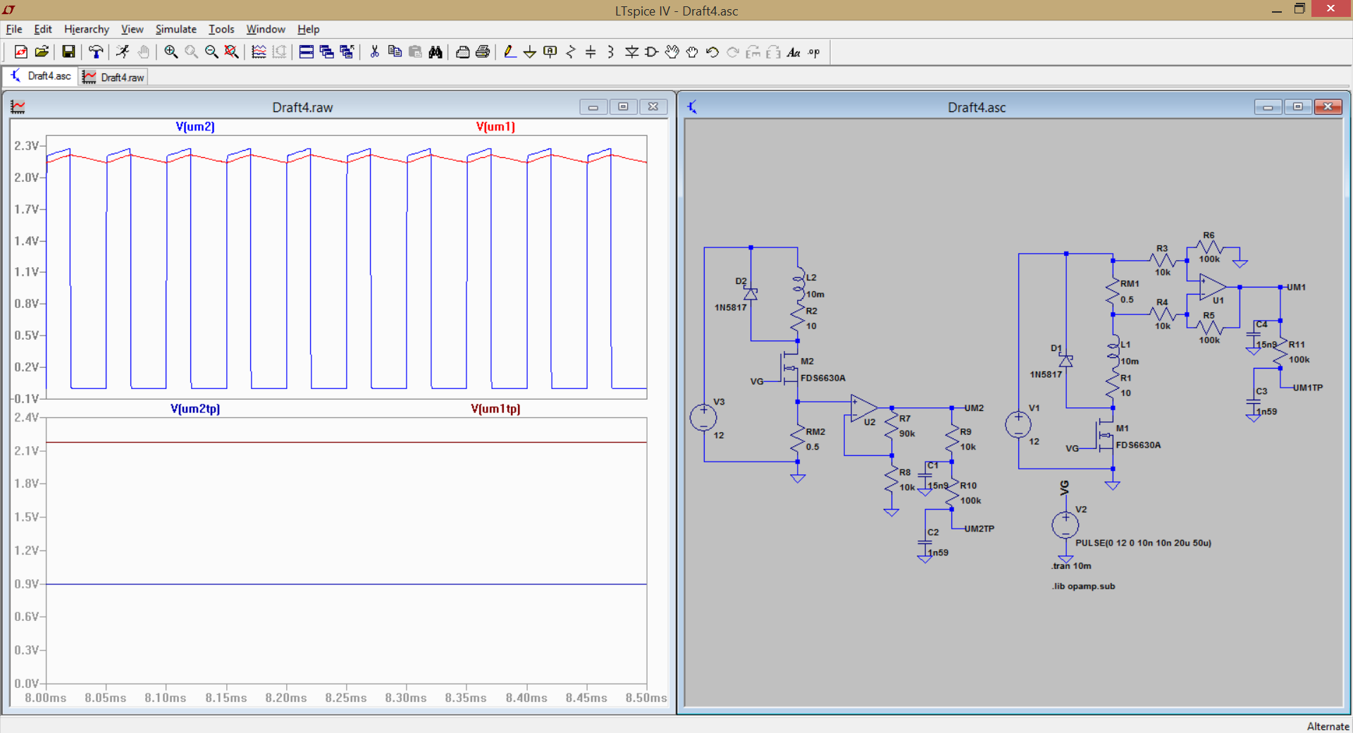

Die Last ist induktiv, ein ventil. Wie sieht eine geeignete Schaltung
aus?
Wenn ich 1 Ohm ranhänge ginge es vom Aufwand. Über dem Widerstand hätte
ich so 0.5V und müsste mit einem nicht invertierenden Verstärker eine
Verstärkung von 6.4 haben, damit ich so ca. 3.3V erreiche, wegen des
Filters sogar noch höher. Aber dann habe ich eine Verlustleistung von
250mW und mit dem Filter belaste ich ja den nicht invert. OPV-Schaltung
am Ausgang und ich müsste einen Spannungsfolger nachschalten. Oder ginge
es, wenn der Widerstand des RC Filters hochohmig gewählt wird? Wenn ja
wie hochohmig muss dieser sein?

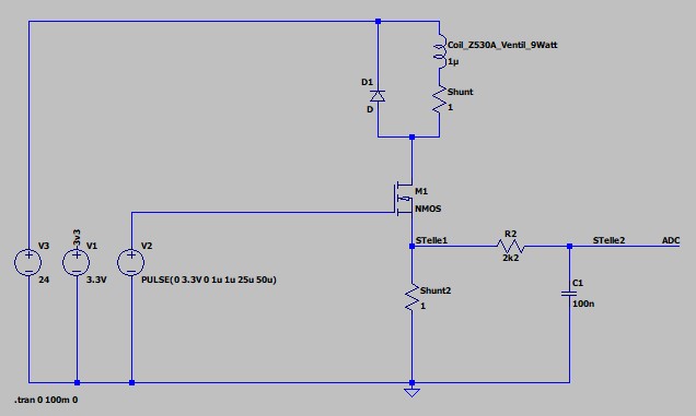

von Achim S. (Gast)
Matthias schrieb:
> Klar der Hauptstrom
> fliesst über die Diode zurück. Was ist nun anders für den TP-Filter?
> Was muss ich anders machen?
Nun kommt es darauf an, wo du den Shunt platzierst. (Deswegen wäre eine
Skizze der Schaltung gleich zu Beginn sinnvoll gewesen).
Der Shunt könnte im Prinzip auf der High-Side der Last sitzen und so
platziert sein, dass der Strom durch die Freilaufdiode auch über den
Shunt fließt. Dann brauchst du einen Differenzverstärker (Subtrahierer),
um aus dem Spannungsabfall am Messwiderstand eine massebezogene Spannung
zu erzeugen. Wenn du diese tiefpassfilterst, dann entspricht der Ausgang
des Tiefpassfilters dem mittleren Strom durch deine Last.
Wahrscheinlicher ist aber, dass du den Messwiderstand zwischen Source
des nFET und Masse einbaust. Dann sieht der Messwiderstand nur den Strom
der über den nFET fließt. Der Strom, der in der off-Phase des nFET über
Ich habe sie angehängt. Die Spez. weist auf eine solche Schaltung it dem
Shunt unten hin.
Also gehe ich davon aus, dass diese gut genug ist, was aber nicht
heissen soll, dass ich dem nicht nachgehen werde.
Also gemäss Bild entspräche das dem Bild mit dem Shunt oben.
> die Freilaufdiode und die Last weiter fließt, wird vom Messwiderstand
> nicht gesehen.
Das ist mir klar.

von Matthias (Gast)
Matthias schrieb:
>Habe sie angehängt...
Bild vergessen
von Matthias (Gast)
Matthias schrieb:
> Bild vergessen
Grrrr, 1u stimmt nicht, ich habe dazu leider keine Informationen, die
Schaltung zeigt nur die Prinzipschaltung

Ich kann deiner Beschreibung nicht folgen. Was zum Teil wohl daran
liegt, dass du in deiner Schaltung zwei Widerstände mit "Shunt"
bezeichnet hast. Bezeichnungen mit weniger Verwechselungspotential
würden helfen.

Wenn dir noch der Überblick fehlt: du hast die Schaltung doch ohnehin in
LTSpice eingegeben. Warum nutzt du das nicht, um sie zu simulieren? Im
Anhang mal ein Vergleich von Messungen mit unterschiedlichen Shunts und
vor/nach dem jeweiligen Tiefpass.
von Matthias (Gast)

Hey Achim, vielen Dank, ich denke, ich habe das jetzt verstanden auf was
du hinaus willst, dank deiner Simulationsbilder.
Ich werde das morgen noch einmal für mich rechnerisch belegen, um zu
checken, ob ich das auch wirklich begriffen habe. In Worten klingt das
alles plausibel, aber verstanden hat man es erst, wenn man es auch
rechnen kann.

von Matthias (Gast)
Das hatte ich schon gemacht Achim, nur hatte ich dich nicht verstanden.
Aber Problem ist nun gelöst.
