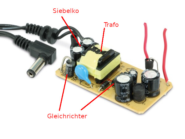

Sebastian W. schrieb: > Es soll ein lineares Netzteil (mit Trafo, Gleichrichter, Siebelko) sein. Du bist ja ein Spaßvogel, jedes DC Netzteil enthält die in Klammern genannten Teile. Zum Beispiel das abgebildete 1,25€ Produkt von Pollin. https://www.pollin.de/p/schaltnetzteil-mit-anschlussleitung-ys12-a2-6-v-1-a-351455 Linear ist das aber nicht.

Stefan ⛄ F. schrieb: > Linear ist das aber nicht. Eben. Also Aufgabe nicht verstanden, 6, setzen.

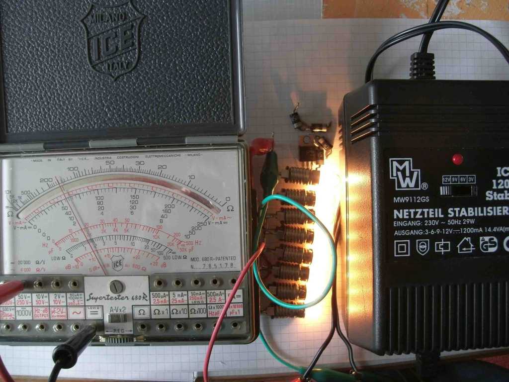

Helge schrieb: > Bei Murr gibts kleine Netzteile linear 15V/0,1A oder 24V/70mA. Falls das > reicht. Hi, andere Dioden, anderes IC rein (LM317-Derivat der mit mehr Strom) und 800 mA locker im Dauerbetrieb ohne Rauchzeichen. MG9112GS ciao gustav
#6750489
Karl B. schrieb: > Bild von "Supertester" Ui, was hast du denn da für ein Schätzchen! Da würde ich mir gerne mal aus der Nähe ansehen. Du wohnst nicht zufällig in Düsseldorf?
Stefan ⛄ F. schrieb: > Ui, was hast du denn da für ein Schätzchen! Da würde ich mir gerne mal > aus der Nähe ansehen. Du wohnst nicht zufällig in Düsseldorf? Hi, leider nicht mehr Nähe D'dorf. Und das Drehspulinstrument funktioniert mittlerweile nur noch im Senkrechtbetrieb oder etwas schräg gehalten. Und vorher ein paarmal "schütteln". Zahn der Zeit. Steht auf der Rapex Liste wegen der berührbaren Strippen.:( Die Batterie für den Ohmbereich gibt es auch nicht mehr. BTW: Karl B. schrieb: > anderes IC rein (LM317-Derivat der mit mehr Strom) Ein LM350 ist's wohl. (Aber Schmelzsicherung muss sekundärseitig noch rein.) ciao gustav
