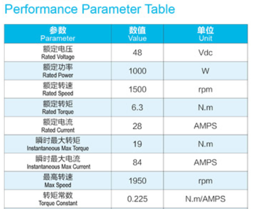

Hi
Wie ist es eigentlich mit der maximalen Geschwindigkeit bei einem PMSM?
Z.B im Anhang ist ein Datenblatt eines PMSM Motors, welcher bei +48VDC
betrieben wird. Nun ist die Geschwindigkeit nominal mit 1500rpm
angegeben und maximal 1950rpm. Die BEMF Konstante ist aber 15.6V/1krpm,
sprich bei 48VDC müsste das Ding doch 3076rpm laufen, oder sehe ich das
falsch? Das Drehmoment ist aber dann Null. Sind die 1500rpm die
Geschwindigkeit, wo der Motor noch das volle Drehmoment bringen kann?

Hallo Bert S.
> betrieben wird.
Die Ansteuerelektronik wird mit 48V betrieben. Was die Ausgangsstufe
daraus macht ist eine andere Sache. Im Prinzip muss ja wie beim
Asynchronmotor ein Drehfeld erzeugt werden.
> falsch?
Ja, beachte die Verluste. 990W an der Welle und 1344W Aufnahme.
Deine BEMF Konstante wird wohl so nicht stimmen.
Die 1500rpm ist die Drehzahl, bei der Motor noch das Nennmoment
aufbringen kann!
