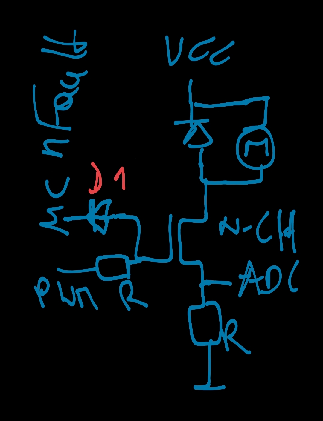

Liebe Leute
Was ist eigentlich die Funktion von n_fault und D1.
Wenn der ADC zu hohen Strom sieht, schaltet er einfach die PWM aus oder
reduziert den Tastgrad. Wozu noch nFault? Einen Kurzschluss erkennt man
so sowieso nicht. Open circuit bezüglich des Motors schon, aber das ist
ja nicht kritisch. Was bleibt denn noch?
Danke
Gast #6751223
Nehmen wir mal an, PWM kommt von einem beliebigen System.
Der yC erkennt eine Fehlersituation und legt seinen Portausgang "fault"
auf low, also Masse. Die über den Widerstand entkoppelte Ansteuer-PWM
erreicht den FET nicht mehr. Der Motor wird abgeschaltet.
Nehmen wir als zweite Situation an, die PWM sei "gering" oder "aus",
also null. Jetzt soll als Störung mal der yC abstürzen und legt dabei
seinen Portpin "fault" auf high. Der FET wird aber dadurch nicht
angesteuert, weil die Diode sperrt.
Der yC kann also nur stoppen (dominant), selber aber nicht starten, oder
gar Vollgas geben. Er kann nur "erlauben", dass die externe PWM den FET
unverändert erreicht. Oder eben nicht.

Verstehe ich, aber die Pwm kommt ebenso vom uC wie oben erwähnt. Er
könnte deshalb ja einfach die PWM abschalten und man spart den Pin.
Wenn der n fault pin nicht da ist und deshalb nicht verwendet wird, ist
es ja auch egal, wenn er abstürzt. Dann ist die Pwm auch aus und Pin n
fault gibts nicht. Die Diode spart man sich auch.
Deshalb hatte ich auch die Frage gestellt. Das heisst also, das Ganze
macht eigentlich nur Sinn wenn die Pwm extern ist? Anders sehe ich trotz
deiner plausiblen Erklärungen keinen wirklichen Sinn.
Oder macht es einfach nur deshalb Sinn weil man softwaremässig nicht in
den Regelkreis des Motors eingreifen möchte, weil es einfacher ist einen
simplen Pin low zu schalten.

Das PWM-Modul des Controllers arbeitet i.d.R. unabhängig davon weiter,
ob der Controller abgestürzt ist, durch Software-, als auch
Hardware-Fehlfunktion kann der PWM-Ausgang dauerhaft High ausgeben.
Würde im Fehlerfall ein Watchdog ausgelöst, welcher den "n-fault"-Pin
auf Low zieht, dann wäre das immerhin eine "kleine" Redundanz gegen den
Fehler eines defekten PWM-Portpins oder eines nicht mehr reagierenden
PWM-Moduls.

Danke, spricht im Prinzip auch etwas dagegen, wenn es eine Shottky Diode
ist?
#6752742
> ist?
Eine Schottky-Diode hat einen großen Leckstrom, besonders, wenn sie warm
wird. Wenn der PWM-Ausgang hochohmig ist und nFault High ist, schaltet
der FET ein (jedenfalls, wenn man die Schaltung wörtlich nimmt). Eine
1N4148 wäre im Worst Case aber noch schlimmer, der FET würde ganz
langsam einschalten (wenig Leckstrom vs. Gate-Kapazität) und abbrennen.

ok, ich hätte jetzt eine 1n4148 genommen, aber die hat ja lediglich 5uA
anstatt 20, gut Faktor 4 weniger.
Dann tendiere ich zu dieser hier: BAV199
https://www.mouser.ch/ProductDetail/Panjit/BAV199_R1_00001?qs=sPbYRqrBIVkTjtKeG%252B5Hxg%3D%3D
Diese müsste mit 2pA gut genug sein dafür.

So hochohmig, daß der Leckstrom eine Rolle spielen würde, ist die
Schaltung aus Prinzip nicht. Also ist die 1N4148 gut genug.
So, und nun erkläre uns mal, wo die Schaltung überhaupt her ist, mit dem
entsprechenden Kontext. Bis jetzt ist es ja nur eine Behauptung von Dir,
daß beide Eingänge durch einen µC angesteuert wird.
