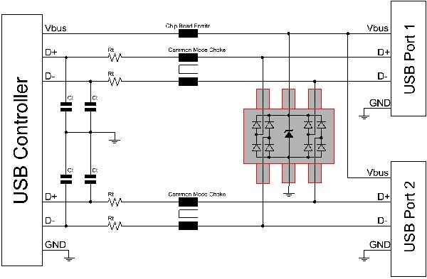

Aber bedenken, dass Zenerdioden nicht schlagartig leitend werden, sondern einen fließenden Übergang zeigen und immer einen gewissen Leckstrom haben. Bei Spannungsteilern von 100kΩ fällt das störend auf. IC wie das im Anhang haben weniger Leckstrom weil sie zusätzlich normale Dioden zwischen Signal und Zenerdiode haben.
