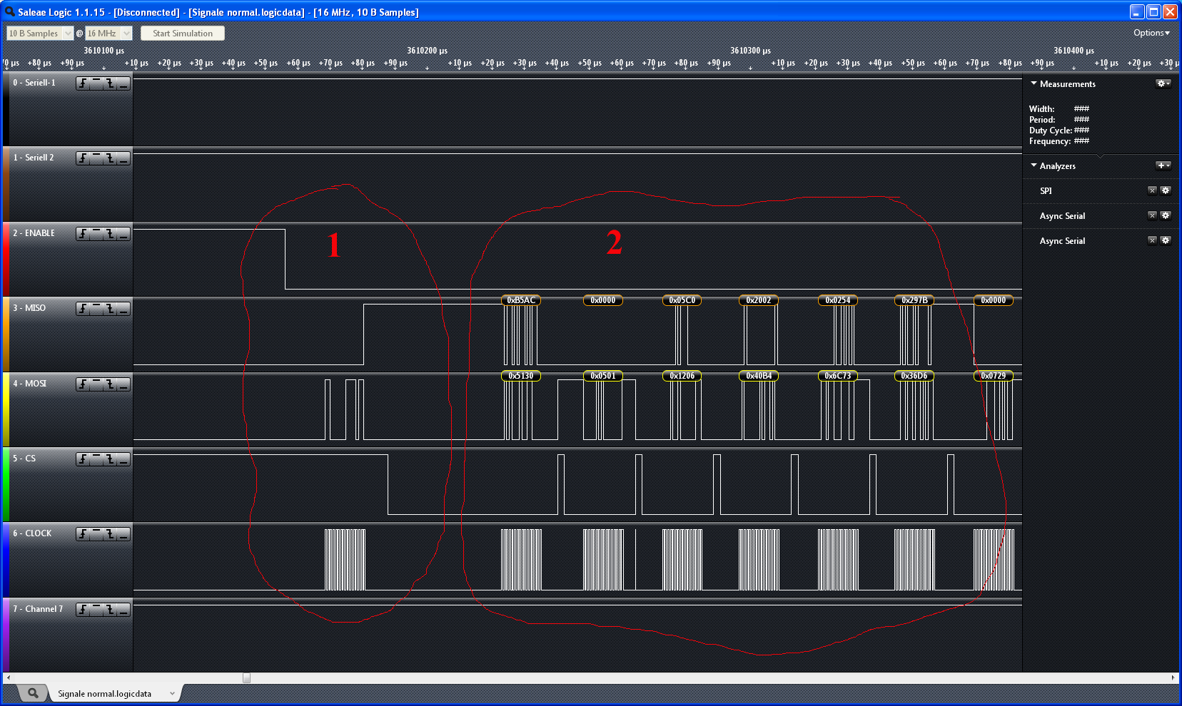

Hallo liebe Leute
Vielleicht hat jemand eine Idee zu meinem Problem ?
Ich habe da ein unbekanntes Gerät.... und das Gerät besteht aus zwei
Modulen die miteinander kommunizieren.
Ich versuche das mal vernünftig zu beschreiben. ;-)
Modul A    (hat einen TMS320LF2406) (CPU)
Modul B    (hat einen TMS320F2808)   (verschiedene Sensoren)
Zwischen den Modulen ist noch ein 24LCX244 als Treiber (3 State)
Die Verbindung besteht aus 10 Leitungen wobei ich ein paar Leitungen zu
SPI zuordnen kann. (die anderen sind Versorgung und Serielle Signale)
Ich werde aber aus den SPI Signalen nicht ganz schlau.
Wer ist jetzt der Master und wer der Slave ?
Die Leitungen im LA, habe ich mal Logisch zugeordnet..
(CS,Clock,MOSI;MISO usw.)
(durch das Datenblatt vom TMS320LF2406 (Modul1) muss MOSI/MISO aber
nicht mehr stimmen)
Jetzt habe ich mal die Richtungen des Bustreibers (24LCX244) analysiert
und jetzt bin ich ganz verwirrt.
Die Richtungen sind wie folgt:
Signal 2 (Enable?!)   Modul A  ->  Modul B
Signal 3 (MISO?!)     Modul A  <-  Modul B
Signal 4 (MOSI?!)     Modul A  ->  Modul B
Signal 5 (CS)           Modul A  ->  Modul B
Signal 6 (Clock)       Modul A  <-  Modul B
Soweit ich zum SPI raus finden konnte, müsste Clock immer vom Master
kommen.
Dann müsste Modul B der Master sein ?!
Dann passt aber das CS nicht dazu, weil das kommt hier von Modul A
Laut TMS329LF2406 (Modul A)müsste Signal 3 MISO sein und Signal 4  MOSI
(Datenblatt)
Clock stimmt mit SPI CLK
CS und Enable sind beim Modul A an jeweils einen I/O Pin vom
TMS329LF2406(Modul A) geführt
Diese Signale seht ihr im Bild (Abschnitt 2)
Dann ist mir noch der Abschnitt 1 im Bild aufgefallen.
Hier gibt es auch ein Clock Signal und Daten auf der MOSI und MISO
Leitung
Da ich im LA die CS Leitung als CS definiert habe, sieht man bei
Abschnitt 1 keine Daten.
Sobald ich aber im LA, dass Enable als CS einstelle, sehe ich bei
Abschnitt 1 Daten.
Scheinbar wird da ein anderer Bereich angesprochen  ?!
Enable kommt aber auch von Modul A ?!
Ich weiß kompliziert, aber vielleicht hat jemand eine Idee Dazu ;-)
Danke für Antworten :-)
l.G. Robert
#6752491
A - Slave, B - Master
Signal 2 - fordert den Master zum SPI-Transfer auf
Signal 3 - MOSI
Signal 4 - MISO
Signal 5 - low Flanke sagt dem Master, er kann das nächste Byte takten.
Signal 6 - SCK
Das erste Byte ist vermutlich ein Befehl, daher braucht der Master etwas
länger, den Befehl zu parsen.
Gast #6752530
Hallo Peter D.
Danke für die schnelle Antwort :-)
Wer sendet hier den Befehl ? Master oder Slave ?
Auf Signal 3 ist der Wert 1 und auf Signal 4 ein hoher Wert
(weiß den gerade nicht..)
Wie funktioniert das, wenn da immer MOSI und MISO Werte kommen ?
Ich war der Meinung, dass z.B. der Master zuerst auf MOSI die Werte
schickt (z.B. Befehle oder Speicheradresse) und die Antwort vom Slave
dann auf der MISO Leitung kommt.
Hier sehe ich immer Daten auf beiden Signalen gleichzeitig .(MISO/MOSI)
Gast #6752587
1.)
prinzipiell würde ich die Richtungen wie folgt festlegen:
Modul A = Master
Modul B = Slave
Warum ? Der Slave hat die Sensoren drauf und die sollen abgefragt
werden.
2.)
Dann würde ich sagen, dass Dein ENABLE eher das CS ist.
Warum ? Nur dann sind die Daten durchgehend auch gültig ( und zwar auch
in Abschnitt 1)
3.)
Dein CS ist eine (unabhängig vom SPI) weitere Steuerleitung, die dem
Slave lediglich sagt:
'Bitte jetzt den nächsten Sensorwert anlegen'
Gruß Peter
Gast #6752633
Hallo Peter(gast)
>Modul A = Master
>Modul B = Slave
Aber Modul B sendet den Clock
Modul A kann diesen durch den Treiber nur empfangen..
Das habe ich auch probiert.
Dann habe ich im Abschnitt 1 zwar Werte, aber die weiteren Werte von
Abschnitt 2 werden verfälsch, weil dann Enable low ist, wenn gar keine
Daten übernommen werden sollen.
Das jetzige CS passt viel besser zum Clock.
Zuerst CS low und dann Takt und Daten.
Gast #6754354
> Leitung
> Abschnitt 1 Daten.
Das verstehe ich nicht. Dem LA ist es doch egal, wie Du die Signale
zuordnest. Der zeichnet lediglich auf.
Auf Deinem Bild sieht man in Abschnitt 1 die Clock (Signal 6), den CS
(Signal 2), MISO (oder MOSI, Signal 3) = 0, und MOSI (oder MISO, Signal
4) = 0b01001101 = 77 (mal so geraten).
Oder versteh ich Dein Problem nicht ? Dann erklär bitte nochmal genauer.
Gruß Peter
Gast #6754371
Ich habe gerade gesehen, dass es ja 16 Bit sind. Aber ich denke Du
weisst was ich gemeint habe.
Im Übrigen passt es auch sehr gut zu dem, was Peter D. gleich am Anfang
gesagt hat: In Abschnitt 1 wird ein Kommando gesendet, dann wird durch
den langen High Pegel auf MISO (Signal 3) die Antwort verzögert (z.B.
weil der Slave erstmal das Kommando interpretieren muss), und zum Schluß
werden die Daten rausgegeben - und zwar schoen getaktet (durch Signal
5).
Gruß Peter
Gast #6760889
Hallo
Sorry für die späte Antwort.. (Urlaub)
@Peter (Gast)
Ja, aber er rechnet mir auch die Werte aus.
Wenn ich das CS als Signal 5 definiere, rechnet er mir die Werte für
MISO und MOSI aus  (siehe Bild)
Wenn ich Signal 2 als CS definiere, habe ich zwar auch Werte (auch beim
Steuerbefehl (Abschnitt1)) aber MOSI ist irgendwann mal High und das
falsche CS (Enable) noch low und es kommen dann falsch Werte raus.
Berufe mich auf volgendes Bild:
https://www.rahner-edu.de/s/cc_images/teaserbox_10249292.png?t=1506590058
Da ist das CS nur low, wenn der Takt anliegt und Werte übernommen werden
sollen.
Verwirrend ist für mich:
Im obigen Bild kommen alle Signale (ausser MISO) vom Master.
Bei mir kommt das Clock und Signal 3(vermutlich MOSI) vom Master
und Enable,CS und Signal 4(MISO) vom Slave
Aber scheinbar kann der Slave auch das CS geben und nicht nur der Master
Und das Steuersignal wird wohl per Takt übernommen, wenn Enable = Low
und CS = High ist ?!
l.G. Robert
