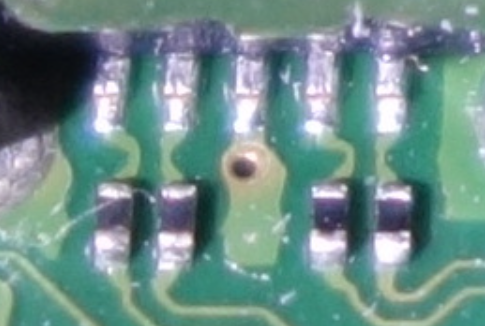

Harald schrieb: > Bei typischerweise 0402 oder gar 0201 brauchst Du aber sehr starke > Vergrößerung. Ich hatte die Platte ja schon offen: Es sind mindestens 0201, wenn nicht sogar kleiner. Die Platine ist <1mm dick. Das wird noch spaßig ... Aber Danke für den Tip. Das schaue ich mir mal an. Aber ich denke eigentlich eher, daß Leiterbahnen an der Buchse durch mechanische Belastung aufgegeben haben. oszi40 schrieb: > Gut Löschen + > Reklamieren. Nach 3 Jahren?

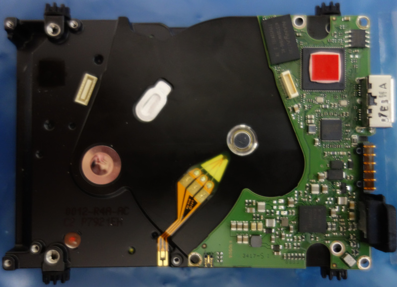

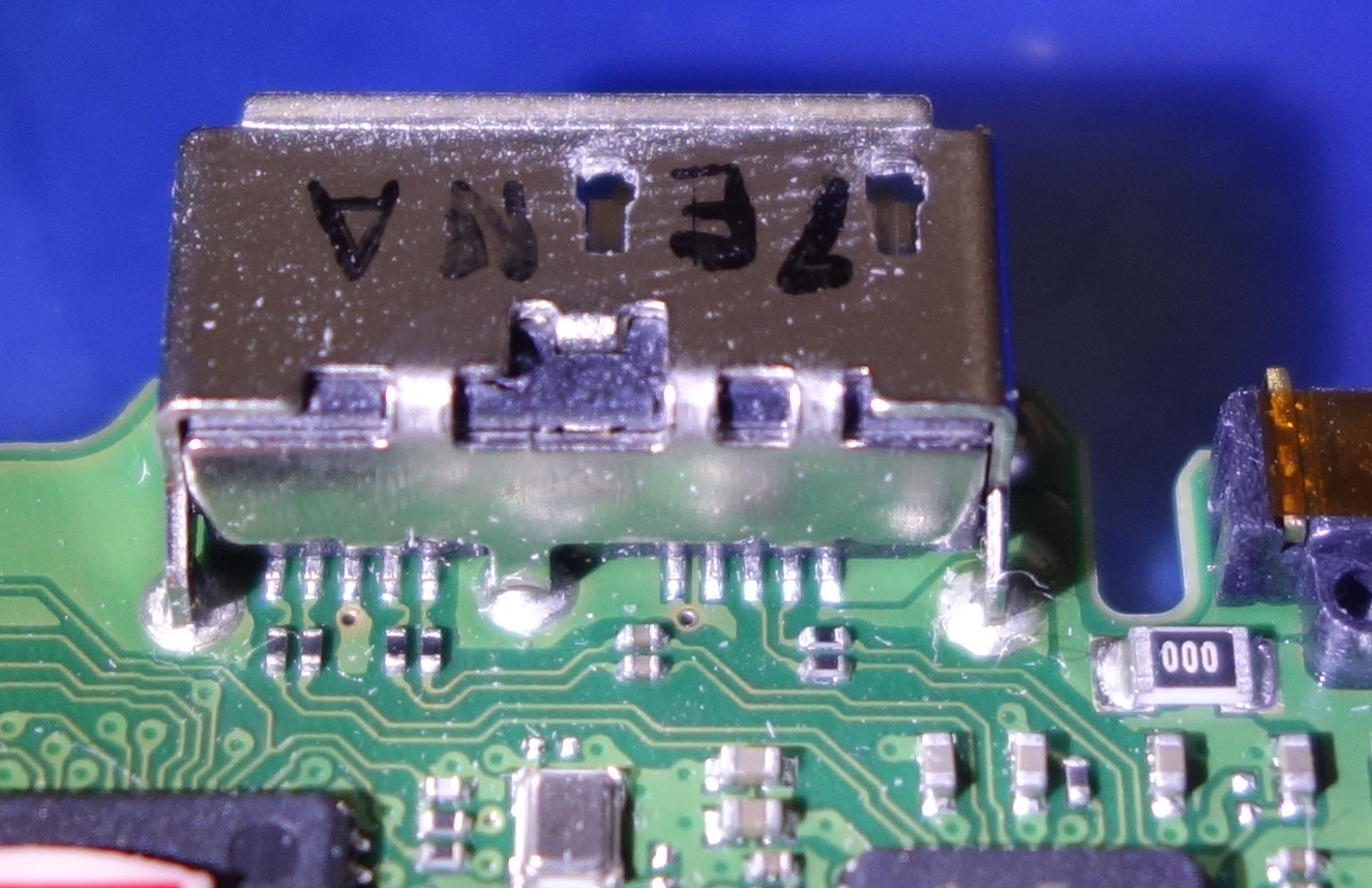

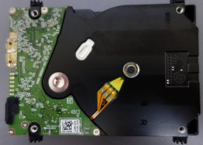

Nachdem die Kopierorgie fertig war, habe ich mal das PCB abgenommen. Es ist eigentlich einfach, da freundlicherweise alles auf 2 Steckanschlüsse lief. Sehen tu man allerdings: nichts (abgesehen von einen kleinen Riß an der linken Seite des Steckergehäuses). Die Leiterbahnen selbst sehen gut aus. Es sieht also so aus, als hätte sich die Platte jetzt in eine USB2 Platte verwandelt. Da mit Heißluft dranzugehen erscheint mir zu riskant. Gerade gefunden: https://imgur.com/LdT6YM8 Man könnte natürlich eine SATA Platte draus machen. ;-)

Mal durchpiepen vom Stecker bis zu den Kontakten auf der Platine? Man wird etwas schwierig an die Kontakte kommen, evtl. mit Gegenstück arbeiten.
#6755067
Andreas B. schrieb: > Ich habe sie schon offen gehabt. Um da etwas zu sehen Da gibt es nur selten so viel zu sehen wie bei dir. Die USB Buchsen enthalten sehr filigrane Teile und die Lötstellen sind oft verdeckt. Schäden in den IC's durch elektrische Entladungen (beim Umstecken) kann man auch nicht sehen. USB 3 benutzt andere Pins als USB 2, deswegen ist das gar nicht so ungewöhnlich, dass sie mit USB 2 noch funktioniert.
Harald schrieb: > Mal durchpiepen vom Stecker bis zu den Kontakten auf der Platine? Man > wird etwas schwierig an die Kontakte kommen, evtl. mit Gegenstück > arbeiten. Jetzt wird es lustig: Erst funktioniert sie wieder am USB3 Port, dann 10min später wieder nicht. So einen Wackler mit durchklingeln zu finden dürfte schwierig sein. Vielleicht versuche ich es doch mal mit Heißluft und abkleben mit Alutape. Schwierig wird es mit den Widerständen direkt an der Buchse. Stefan ⛄ F. schrieb: > USB 3 benutzt andere Pins als USB 2, deswegen ist das gar nicht so > ungewöhnlich, dass sie mit USB 2 noch funktioniert. Das ungewöhnliche ist hier, daß sie nicht via USB2 an einem USB3 Port funktioniert. Daß USB3 andere Anschlüsse verwendet ist klar. Ich gehe davon aus, daß die Terminierung nur an den Eingängen geprüft werden kann (durch den Treiber des Hosts). So wird USB3 erkannt und es ist vermutlich eine Leitung des Tx Paares unterbrochen.
#6755091
Bei einer <1mm starken Platine wären diese Serienwiderstände auch arg cracking-gefährdet, die liegen ja genau auf der Biegekante, wenn man da etwas ein-/aussteckt.

Andreas B. schrieb: > Sehen tu man allerdings: nichts (abgesehen von einen kleinen Riß an der > linken Seite des Steckergehäuses). Riß? reicht für die Steckverbindung der Anpressdruck trotzdem aus, oder flattern die Pins im Wind... den Riß könnte man vielleicht mit einem Lötkolben zulöten, die Bleche dabei natürlich zusammenpressen (Krokoklemme).
Andreas B. schrieb: > Das ungewöhnliche ist hier, daß sie nicht via USB2 an einem USB3 Port > funktioniert. Testest Du das mit einem USB2- oder 3-Kabel?
Harald schrieb: > die liegen ja genau auf der Biegekante Das ist ein guter Tip. Das schaue ich mir mal an. Walter T. schrieb: > Testest Du das mit einem USB2- oder 3-Kabel? Ist das jetzt ernst gemeint? 2aggressive schrieb: > Riß? reicht für die Steckverbindung der Anpressdruck trotzdem aus Da wird nichts zwischen Platine und USB Buchse angepresst. Den Riß kann man mal löten, um die mechanische Stabilität wieder zu verbessern, aber erst muß das eigentliche Problem mal behoben werden.

#6755270
Andreas B. schrieb: > 2aggressive schrieb: >> Riß? reicht für die Steckverbindung der Anpressdruck trotzdem aus > Da wird nichts zwischen Platine und USB Buchse angepresst. Es ging um die Steckverbindung. Zwischen Platine und USB Buchse wird natürlich nichts gepresst. > Den Riß kann > man mal löten, um die mechanische Stabilität wieder zu verbessern, aber > erst muß das eigentliche Problem mal behoben werden. Zeig doch bitte mal ein Photo von dem Riss. Bedenke: die Konturen der Steckverbindungen sorgen für den nötigen Anpressdruck der Kontakte, und deren richtige Positionierung. Ich denke bis jetzt: dein eigentliches Problem ist die mechanische Stabilität.
Walter T. schrieb: > Wie > soll das klappen? Indem auf USB2 zurückgeschaltet wird. Das wäre logisch. Wenn er die Terminierung von USB3 nicht findet, schaltet er ja auch auf USB2. 2aggressive schrieb: > Zeig doch bitte mal ein Photo von dem Riss. Ist doch oben: Stecker.jpg. Der Riß ist kaum zu sehen. Schau mal genau hin. Ecke links vorn. > Ich denke bis jetzt: dein eigentliches Problem ist die mechanische > Stabilität. Am Stecker wackeln hilf nichts. Das ist eher mehr auf der Platine als am Stecker selbst. Ich versuche das jetzt mal mit Stecknadeln durchzuklingeln.
#6755603

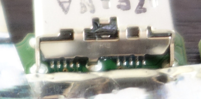

Andreas B. schrieb: > 2aggressive schrieb: >> Zeig doch bitte mal ein Photo von dem Riss. > Ist doch oben: Stecker.jpg. Der Riß ist kaum zu sehen. Schau mal genau > hin. Ecke links vorn. Ich habe dich bis jetzt so verstanden: der Metallkörper (welcher eine einhausende und stützende Funktion erfüllt) hat einen Riß. Ein solcher wäre in der Not mit einem Lötkolben flickbar. Sehen und erkennen kann ich einen solchen Riß auf dem Bild leider nicht. Gut sehen kann ich sowieso schlecht, aber schlecht hören kann ich gut :D Wenn meine Mustererkennung mich nicht täuscht ist da aber ein Riß im Kunststoff zu sein, siehe Bildmitte. Vielleicht mit Sekundenkleber oder Epoxy frickelbar. Eigentlich schreits eher nach einer neuen Buchse. > Am Stecker wackeln hilf nichts. Das ist eher mehr auf der Platine als am > Stecker selbst. Die Pins könnte man wohl gefahrlos einzeln nachlöten, incl. der Widerstände. Viel Erfolg!
2aggressive schrieb: > der Metallkörper Nein, der ist gut. Ein Riß war eher an der Lötstelle erkennbar. Letztendlich war das aber auch eher eine Täuschung. Im Bild Stecker1 habe mal markiert wo ich etwas zu sehen glaubte. Jedenfalls habe ich auch mal alle USB3 Anschlüsse durchgemessen und sie sahen gut aus (die Serienwiderstände hatten 1 Ohm) Dann war ich mal mutig, habe alles mit Alutape abgeklebt, Flux drauf und Heißluft auf die Buchse gehalten. Den ganzen Klebeschmodder vom Tape habe ich anschließend drauf gelassen. Nicht daß mir beim putzen mit Wattestäbchen noch Hühnerfutter daran hängenbleibt. ;-) Zur Zeit funktioniert die Festplatte einwandfrei auf USB3. Mal schauen wie lange das jetzt hält.
#6755623
Andreas B. schrieb: > wie lange das jetzt Hebelwirkung des Steckers vermeiden! Wahrscheinlich wurde sie etwas misshandelt? Im Endeffekt ein unzuverlässiger Datenspeicher.
oszi40 schrieb: > ein unzuverlässiger Datenspeicher. Ab Neukauf. Diese Buchen nicht weiter mechanisch zu stabilisieren ist ein schwerer Mangel in meinen Augen.
