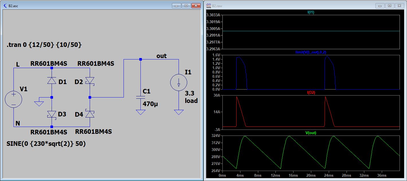

hallo zusammen,
Ich habe eine B2 Schaltung mit einer Kapazität.
wie berechnet man den Ladestrom und die Schwankung der Spannung eines
Kondensators?
Folgende Angaben sind gegeben:
Netzspng UN=230V
C=470uF
Dioden: U0=1V
rD=50mOhm
Mittelwert Diodenstrom Id=3.3A
Mittelwert Diodenstrom ID1=1,67A
Effektivwert ID1=4,08A
Gegeben ist zusätzlich noch ein Diagramm, in dem die Netzspannung
aufgetragen ist:
UNetz als Sinus mit der Amplitude 325V
x-Achse: Winkel/°
y-Achse: Spannung/V
Gesucht ist jetzt der Ladestrom des Kondensators ic(t) und die
Schwankung dUc der Kondensatorspannung.
Ich weiß nicht, welche Formeln ich benutzen muss, mit ic=C*du/dt komme
ich ich nicht weiter..
Ich bin für jeden Tipp dankbar!!:)

Ich schau durch deine Angaben nicht ganz durch. Am Besten machst du eine
Zeichnung mit allen Werten.
Formeln habe ich keine. Ich würde die Lösung mit LTspice erarbeiten,
geht schneller. Das Programm brauch man eh später beruflich und ist
kostenlos.
https://www.analog.com/en/design-center/design-tools-and-calculators/ltspice-simulator.html
Anbei ein erster Ansatz, den du mit passenden Werten füttern kannst.

Doch, du brauchst natürlich noch die Spannungskurve und den Laststrom.
Dieser Strom ist nicht ganz einfach auszurechnen, denn dazu musst du den
Unterschied zwischen Effektivwert und Mittelwert verstanden haben.
Von da kommst du zum Stromflusswinkel, bzw. zu den Zeitpunkten, an denen
sich die Kondensatorspannung tangential von der Sinuskurve der
Eingangsspannung ablöst bzw. der Stromfluss wieder einsetzt.

Für die Abschätzung der Brummspannung am Kondensator kann man mit der
Näherung rechnen, dass die Ladezeit jeweils 2 ms und die Entladezeit
8 ms betragen (bei 50 Hz):
Einfach den mittleren Strom Id (hier 3,3 A) als konstant annehmen,
dann wird der Kondensator während ca. 8 ms entsprechend entladen.
