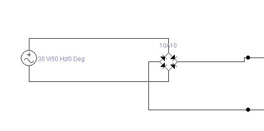

vielleicht kann mir einer Helfen. Ich habe schwierigkeiten mit einem
gebauten Brückgleichrichter. Die Schaltung befindet sich im Anhang. Nach

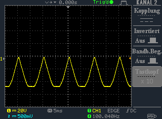

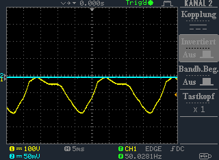

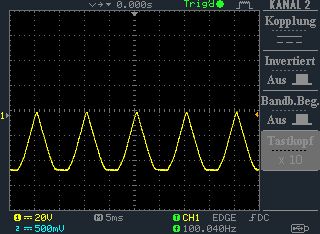

dem Gleichrichten müsste doch eine saubere umgeklappte pulsierende
Sinusspannung herauskommen. Die Messung mit dem Oszilloskop zeigt aber
was ganz anderes. Vielleicht kann mir jemand helfen, woran das liegen
könnte.
Schaltung und Oszilloskopbild sind im Anhang.
Bei weiteren ergänzen bitte Fragen.
Gruß Max

hänge mal einen Lastwiderstand an den Ausgang so 10 Kohm oder auch
kleiner
Hast in deiner Schaltung eventuell ein Wechselspannungsanschluss und der
Minuspol am Ausgang die gleiche Masse?
Bedenke das bei manchen Funtionsgeneratoren dessen Masse der BNC.Buchse
nicht mit dem Schutzleiter verbunden ist, aber intern ein Kondensator
von einigen 10nF zwischen Masse-BNC-Ausgang und Schutzleiter. Das ist
bei den Agilent Funktionsgeneratoren 33210 und 33220 z,B. so. Da hat er
einen Wert von 40nF
Bei Oszillografen ist sehr oft die Masse der BNC Buchsen mit dem
Schutzleiter verbunden. So das über den Schutzleiter zwischen
Ausgangsmasse des Funktionsgenerators und der Masse der
Oszillografen-BNC-Buchsen der besagte Kondensator liegt.
Somit hängt praktisch der besagte Kondensator parallel zur Diode im
Brückengleichrichter zwischen unterer Pol Wechselspannung und Minuspol.
Das ergibt ohne Lastwiderstand genau dieser Effekt.
