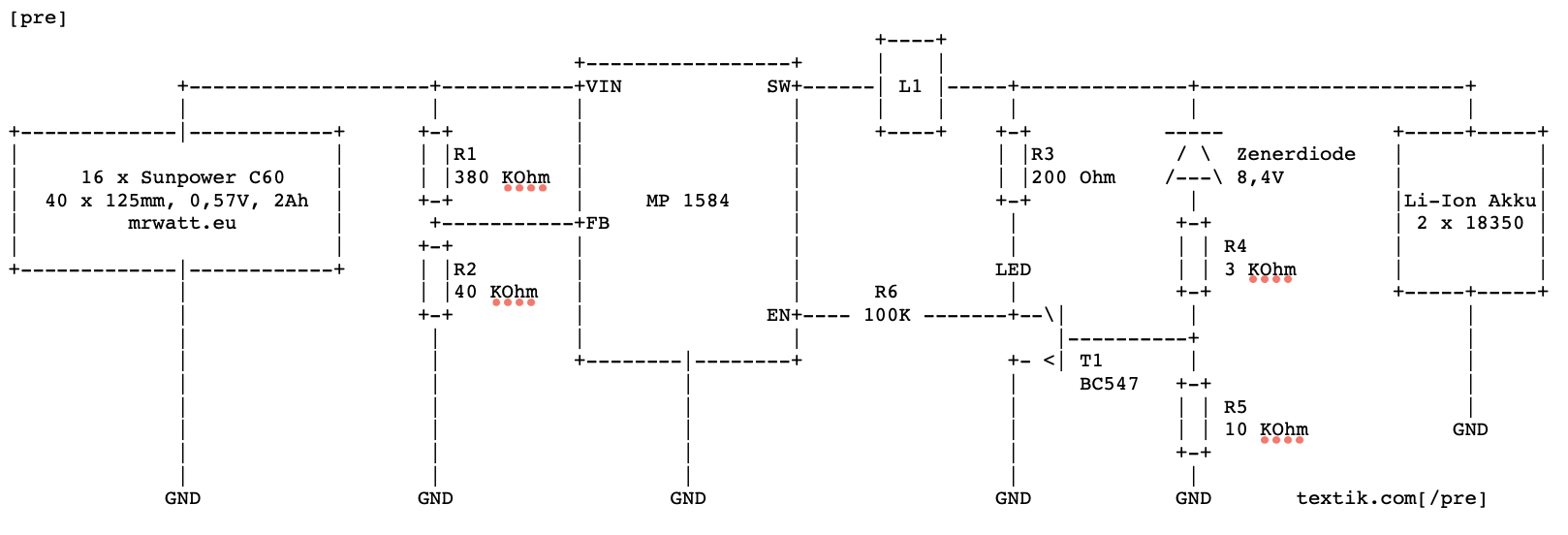

Hallo zusammen im Forum,
Ich plane mit einem Solarmodul (18 Zellen in Serie) einen 2S Li Ionen
Akku zu laden. Regeln möchte ich die Solarzellen über einen fixen MPP
von 9,36V (0,52 V je Zelle). Dafür würde ich gerne einen billigen und
fertigen DC/DC Konverter (mit einem MP1584 Chip) zweckentfremden. Die
Regelung der Ausgangsspannung erfolgt hierbei normalerweise über einen
Spannungsteiler an dem Feedbackanschluss des MP1584. Den Spannungsteiler
will ich auslöten und durch einen Spannungsteiler auf der Eingangsseite
(am Solarmodul vor dem bestehenden Glättungskondensator) ersetzen. Die
Idee ist, die Solarspannung konstant zu halten.
Damit der angeschlossene Akku nicht überladen wird soll mit einer
passende Zenerdiode bei Erreichen der Ladeschlusspannung ein Transistor
den Enable Eingang des MP1584 auf Masse ziehen und gleichzeitig eine LED
erleuchten.
Jetzt meine Fragen: Mein Ihr, das geht so? Kann ich R5 weglassen? Fällt
euch eine bessere Lösung z.B. für die Überspannungsabschaltung ein?
Mit freundlichen Grüßen, Jochen.
(Ich hoffe Ihr könnt den Schaltplan lesen)

von Helge (Gast)
Da sind 2 Fehler drin und eine Unsicherheit.
1. Steigt die spannung an fb an, geht der Regler aus. Das ist falschrum.
2. Nach Ladeende sollte der Regler nicht noch weiter nachladen, das
verkürzt die Lebensdauer der akkus. Da muß eine hysterese hin.
3. transistor und Z-Diode haben temperaturabhängigkeit. Das halte ich
für unsicher. Da ist TL431 oder ähnlich besser.

Vielleicht ist ein CN3722 oder einer seiner Kollegen besser geeignet.
von Jochen R. (docente23)
CN3722 Passt ja perfekt.
Ich wollte nur gerne ohne Platinenerstellung auskommen. So weit ich mich
da eingelesen habe, ist das bei Buck Konvertern auch nicht so trivial?

von MaWin (Gast)
> von 9,36V (0,52 V je Zelle). Die Idee ist, die Solarspannung konstant zu halten.
Das hat mit MPP aber nichts zu tun. Du betreibst bei 9.36V die
Solarzelle genau so in IRGENDEINEM Wirkungsgradpunkt, wie bei direktem
Anschluss an den Akku.
Es dürfte wegen der gesparten Verluste im Wandler effizienter sein, die
Solarzellen ohne Regelung direkt über eine Diode an den Akku
anzuschliessen und nur einen Überladeschutz dranzubauen (und vielleicht
ein Balancing).
Also wenn schon MPP, dann auch wirklich MPP, nicht so einen Schmuh.
von planlos (Gast)
Glaube das wird so nicht funktionieren.
Weil der MP1584 jetzt bei niedriger Eingangsspannung (Schwachlicht) die
Ausgangsspannung erhöhen möchte. Was dann zum totalen Zusammenbruch am
Eingang führt.
Das natürlich nur wenn am Ausgang die "Spannungsbremse" über EN noch
nicht gegriffen, der Akku also Ladestrombedarf hat.
Die ausgangsseitige Regelung dürfte für Li-Akkus auch etwas zu unpräzise
sein. Aber vielleicht genügts wenn man nicht auf 100% Ladeschluss will.

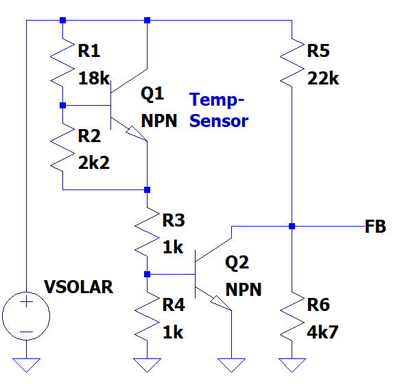

von Helge (Gast)
OK. Dann Schaltregler wenigstens mit Temperaturabhängigkeit ausstatten,
sonst kommt eher nix raus. Q1 unter eine Solarzelle kleben, R1 als Poti
für MPPT-Einstellung nehmen (R1 = Widerstand 15k + Poti 10k bietet sich
an).
Ladeende läßt sich in so eine 2€-BMS-Platine auslagern.
Ladeschlschluss über BMS. Das ist eine  Prima Idee, das mache ich. Die
Solarzellen sind auf einer Tragfläche (Modellflugzeug),
Temperaturschwankung nicht so groß.
