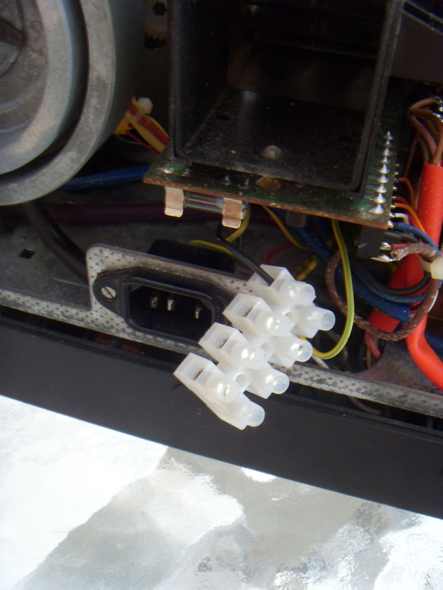

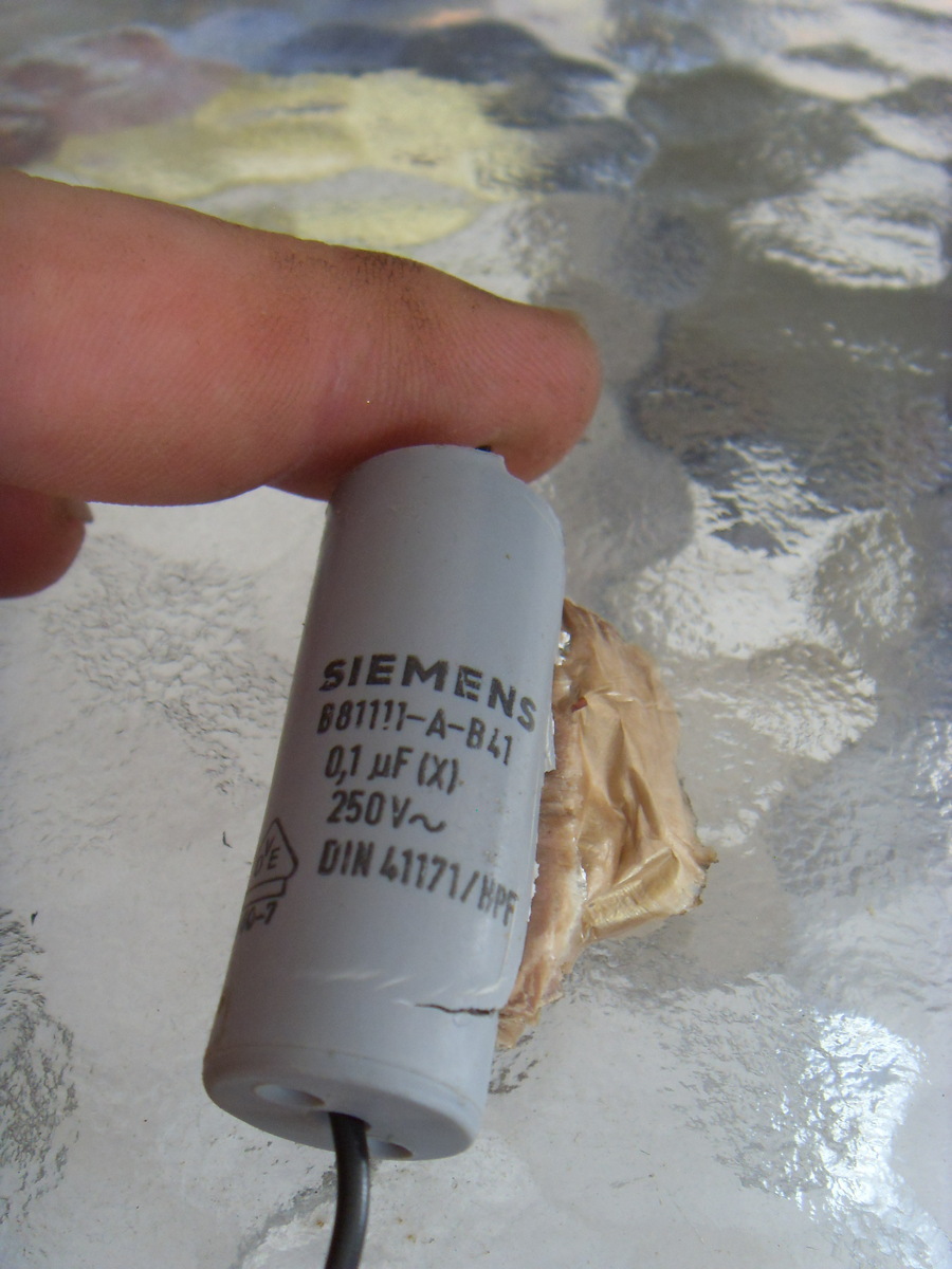

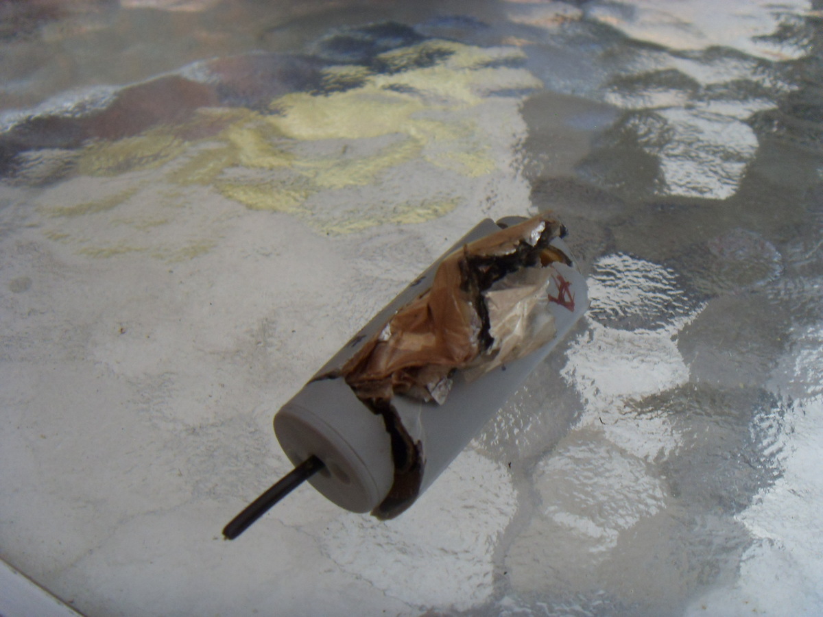

Hallo, beim Funktionstest eines Filmprojektors Noris Norisound 322S hat sich der Entstörkondensator aufgelöst (Fotos). Ich habe daraufhin das Bauteil überbrückt per Lüsterklemme, aber die Sicherung flog sofort wieder raus. Muss ich fürchten, dass noch weitere Bauteile defekt sind oder liegt das Problem lediglich am defekten bzw. fehlenden Entstörkondensator ? Was muss ich beim Ersetzen beachten- lediglich die Daten 250V / 0,1 µF beachten ? Hat mir jmd. einen Vorschlag (Link) für einen passenden Ersatz ? Danke !

OK, "überbrückt" stimmt so nicht- ich habe den Kondensator tatsächlich weggelassen, d.h. Kabel zusammengschlossen, aber wie gesagt Sicherung flog raus...

Manfred S. schrieb: > OK, "überbrückt" stimmt so nicht- ich habe den Kondensator > tatsächlich > weggelassen, d.h. Kabel zusammengschlossen, aber wie gesagt Sicherung > flog raus... Du hast die beiden Anschlusskabel des Kondensators miteinander verbunden?
ja
#6754394
Manfred S. schrieb: > ja Das ist eben falsch. Kein Wunder knallt die Sicherung.
also einfach nur weglassen, Anschlüsse nicht verbinden ?
#6754401
JA.
#6754408
Hä? Ich Steck doch auch kein Stück Draht in die Steckdose in beide Löcher und wundere mich warum die Sicherung kommt. Wie kommt man auf sowas?
OK, danke klappt. Und als Ersatz ? Ganz weglassen oder sicherheitshalber schon wieder einen einbauen ? Auf was muss ich beim Ersatzteil achten ?
#6754427
Manfred S. schrieb: > Auf was muss ich beim Ersatzteil achten ? Funkentstörkondensator Klasse X2, 0,1µF, mindestens 250V~. Und mechanisch passend sollte er natürlich sein.
Ok, dann müsste ja der passen: https://www.ebay.de/itm/174267864817?hash=item28932c96f1:g:escAAOxyUrZSoyid
#6754454
Manfred S. schrieb: > Ok, dann müsste ja der passen: > Ebay-Artikel Nr. 174267864817 Ja.
